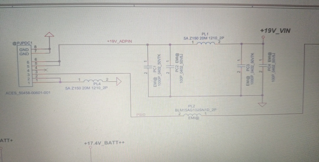

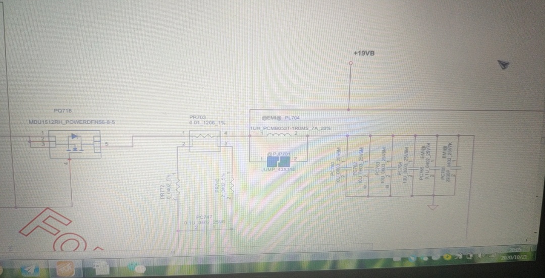

戴尔14-5468不通电,测19.5V电压跳变  估计有短路  测19vb短路,查到cpu-b+电容短路 更换后正常
