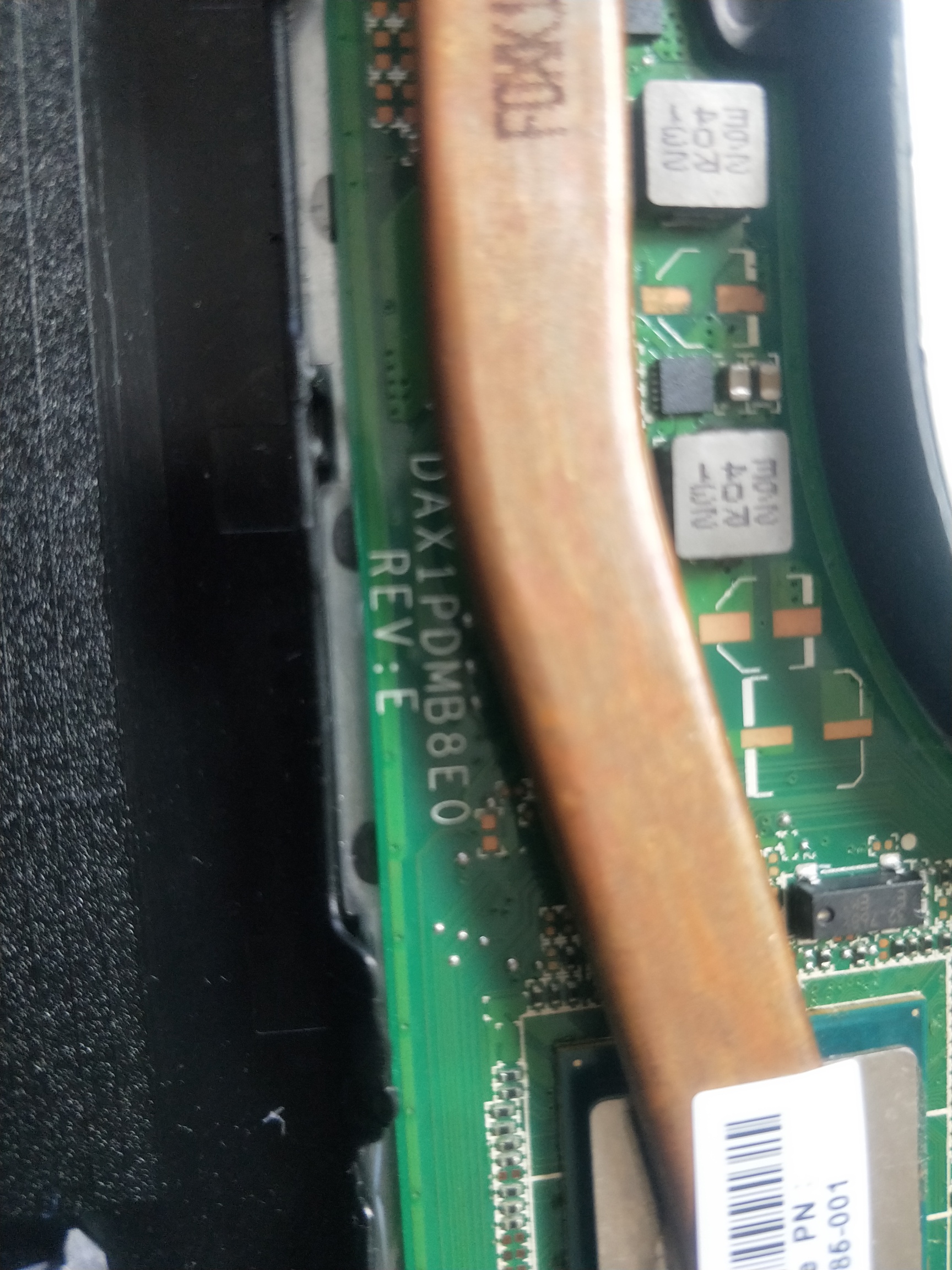

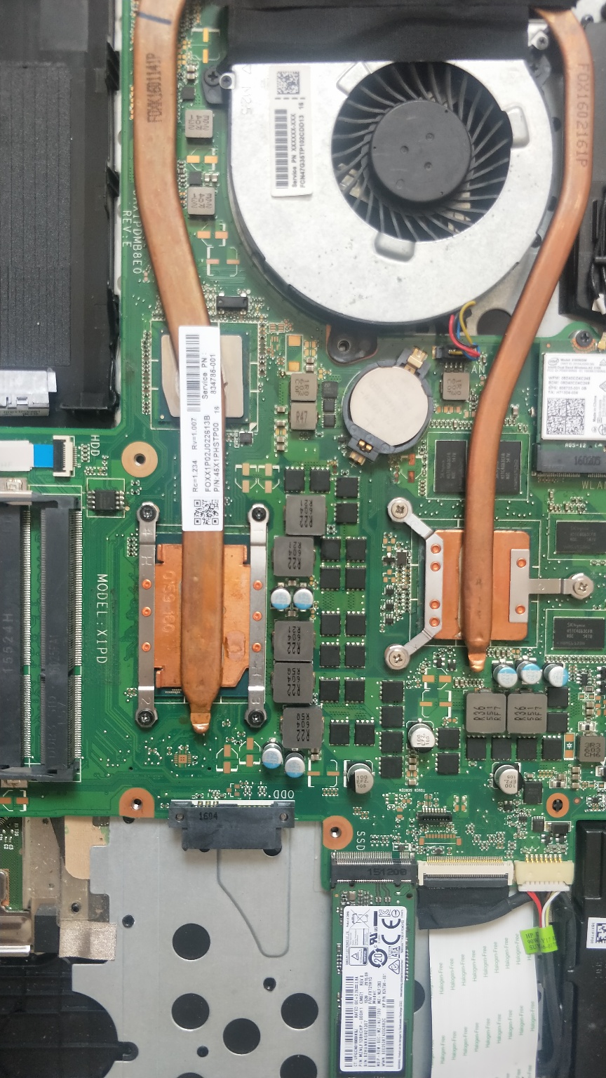

标题: 惠普暗影精灵2应该是内存报警 [打印本页]
作者: 佑佳房产    时间: 2020-10-21 19:32
标题: 惠普暗影精灵2应该是内存报警
暗影精灵2之前进水,水干了后可以偶尔可以启动,但会不定时关机,以为是风扇问题换了风扇,并没什么卵用。开不了机的时候键盘lock键三慢两快的闪烁,查了一下说是内存相关,换内存条还是一样,没办法拿到迅维合作的维修站,那老板给我加焊了桥,显卡,cpu还是开不了机,还把我屏幕弄破了,自己花钱换了个屏幕,就扔那,扔了快一年了
作者: 佑佳房产    时间: 2020-10-21 19:33
有没有哪位大神能修啊
作者: liyanchenshizhu    时间: 2020-10-21 20:35
那个所谓的迅维合作的维修站其实只要在迅维里申请就有,而且没有技术审核,,很坑就是普通维修的。。只有迅维快修是官方的技术才有保障
作者: 爱メ搁浅..    时间: 2020-10-22 08:56
佑佳房产 发表于 2020-10-21 19:33
有没有哪位大神能修啊
更换CPU应该可以解决
作者: 丁刚刚    时间: 2020-10-22 09:05
屏幕搞破不赔?????????????
作者: 佑佳房产    时间: 2020-10-22 10:27
爱メ搁浅.. 发表于 2020-10-22 08:56
更换CPU应该可以解决
我们这没人会搞啊
作者: 佑佳房产    时间: 2020-10-22 10:28
丁刚刚 发表于 2020-10-22 09:05
屏幕搞破不赔?????????????
他非说我拿过去的时候就弄坏了的,我也不想跟他们吵了
作者: 佑佳房产    时间: 2020-10-22 10:29
liyanchenshizhu 发表于 2020-10-21 20:35
那个所谓的迅维合作的维修站其实只要在迅维里申请就有,而且没有技术审核,,很坑就是普通维修的。。只有迅维快修是官方的技术才有保障
也不懂,就联系了一个,我们这注册了的一共也就四家维修的
作者: 爱メ搁浅..    时间: 2020-10-22 10:50
佑佳房产 发表于 2020-10-22 10:27
我们这没人会搞啊
屏幕搞坏了不赔?问题没找到就直接加焊三大件,也是没谁了 可以加我vx 13728779023
作者: q3611323    时间: 2020-10-22 11:11
这啥技术店啊,,
作者: 不会修斯基    时间: 2020-10-22 11:56
应该是cpu问题,可以加我微信
作者: 佑佳房产    时间: 2020-10-22 15:24
爱メ搁浅.. 发表于 2020-10-22 08:56
更换CPU应该可以解决
换cpu划算不,六七年前的本子了
作者: 陶升庆    时间: 2020-10-23 01:00
liyanchenshizhu 发表于 2020-10-21 20:35
那个所谓的迅维合作的维修站其实只要在迅维里申请就有,而且没有技术审核,,很坑就是普通维修的。。只有迅维快修是官方的技术才有保障
原来如此
作者: 陶升庆    时间: 2020-10-23 01:01
那店确实坑了  都干了不好就不会修了
作者: 喻庆国    时间: 2020-10-23 03:08
这哪里是什么暗影精灵2?惠普暗影精灵系列都是游戏架构,你这CPU和显卡不太像游戏本啊。
作者: 喻庆国    时间: 2020-10-23 03:09
仔细看了一下还真的是6代的架构!
作者: 二号学生    时间: 2020-10-23 09:56
你是遇到三板斧了,耍了行就行,不造就拉倒
作者: yuqi5530853    时间: 2020-10-23 10:36
新手小白进来学习
作者: 白茶清欢besos    时间: 2020-10-23 22:39
liyanchenshizhu 发表于 2020-10-21 20:35
那个所谓的迅维合作的维修站其实只要在迅维里申请就有,而且没有技术审核,,很坑就是普通维修的。。只有迅维快修是官方的技术才有保障
我们这个还吹牛逼,就那三板斧,升级内存失败了找理由开拓说我摔了进水了
作者: 佑佳房产    时间: 2020-10-23 22:52
喻庆国 发表于 2020-10-23 03:08
这哪里是什么暗影精灵2?惠普暗影精灵系列都是游戏架构,你这CPU和显卡不太像游戏本啊。
是暗影精灵2
作者: 佑佳房产    时间: 2020-10-23 22:53
谁有办法啊,最好有离我近点的能修的,我在新疆库尔勒
作者: suyajuncn    时间: 2020-10-24 11:31
确实坑了  都干了不好就不会修了
作者: 佑佳房产    时间: 2020-10-24 17:19
不会修斯基 发表于 2020-10-22 11:56
应该是cpu问题,可以加我微信
你微信说一下,我加你,你给看看
作者: 18079990556    时间: 2020-10-24 17:21
风险是大了点  不过利润很高 所谓富贵险中求
作者: 不会修斯基    时间: 2020-10-24 17:46
佑佳房产 发表于 2020-10-24 17:19
你微信说一下,我加你,你给看看
微信是这个 644120659
作者: 491142146    时间: 2020-10-25 19:46
进水后先把腐蚀的地方用稀板水都擦一下,然后看看有没有腐蚀掉的断脚再重新加焊加焊,如果不行,再看看是不是短路原先,查供电
作者: wo遗忘    时间: 2020-10-25 21:03
来学习的,技术不错
作者: 佑佳房产    时间: 2020-10-27 19:04
491142146 发表于 2020-10-25 19:46
进水后先把腐蚀的地方用稀板水都擦一下,然后看看有没有腐蚀掉的断脚再重新加焊加焊,如果不行,再看看是不是短路原先,查供电
我是干脆不懂电路的
