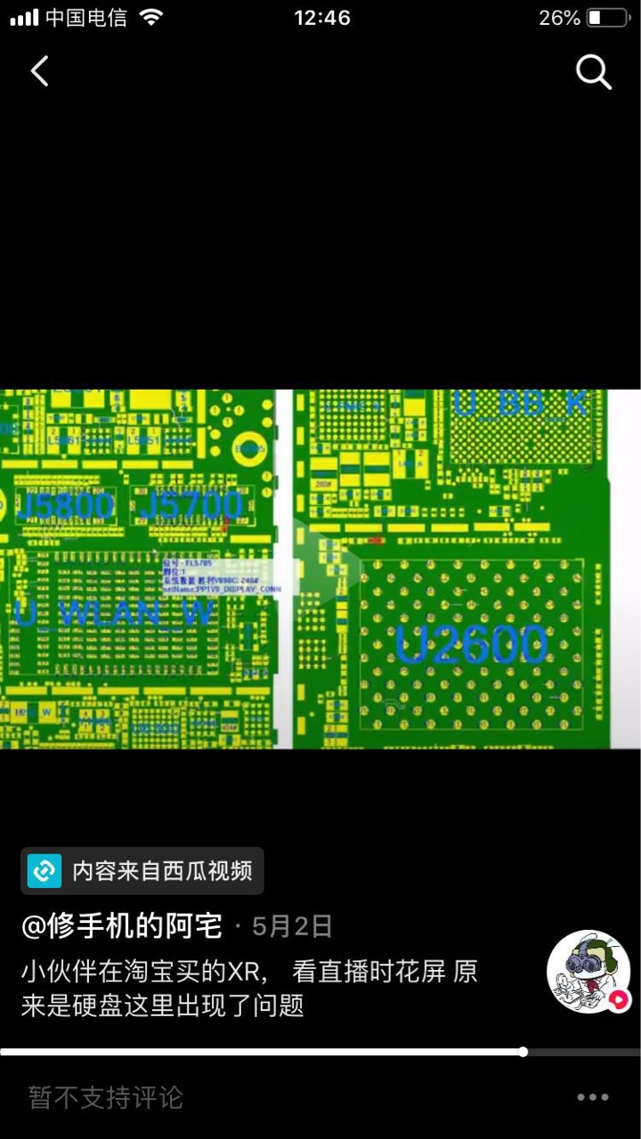

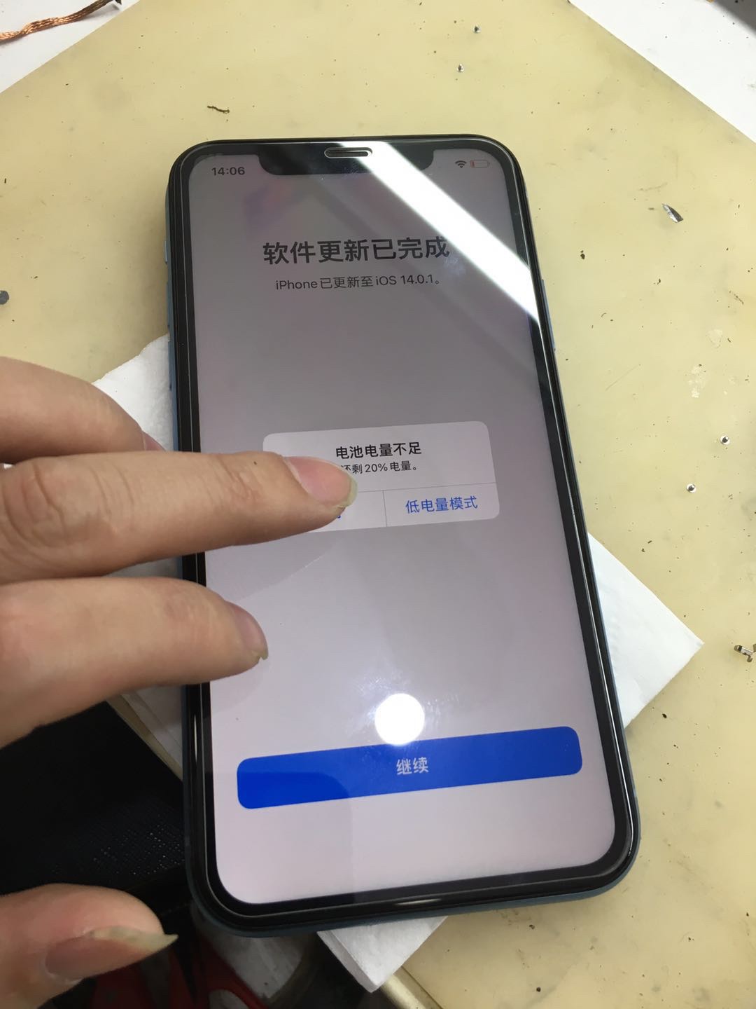

标题: XR花屏以至于不显示问题所在 [打印本页]
作者: xiayun123    时间: 2020-10-21 12:21
标题: XR花屏以至于不显示问题所在
xr顾客拿过来出现问题花屏 不显示 ,起初更换屏幕无效故障依旧 ,仔细观察硬盘旁边用镊子拔动1.8v的电感脱落 焊接补上 手机恢复正常故障维修完毕
作者: cjw5200    时间: 2020-10-22 01:17
感谢老铁分享,学习了
作者: 维强维修    时间: 2020-10-22 10:42
谢谢分享
作者: jyou    时间: 2020-11-14 11:56
换屏也是技术活了!不能再简单粗暴
