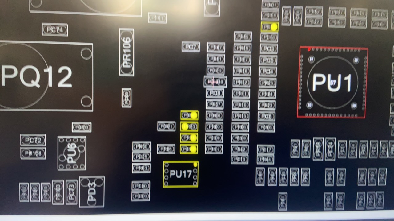

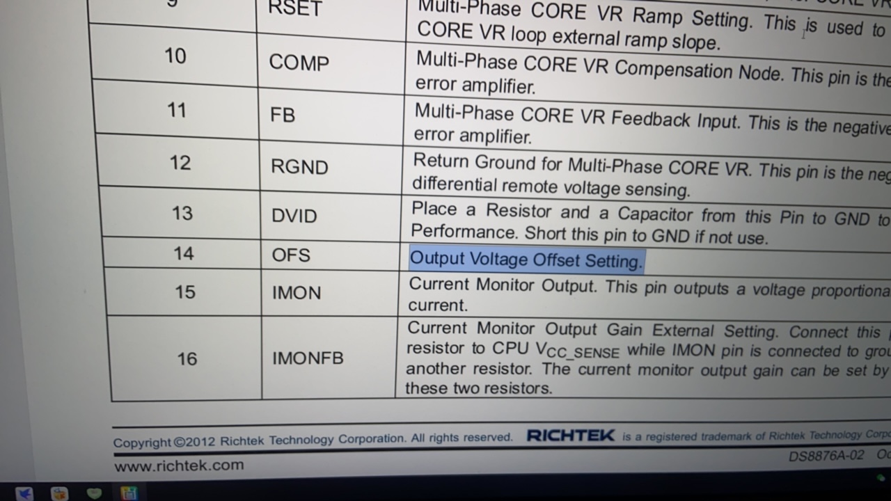

今天修到一片华硕H61主板cpu电压1.8v,用的是rt8876A芯片,先加焊,后换芯片一样的故障,后来按网上说拆pu17,当时好了,过一会一样故障,pu17第八脚与rt8876a相连,后来拆了pu17相连分压电阻,cpu电压就完全正常了,但不明白rt8876a第14脚起什么作用,芯片资料很简单一句话输出电压偏移设置。

我在书上看的翻译 是  可调直流偏压补偿端

是不是这两个电阻的分压太高了
