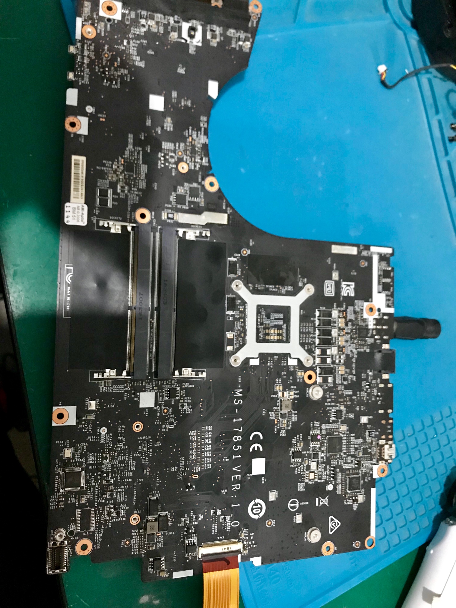

V星MS-17851 VER:1.0 ,不出CPU供电,无图纸无点位。待机电流0.03感觉不正常,待机时测的5v有1v(个人感觉不正常)按下开机按键后3v、5v正常供电,CPU供电0v,CPU辅助供电小电感为1v出来了。测各电感对地阻直都正常。请求大佬给点思路!谢谢。

干桥,平台复位不出没cpu供电
作者: 金币辉煌    时间: 2020-10-21 21:04
发现一个新颖的问题,CPU供电芯片的PWRGD都有了。就不出CPU供电。
作者: 68775899    时间: 2020-10-21 21:25
查供电pwm 产生ic的工作条件

作者: 级菜鸟    时间: 2020-10-22 10:18
6代以上先有复位才出CPU供电

作者: 金币辉煌    时间: 2020-10-22 13:16
级菜鸟 发表于 2020-10-22 10:18
6代以上先有复位才出CPU供电
一语道破雾中人,感谢!

作者: 金币辉煌    时间: 2021-1-5 21:46
七里香。 发表于 2021-01-05 17:00
我这也是一样的问题,修好了吗
U挂了,客户没修
