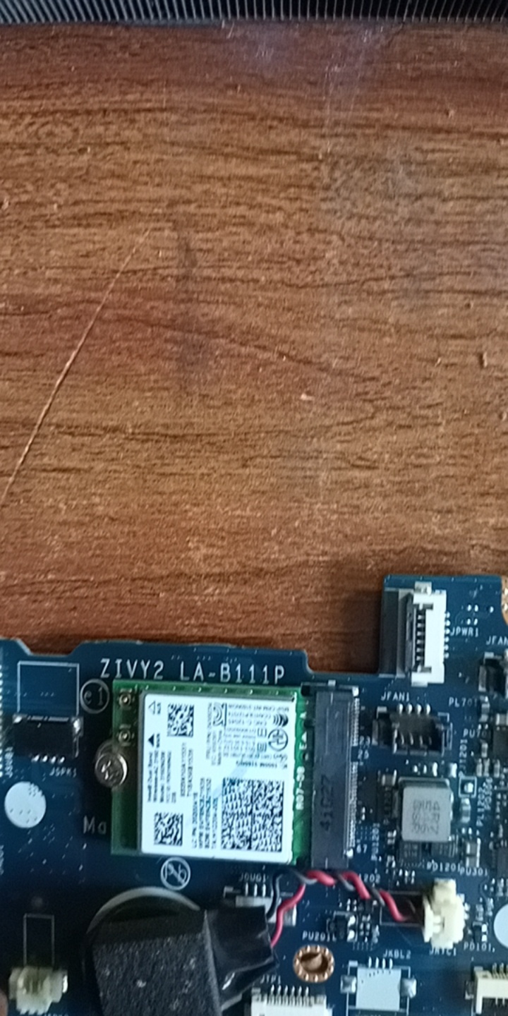

Y50-70笔记本电脑单用适配器可以亮机,用适配器,接电池偶尔可以亮机。单电池不能亮机。不亮机表现是屏有背光,无显。电池换过,BIOS刷过。现在一点头绪都没有,求助分析是什么问题
作者: sgzyh2003    时间: 2020-10-20 16:03
用适配器,接电池,触发上电后,拨掉适配器不掉电。
