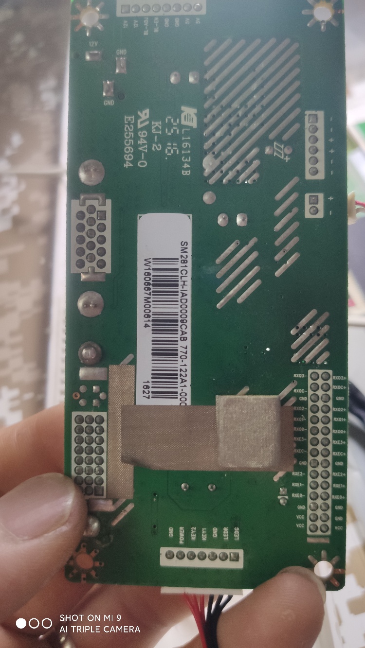

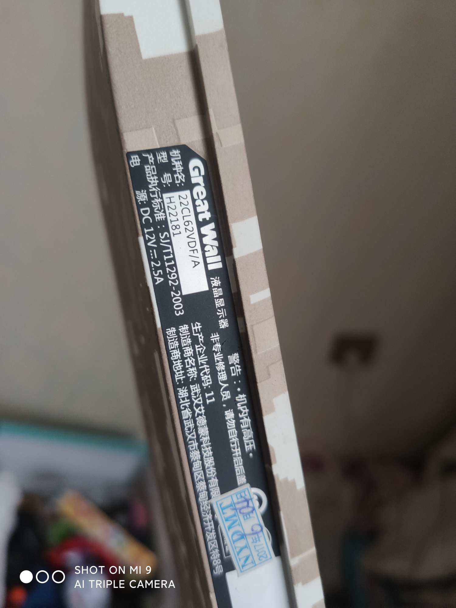

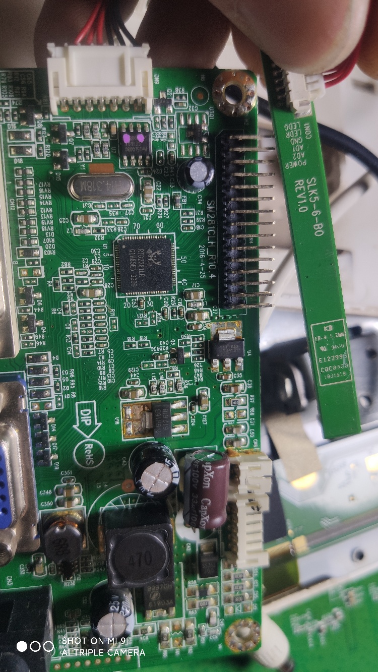

使用中突然不亮了,没有任何反应,几乎小白,拆机检查一下电路,没法现问题,可能技术差,,后来怀疑bios拆掉pm25l080上CH341A编程器发现读不了,我找了一块路由拆下了宽体的bios在本论坛里下载了该机对应的资料写了进去,装上板子,按开机键有反应了,只是背光,反复还是如此,屏幕没有任何显示。求助一下大师们是不是资料不对还是接下来检查哪里。

板号完全一致吗?不能乱写程序。先用通用板点一下屏,确定屏的好坏。
作者: gsd929    时间: 2020-10-20 15:39
瓶是好的,版号也一样。
作者: y0927    时间: 2020-10-20 20:41
应该是程序没刷对
作者: gsd929    时间: 2020-10-21 14:33
刷了几次还是如此啊
作者: 盘龙影视    时间: 2020-10-21 18:09
去淘宝买一个程序试试
