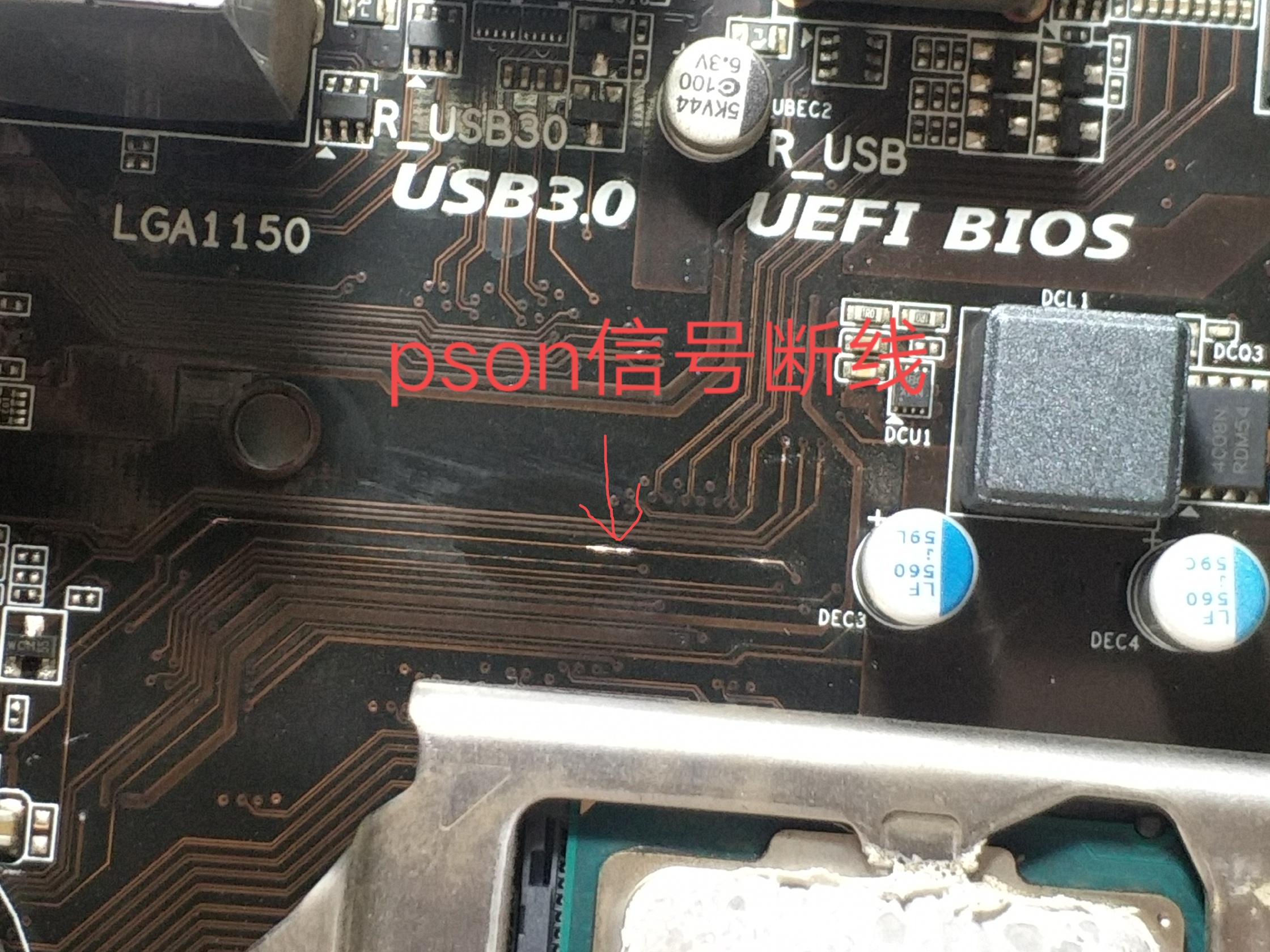

标题: ga-b85M-D2V-tm REV3.0
此板不通电,5vsb 3.3vsb正常,量测pson到io 的105pin断线,跑线发现此处断,补焊后通电开机正常。

赞 我这眼神 够呛能找到这种断线 哈哈
作者: 小宇电脑科技    时间: 2020-10-20 21:42
技嘉8系列通病了!还有过孔腐蚀的!
