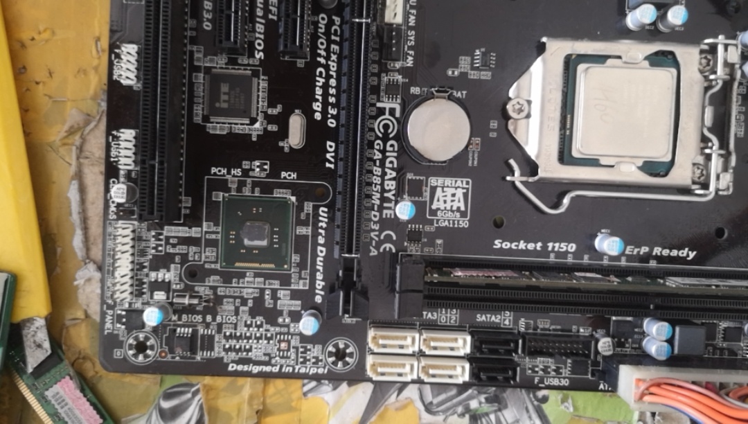

A_CPURST 都出来了,备用B_BIOS拆下已不识别,只留主M-BIOS刷过包括好板换过来测试都不跑码,是什么问题,求教育
补充内容 (2020-11-1 15:02):
N_-SLP_S3
N_-S4_S5
N_PCH_VRMPWRGD
O_PWROK1
3.3V 都有的
N_CPUPWROK
1.07V也有
补充内容 (2020-11-1 15:10):
PCIE槽
A11 -PCIE_RST 3.3v
A13 PA_SRCCLK_3GIO 0.43v
A14 PA_-SRCCLK_3GIO 0.37v

作者: 沁园工作室    时间: 2020-10-20 13:52
cpurst出来了,说明复位都出来了吧,复位都出来了,说明前提条件的供电和时钟都有了,现在就是还不跑码,接下来是什么条件
作者: ck0528    时间: 2020-10-20 19:34
看看cpu供电,有时候电源管理芯片坏了,也能发出VRMPWRGD信号给桥

作者: 网游侠    时间: 2020-10-26 02:00
A_CPURST出来了,还真不一定供电都正常吧
作者: 沁园工作室    时间: 2020-10-27 14:00
但我测各大供电和复位都有啊
作者: 专修华硕    时间: 2020-10-30 14:32
打波形跑不跑
作者: dellT040451    时间: 2020-10-30 16:39
看看pci-e A11 RST 3.3有没有,A13 A14 0.35-0.45V 出来没有,如果都出来了,还是不跑码,换IO
作者: 龙♀叁♂少    时间: 2020-10-30 18:07
沁园工作室 发表于 2020-10-20 13:52
cpurst出来了,说明复位都出来了吧,复位都出来了,说明前提条件的供电和时钟都有了,现在就是还不跑码,接 ...
那不一定。如果复位过早出来。一样是不正常的

作者: ljh369655200    时间: 2020-10-31 00:11
cpu座加焊一下
作者: ljh369655200    时间: 2020-10-31 00:13
测下lpc有没有波,没有换个io,再不行加焊cpu座子
作者: yuwwide    时间: 2020-10-31 10:37
io可能性比较大,bios得刷对型号,最好不要刷新版
作者: ★.断点oミ    时间: 2020-10-31 11:39
没有换个io,再不行加焊cpu座子
作者: 衡阳天河    时间: 2020-10-31 11:47
查下BIOS芯片波形,

作者: 沁园工作室    时间: 2020-11-1 11:43
张益达。 发表于 2020-10-31 20:33
你把s3和s0的电全测一遍再说吧
S3 S0 电压没有, 连触发都不能触发吧.
作者: 沁园工作室    时间: 2020-11-1 12:15

作者: 张益达。    时间: 2020-11-1 12:18
3.5V二级电压不正常,能开机的都有

作者: 沁园工作室    时间: 2020-11-1 14:49
心中只有佳 发表于 2020-11-1 13:49
插桥收到的PG
N_PCH_VRMPWRGD   3.3V O_PWROK1                3.3V
都有的
作者: 沁园工作室    时间: 2020-11-1 14:59
张益达。 发表于 2020-11-1 12:18
3.5V二级电压不正常,能开机的都有
N_-SLP_S3
N_-S4_S5
3.3V 都有的
作者: 沁园工作室    时间: 2020-11-1 15:07
A11 -PCIE_RST     3.3v 有的
A13 PA_SRCCLK_3GIO  0.43v有的
A14 PA_-SRCCLK_3GIO  0.37v有的
