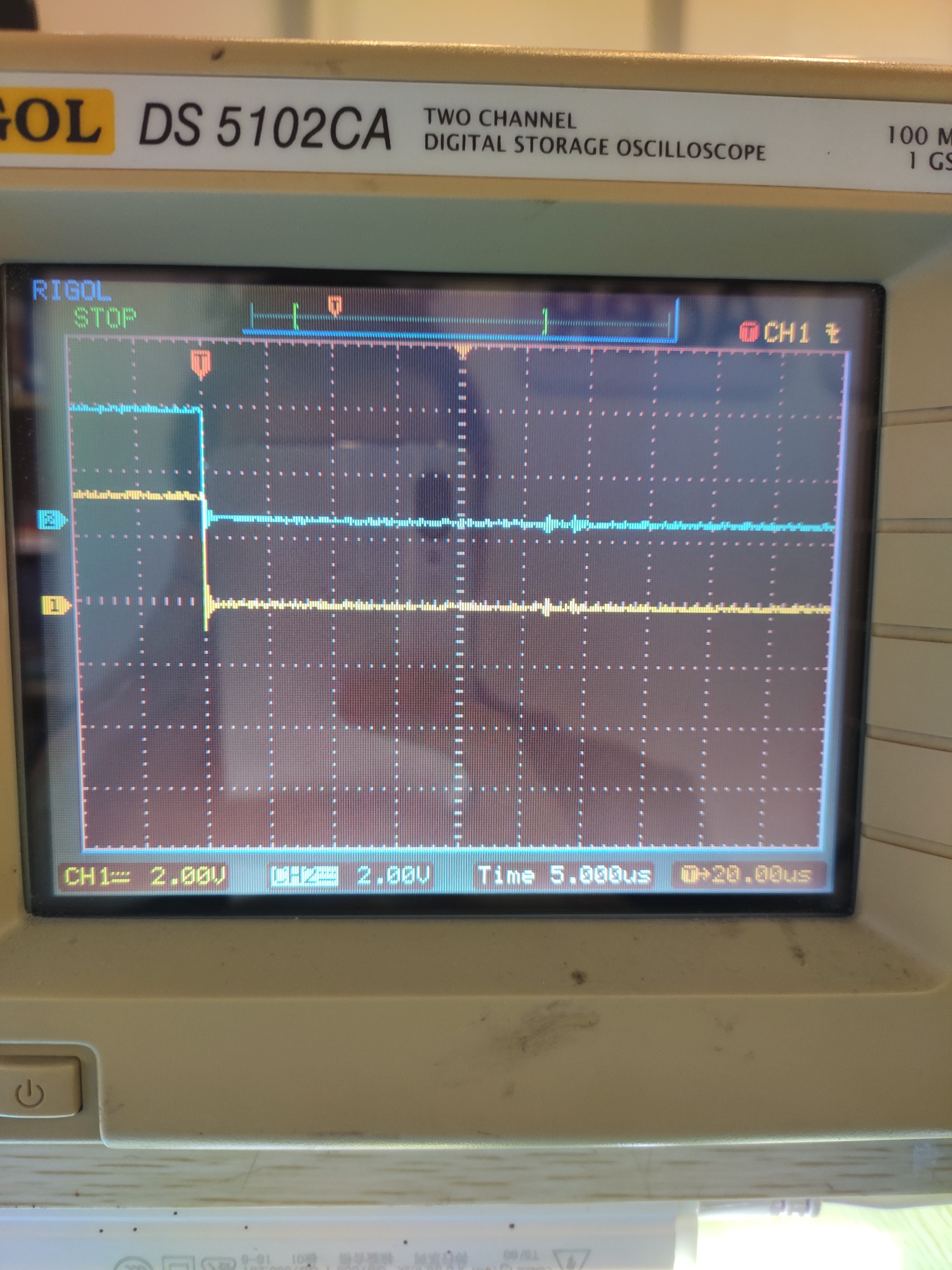

标题: 各位大神,掉电能重启的,怎么判断是前级掉了还是缺电压啊?
掉电修得少,这个平台复位都出了。我用平台复位和cpu供电去对比SLP_S3,都是一起掉的。
作者: 海月1976    时间: 2020-10-19 22:00
先要看电流在哪个点掉电,才好判断是哪个阶段。
作者: 张益达。    时间: 2020-10-19 23:00
刚出平台复位,还没跑码
作者: 张益达。    时间: 2020-10-20 12:25
RSMRST,开关信号,温控都没问题,刷过bios。现在还没到读bios。1502的机子,0.3掉电,掉电后能重启一次
作者: 张益达。    时间: 2020-10-20 15:15
有平台复位了,无svid。阻值正常。不知道是不是CPU坏了
作者: alwdw    时间: 2020-10-21 15:03
如果BIOS到南桥 没断线。就是U了,这个一体U坏的多
作者: 张益达。    时间: 2020-10-21 20:58
我也判断是u坏。但如果每次掉电都这样把所有信号对比来测也太浪费时间了
