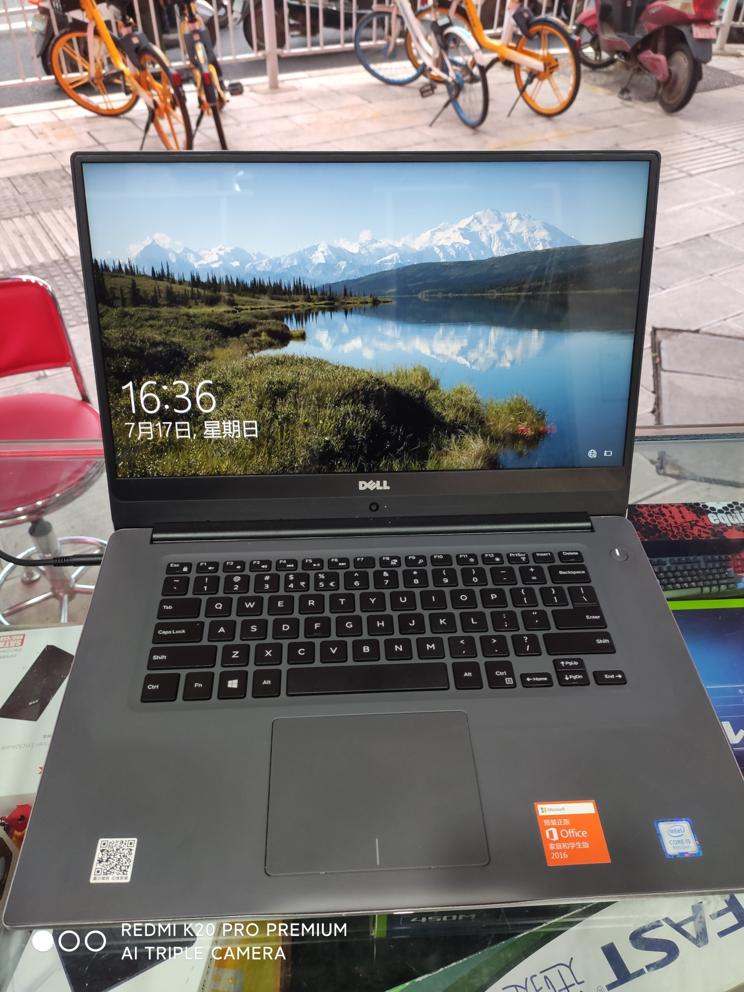

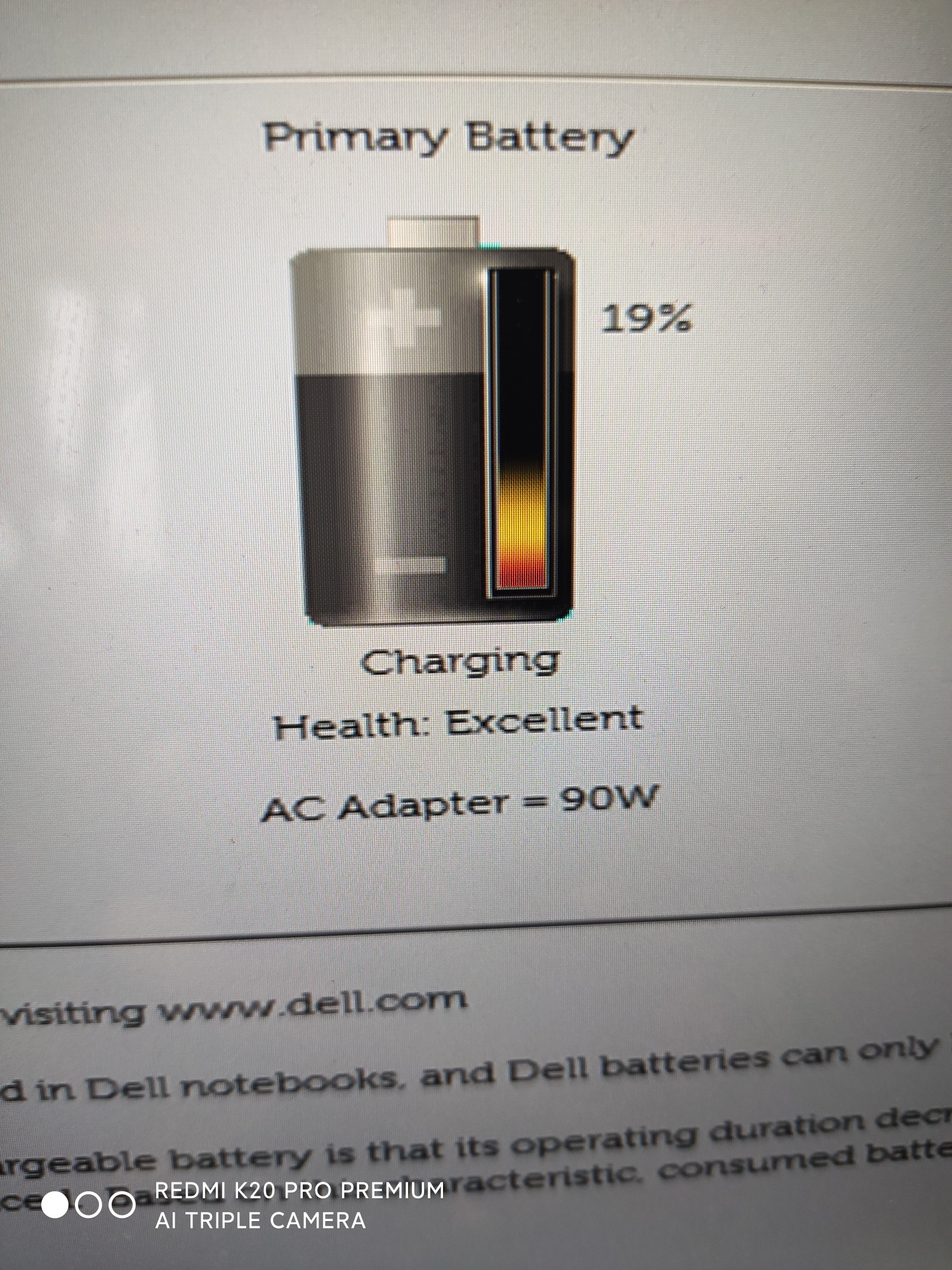

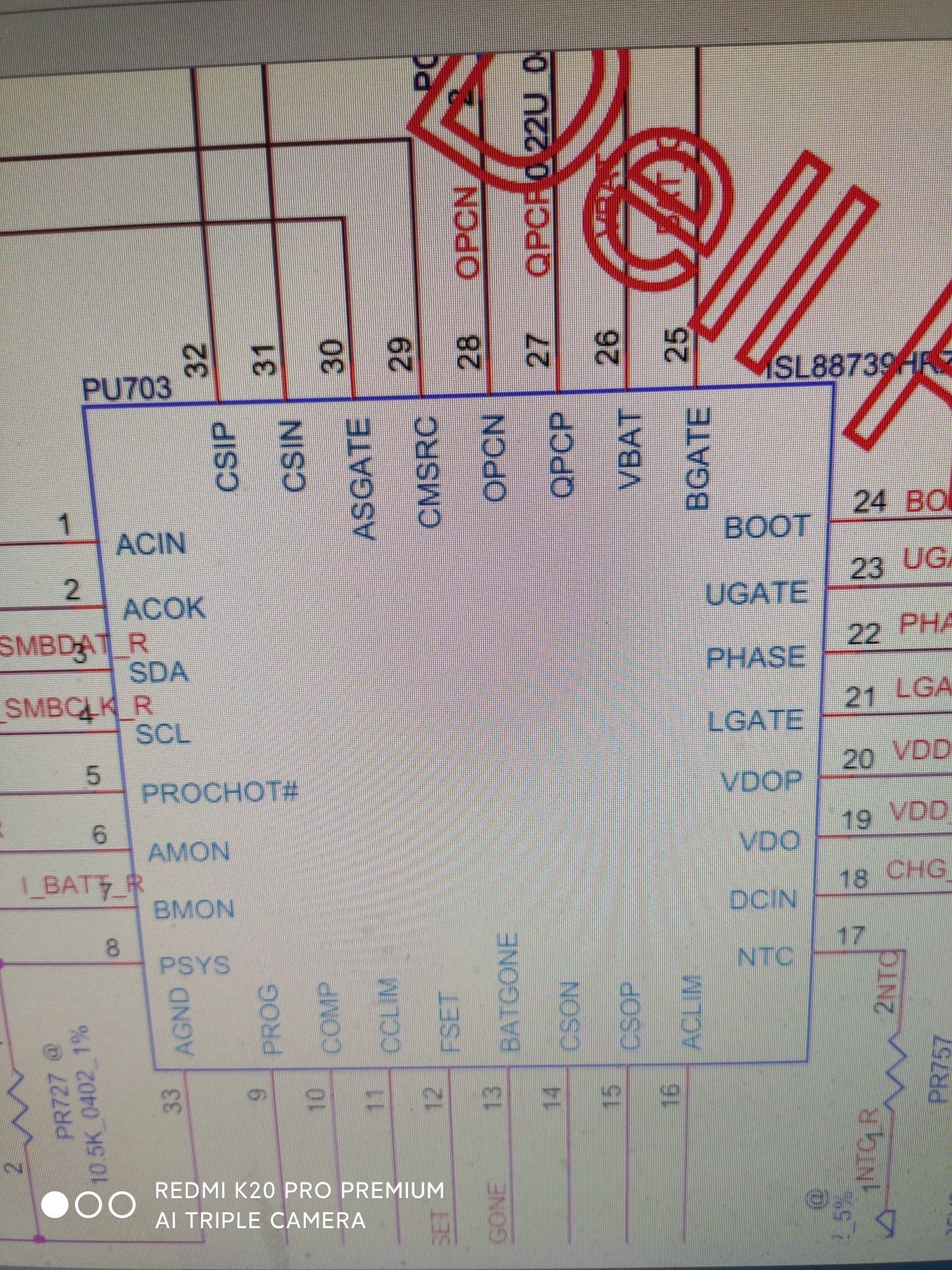

板号:F251P
公共点只有2V多,发现第一个保护隔离N沟道 MOS管没有导通,该管子G极只有3V,检查充电芯片工作条件供电 线性 基准等等都正常,于是换了一颗充电芯片还是涛声依旧,就很费解。正面突破不了那就从侧面发起进攻,把这个管子换成P沟道的,功能全部正常,可以开机可以充电。很奇怪,原板就是N沟道图纸也是N沟道。

作者: pyazhou    时间: 2020-10-24 07:30
双n沟道,acfet rbfet充电芯片正常要输出25v左右导通,换的充电芯片是坏的或者外围还有问题

作者: 鲁鹏维修    时间: 2020-10-24 15:48
PQ741是隔离适配器的,你换了一个P管,因为G级电压低能够完全导通,第二个场馆的电压是通过寄生二极管流过去的。因为PSID正常,所以能够充电。如果运行大功耗的软件时可能会因为公共端的电流小存在隐患

作者: dongjunjie138    时间: 2020-10-24 23:37
这个公共点不是通过场管打开过去而是寄生二极管吧
作者: liubc100    时间: 2020-10-24 23:40
asus x555lp 短接第一个隔离管ds或者dg能开不充,后面acdrv就是上面的asgate下拉电阻1M变心了,拆了就好,看上面图没有下拉电阻,看看电容或者管子
