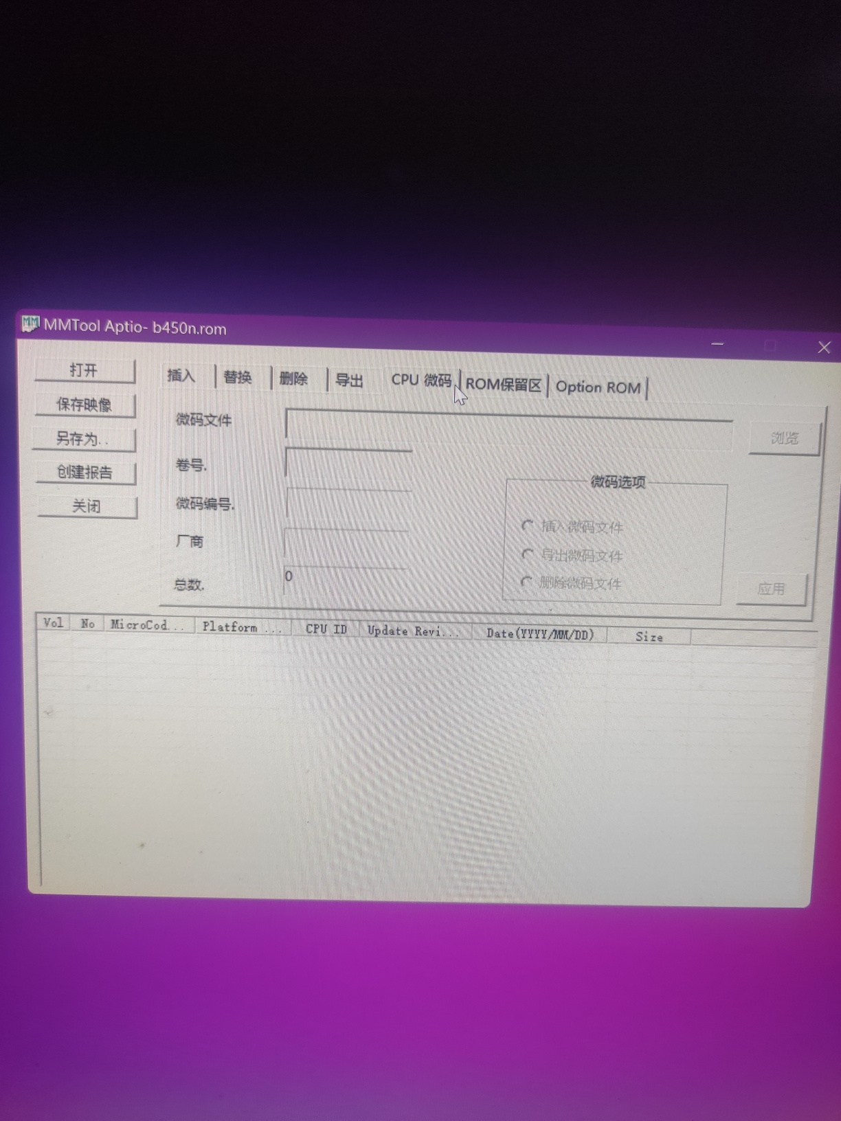

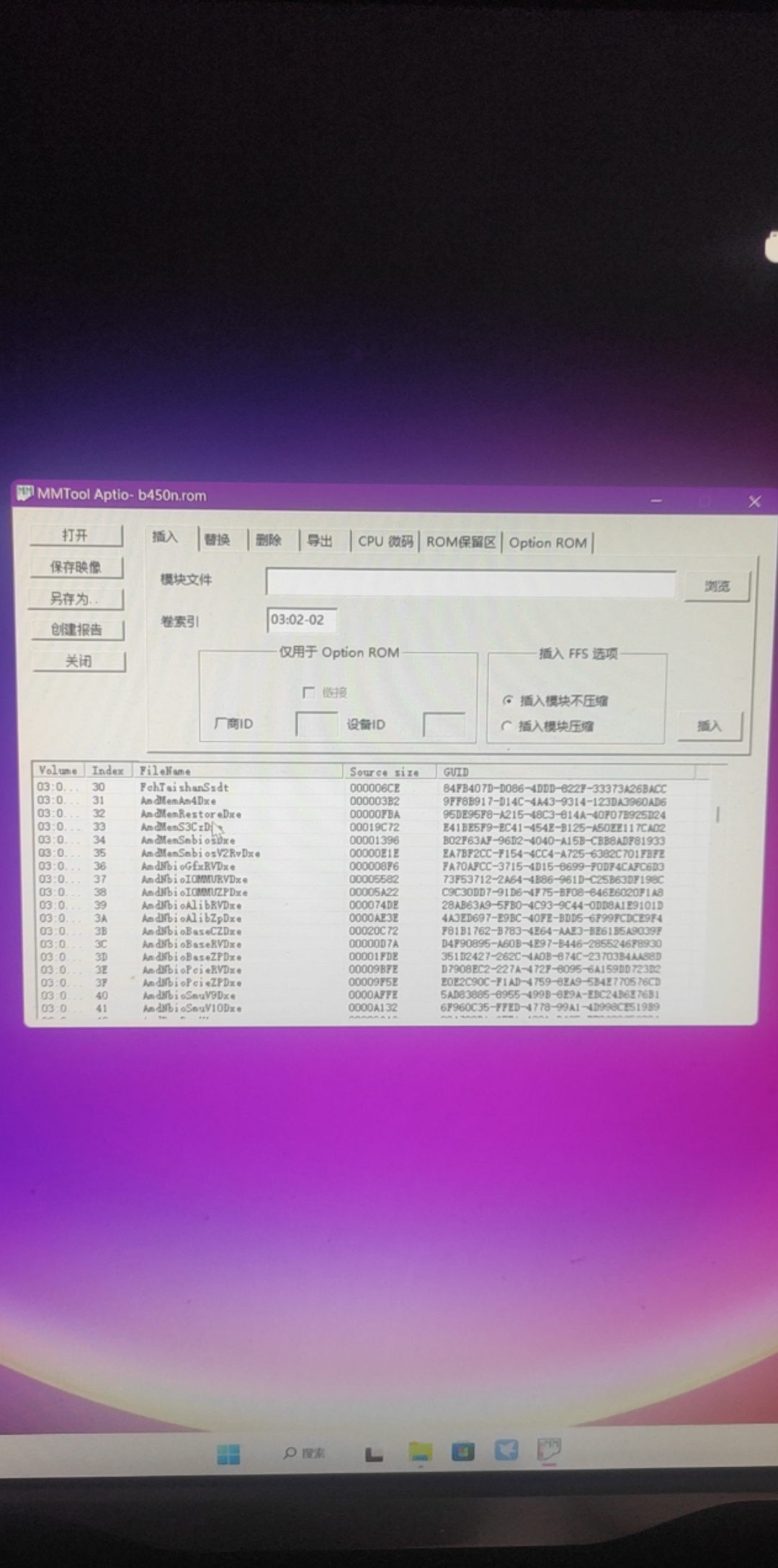

作者: zhaoyueming    时间: 2020-10-18 02:58
2对备份的bios文件添加新的cpu微码使主板支持新的cpu
首先知道要添加哪个cpu微码
但是即使知道要添加哪个cpu微码没有微码文件也是无用的
所以首先下载cpu微码大全
这里举例英特尔cpu微码大全下载方法
首先百度一下
Processor Microcode Data File
然后找到英特尔官网那个最好
然后打开英特尔官网点击download
下载cpu微码大全文件
如何知道下载的cpu微码大全文件里有你需要的cpu微码
那就是在下载页面往下拉
出现
This download is valid for the product(s) listed below.
里找一下有没有你需要的cpu型号
如果没有说明下载的文件里没有你需要的那就下载其他版本或者你自己找
我这里举例下载到桌面
下载后桌面出现了一个tgz后缀的文件
然后用winrar或7zip打开tgz后缀的文件
解压出来一个叫microcode.dat的文件
解压到桌面的任意文件夹里 注意解压到文件夹里是为了后面需要
比如解压到桌面的cpu微码文件夹里
然后还需要一个叫
microdecode.exe
的文件用于释放microcode.dat里的所有cpu微码文件
microdecode.exe不好找 这里我上传一下
microdecode.zip (3.28 KB, 下载次数: 205)
