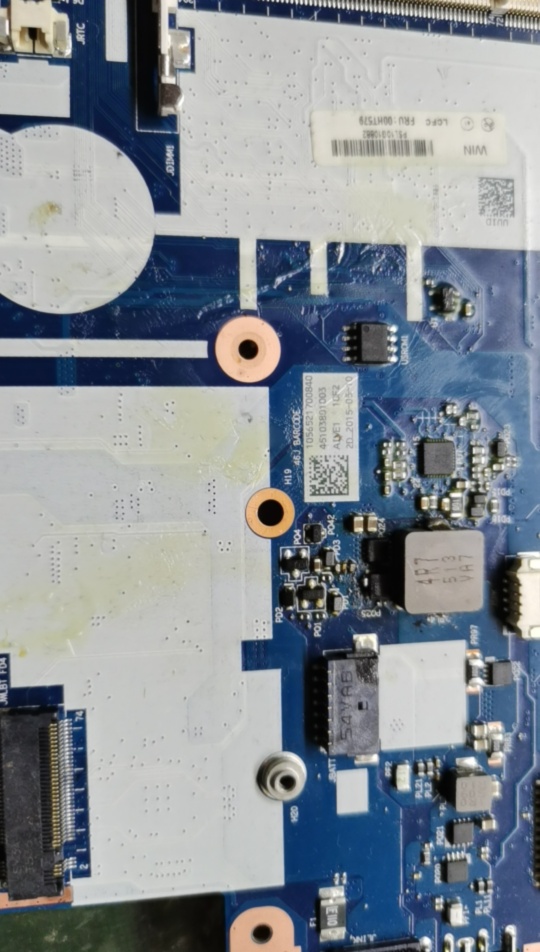

标题: 联想E450插电红灯亮三下,不通电维修 [打印本页]
作者: a346440764    时间: 2020-10-17 17:37
#进系统掉电#  #电脑维修#
拆除PD2果断亮机
作者: Linshengqiang    时间: 2020-10-18 09:25
哪个管子击穿了
作者: 天宇科技    时间: 2020-10-18 09:33
电源接口那里的管子?
作者: ycjxdn    时间: 2020-10-18 10:17
上个位置图就更好了,
作者: a346440764    时间: 2020-10-18 17:53

作者: 鲁鹏维修    时间: 2020-10-18 20:15
MAINPWON_EC被拉低了吗?

作者: huan.    时间: 2020-10-19 09:12
遇到过,pd2是通病了

作者: bestsu    时间: 2020-10-19 13:33
这也是个通病 遇到过一次

作者: 极致科技    时间: 2020-10-21 01:04
在电感左边,以前有点不怎么喜欢楼主这种发贴风格,现在想想,对于那些天天想吃白食的还真有必要发这种开局一张图的贴子,会的就懂,不会的让他猜去
