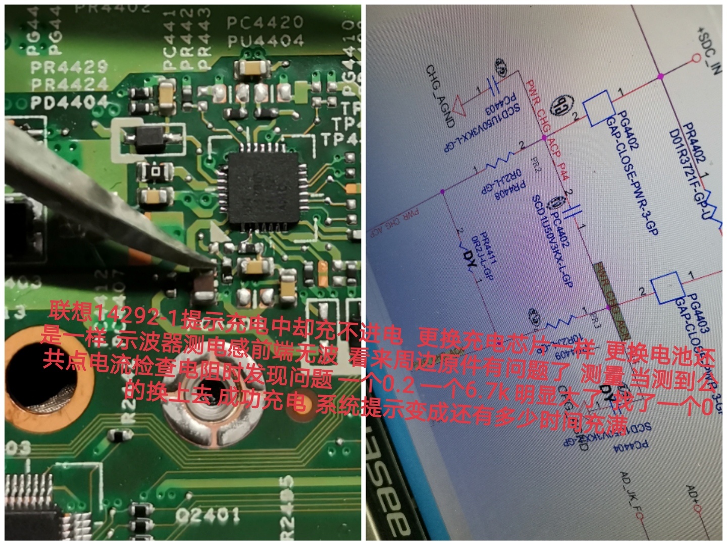

标题: 联想 14292-1显示充电中 冲不进
看图
