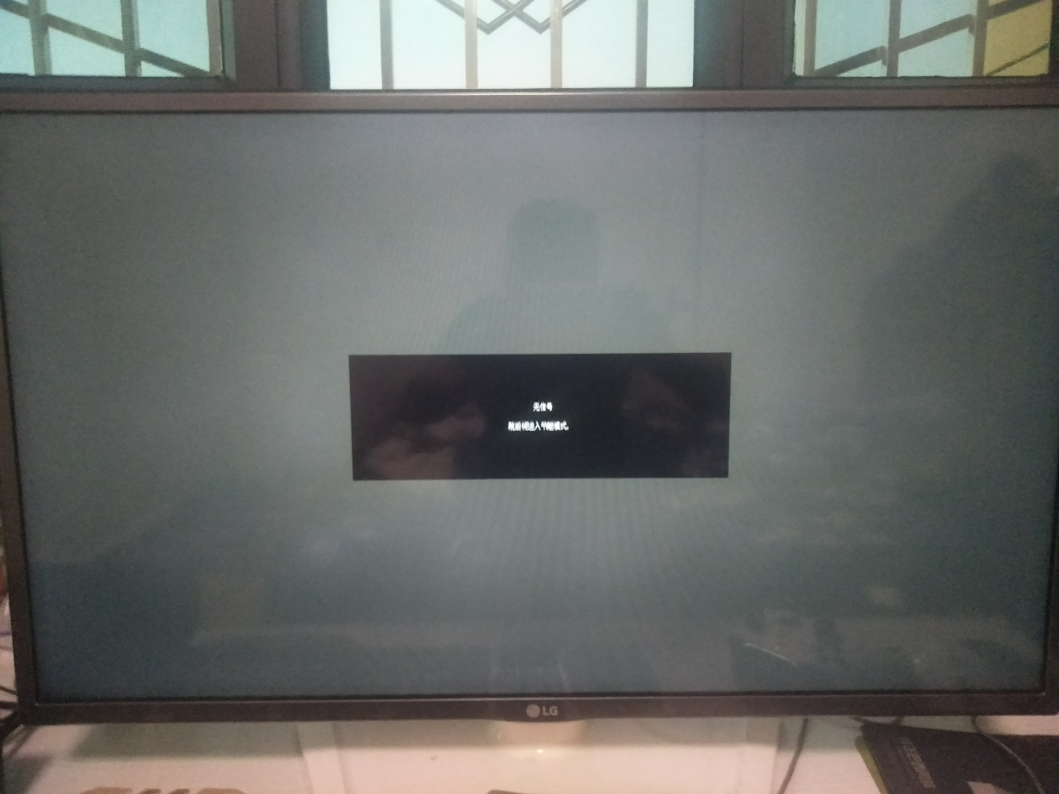

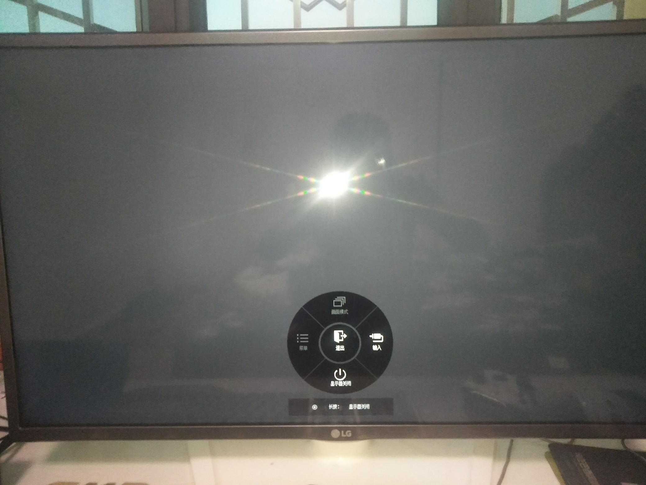

机型:LG32MB25VQ
故障:中有背光亮,原来客户说开机有LG LOGO 出来但是慢慢就没有了,我测试一直没有出现LOGO
维修:当初判断为屏这个的问题,拆机测量,一直都是修32寸以下的屏多,电源供电5V,(后来才想起来是12V供电,弯了一大圈路),逻辑板上除了5V,没有别的电压,没看出什么问题,就在网上订了一块逻辑板,还好不贵。到货装上,一样的问题,心想难道屏坏了,逻辑板上去也就是接口板,就几个电容,没有别的元件。一下子不知道查哪里,这时想到自己下载有LG 32寸别的型号屏电路,看下,不对啊,供电是12V,到这里才明白32寸的屏供电不是5V了,也是出问题电压刚好是5V,以前修的多的都是32寸以下的,电源都是5V,所以没有怀疑电源。知道是问题就好办了。
为了确定电源用万用电源测试,电源12V,正常显示。
那就看看电源能不能修,电源用的芯片mp1584en,有开启脚的。要是实在修不了,也只能改电源板。
看了一下电路,输出电压有问题应该就出在第4脚上,因为芯片我在装通用板的时候拆了,测量电阻没发现问题,确定是这个电路问题,装上芯片测量电压试试,
装上芯片后,测量4脚电压为0.8V,这个正常啊,再测输出12V,11.7V正常了啊,难道是虚焊?我是一直不相信这样的芯片会虚焊,因为底部有散热焊在板上的。还有QFN封装,到底会不会虚焊,
装上屏线测试,正常有图像了,测试久点看看。
测试了几个小时,应该是正常了,最后结论是搞这么复杂,最终是个虚焊,大家不要见笑啊。

我都说没那么多虚焊,现在又有问题了,还没拆开测试
作者: y0927    时间: 2020-10-19 17:55
彻底解决...改板
作者: 扎恒源    时间: 2020-10-20 08:04
不是虚焊么?怎么又改板了?

扎恒源 发表于 2020-10-20 08:04
不是虚焊么?怎么又改板了?
没仔细看帖,LZ说了不是虚焊这么简单,应该就是芯片不良了,加热了一下可以用一会就又不行了,改了电路彻底OK
