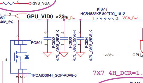

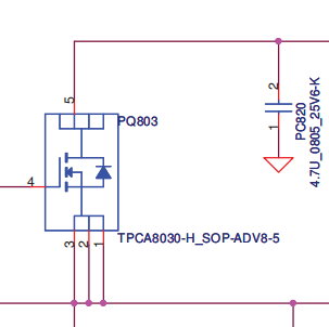

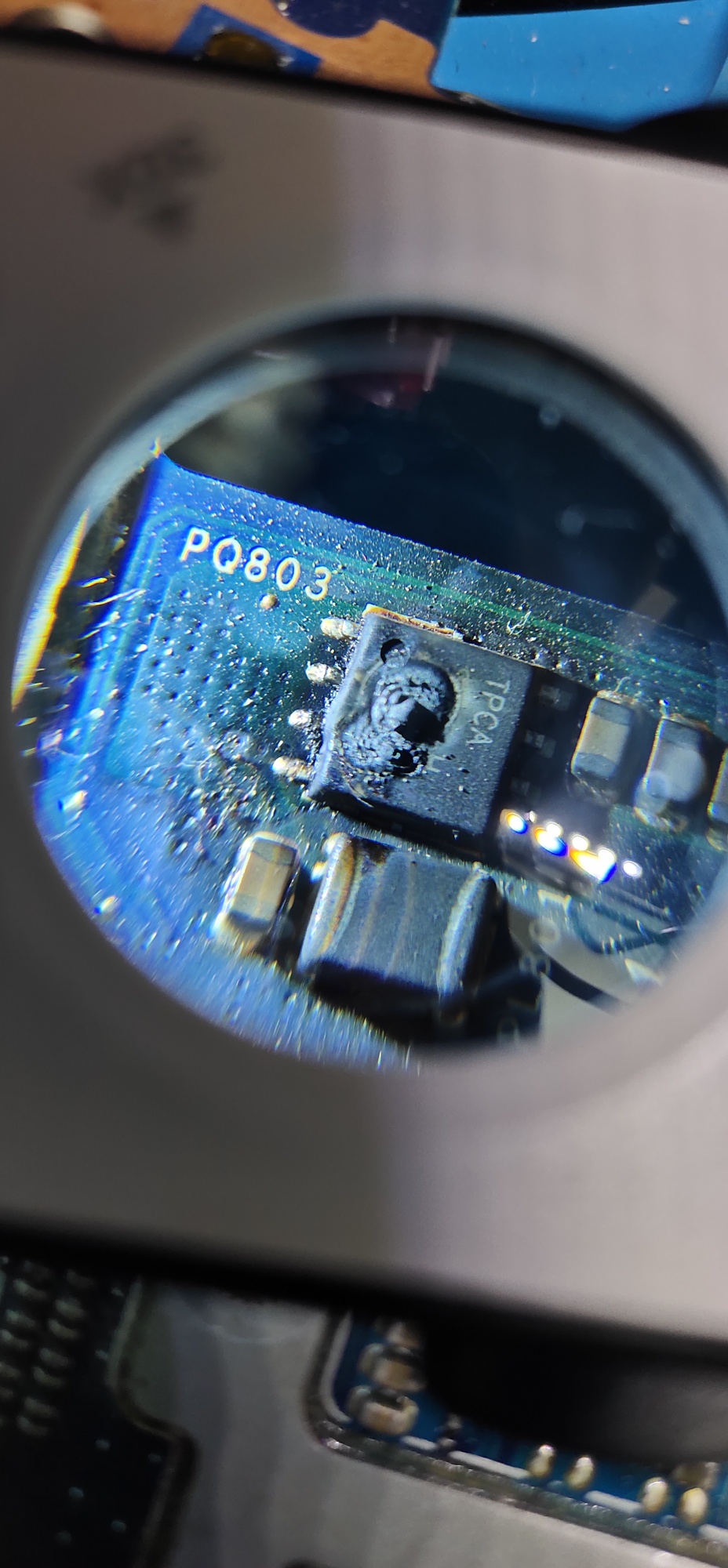

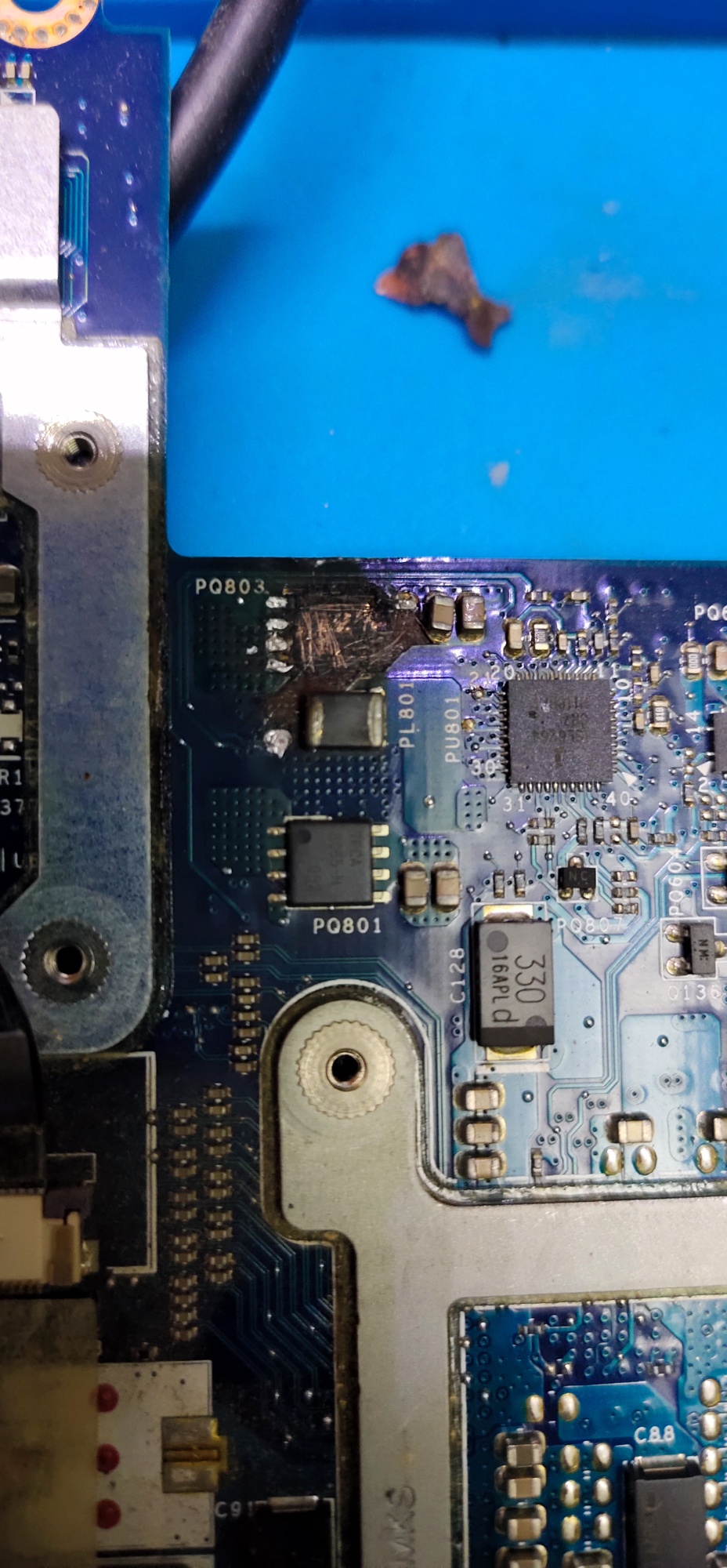

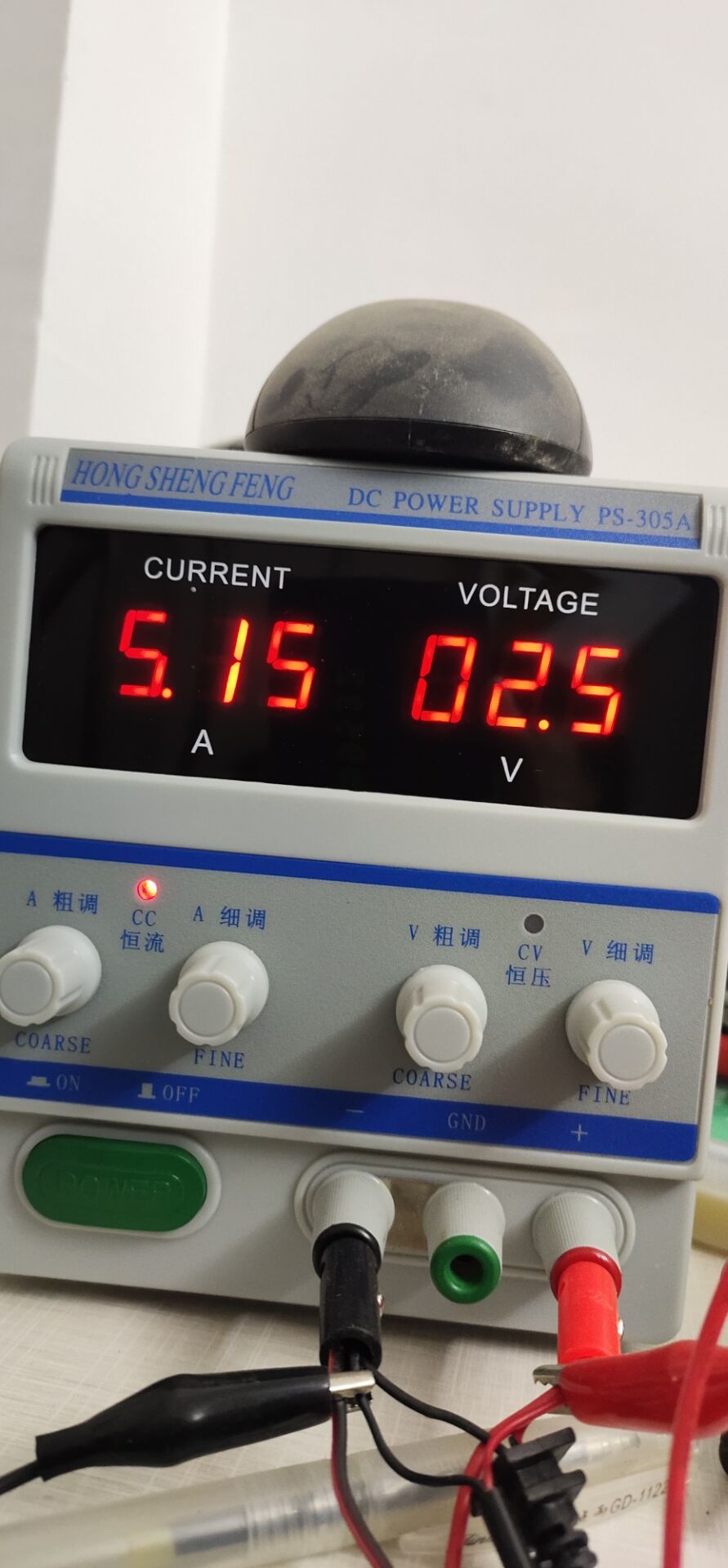

ZXCVWtest
标题: 联想Y471A LA-6884P大短 [打印本页]
作者: 慎宁计算机    时间: 2020-10-17 08:07
标题: 联想Y471A LA-6884P大短
隔离保护
作者: shmilywang    时间: 2020-10-17 14:02
这种都是直接送钱的,恭喜老板·
作者: Linshengqiang    时间: 2020-10-17 15:43
楼主应该还有一处地方有问题没说吧
作者: 2492109    时间: 2020-10-17 15:46
进500V了
进500V了
进500V了
进500V了
进500V了
进500V了
作者: 慎宁计算机    时间: 2020-10-17 20:33
Linshengqiang 发表于 2020-10-17 15:43
楼主应该还有一处地方有问题没说吧
哪里?指点
