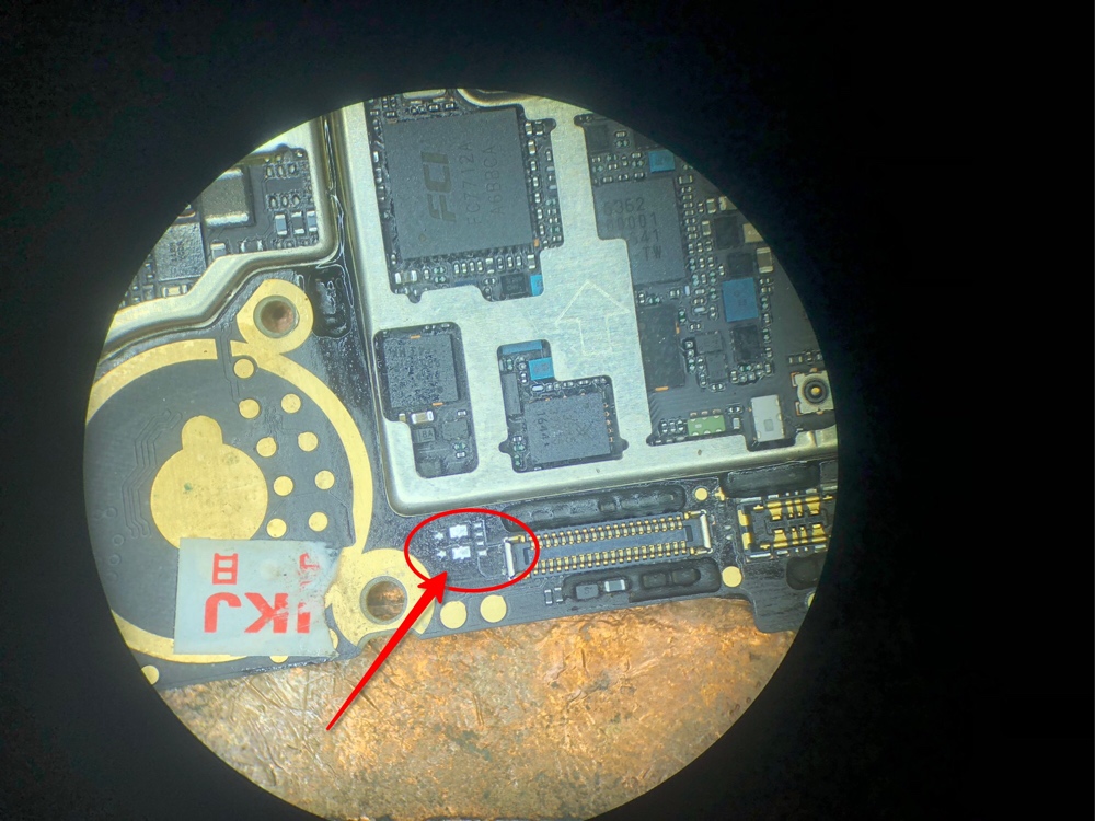

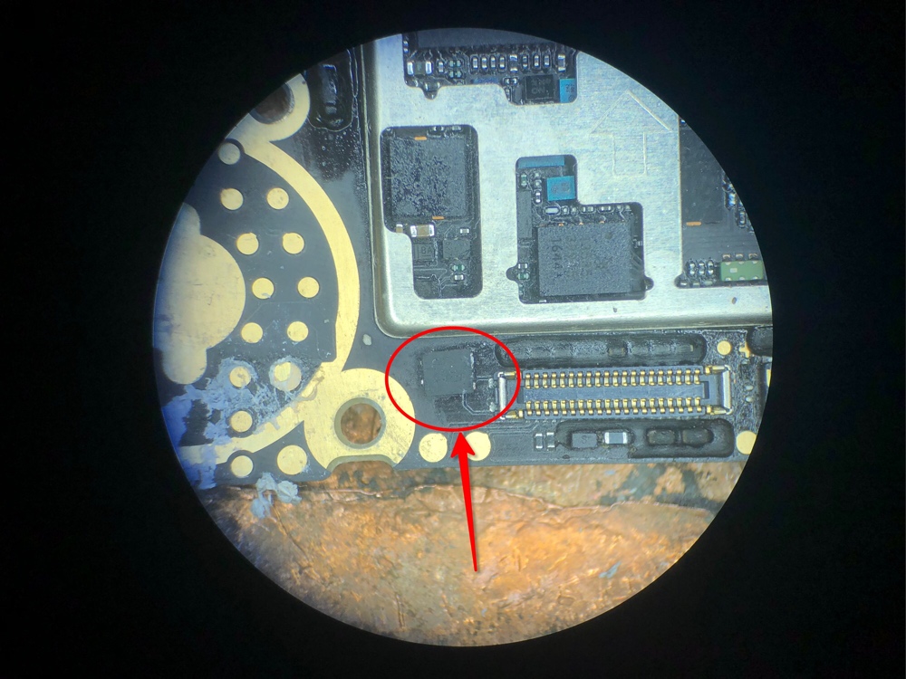

荣耀8进水充电短路,换小板无效,电流表一点点加电压,发现这个芯片发烫,去掉后短路解决,不知道这个芯片有什么作用,不装有什么影响?
芯片名称12P6P
作者: wzj423    时间: 2020-10-16 09:11
发现不装这个芯片,关机充电正常,开机充电只有450ma左右,
