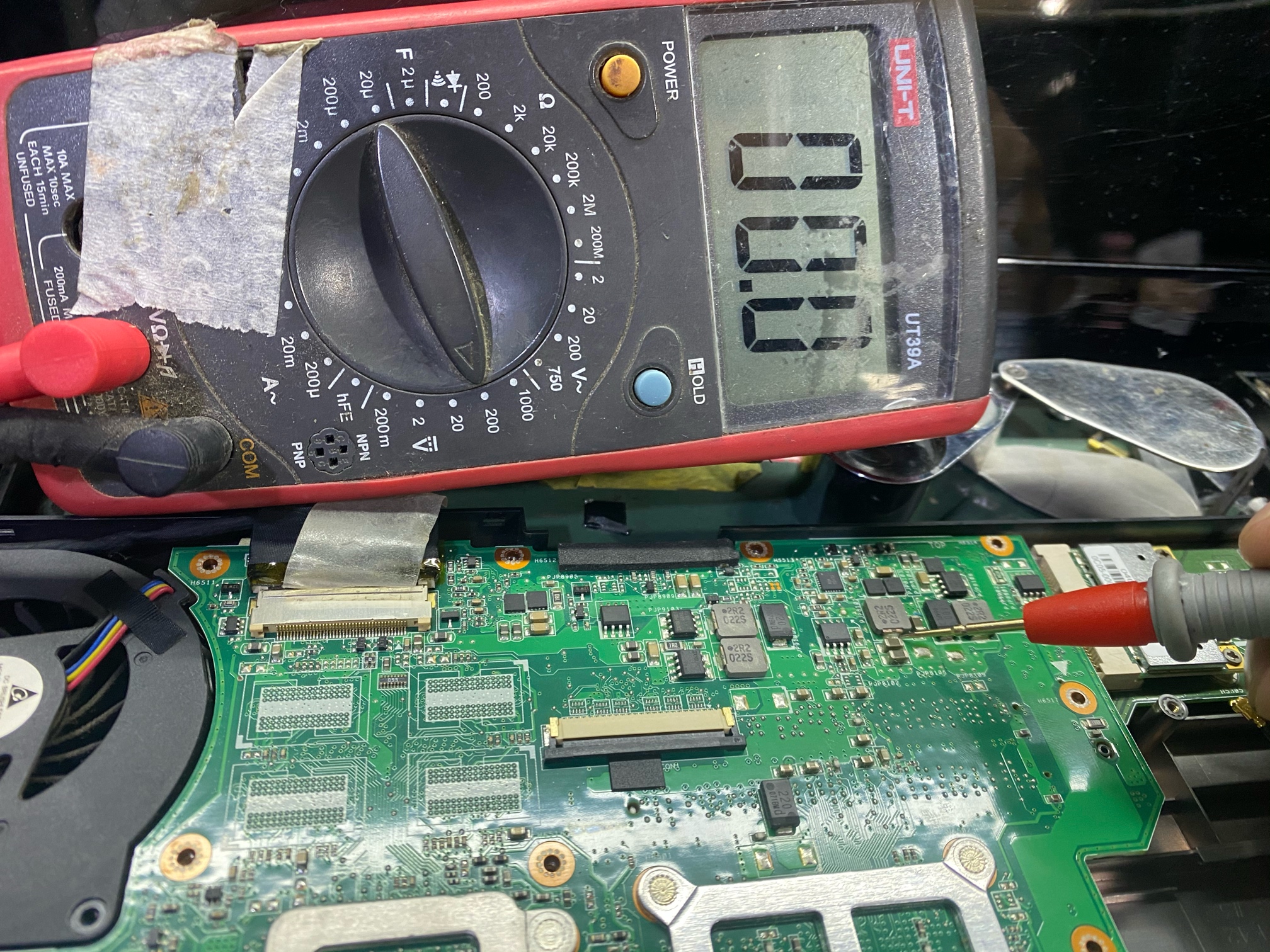

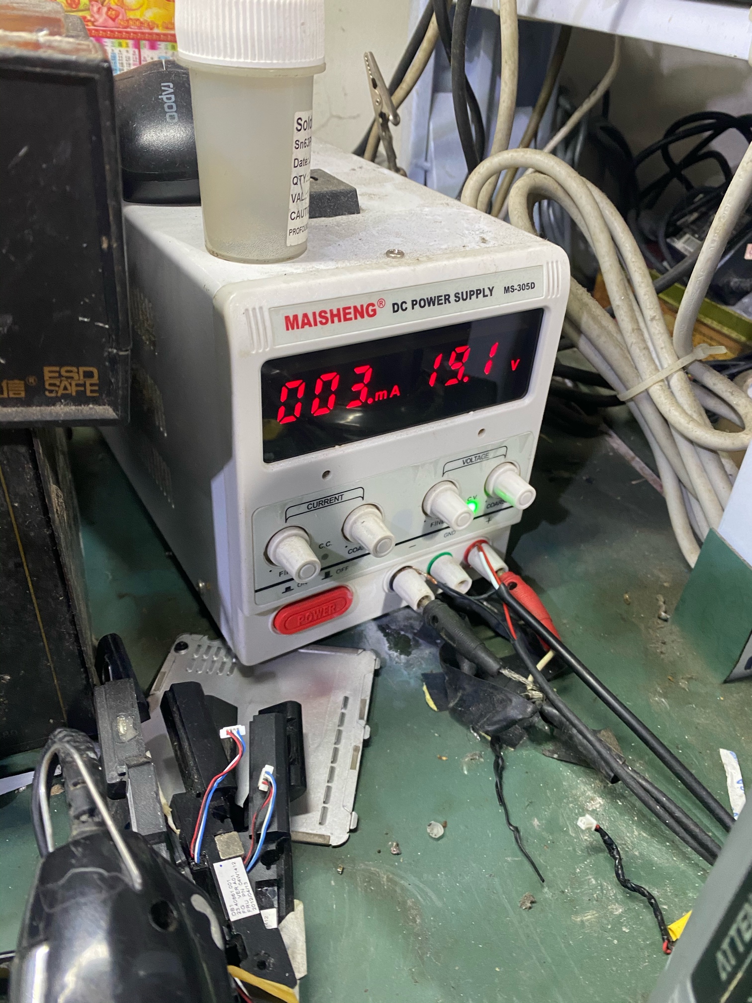

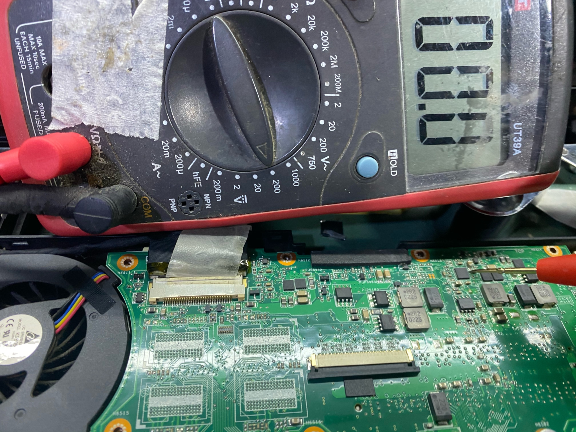

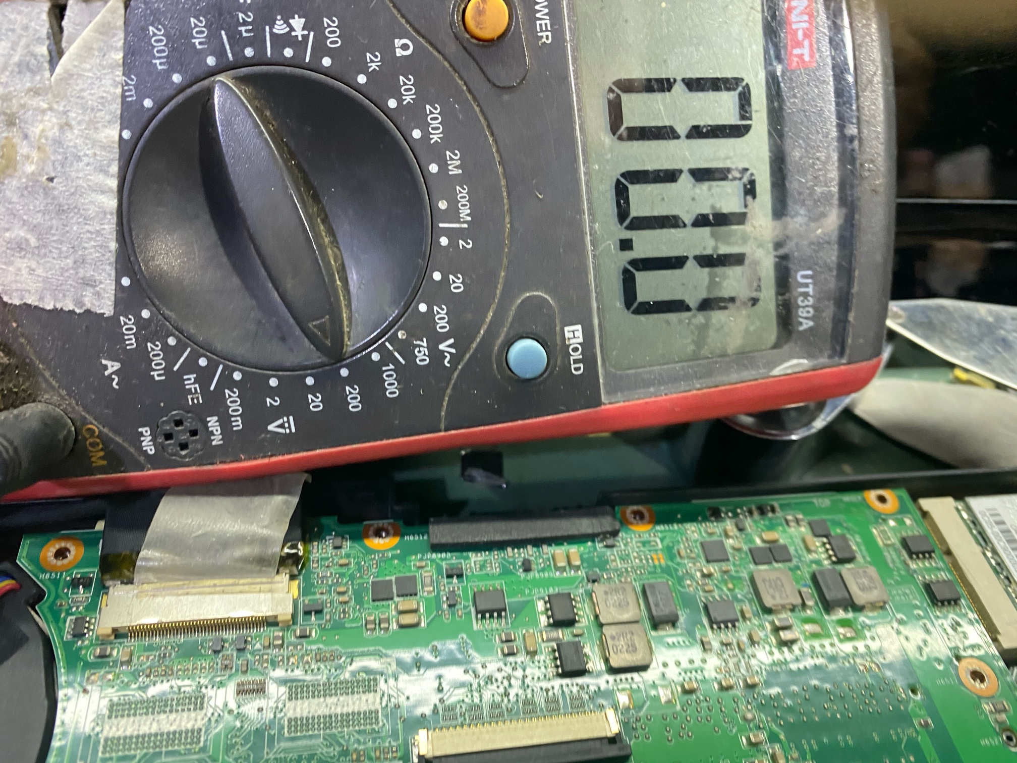

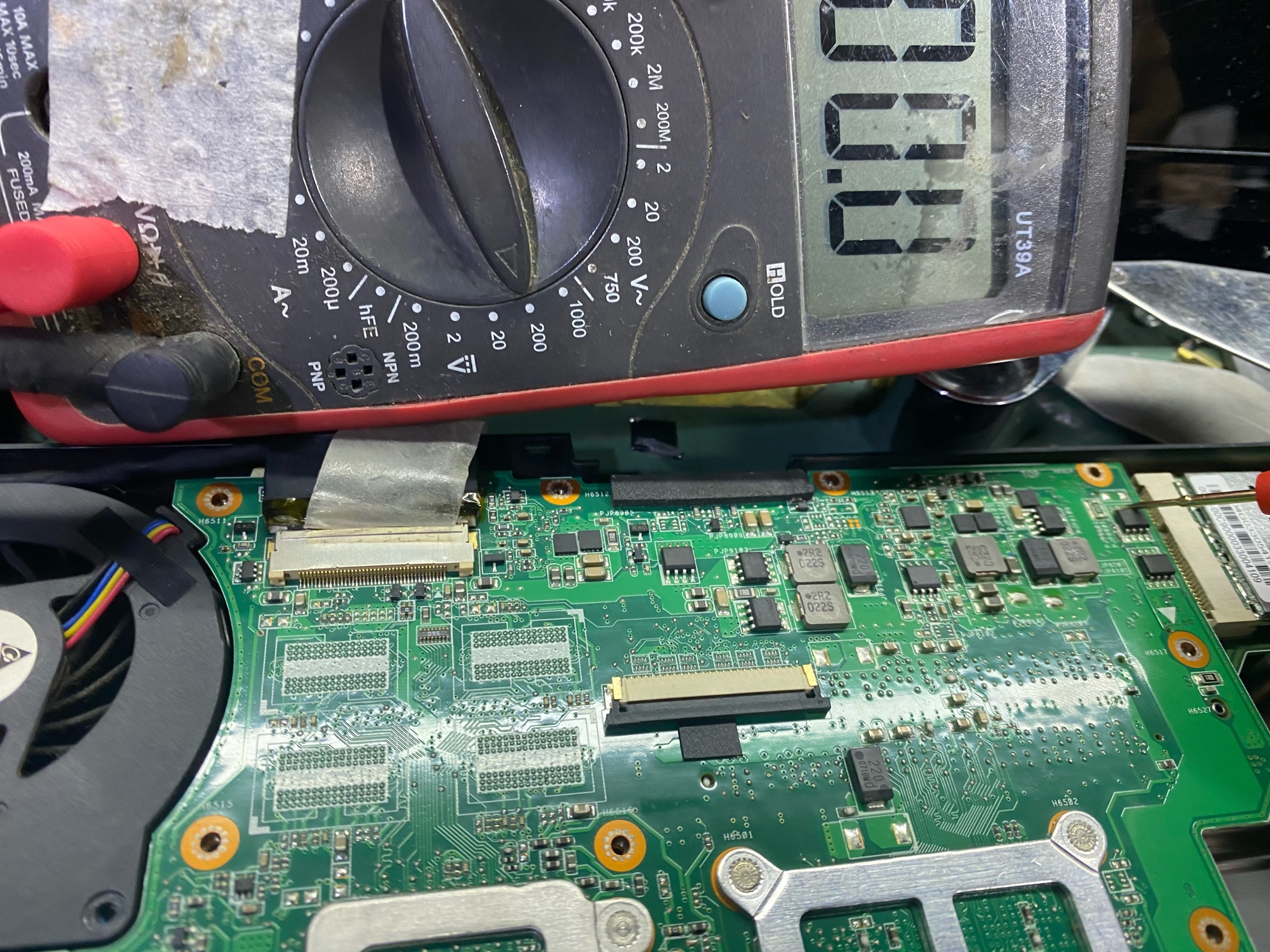

开机无3,5V 供电模块16角DCIn 无19V 到这发现19V没有过来换啦Mos管Ok 200大洋

作者: szbzlj021    时间: 2020-10-16 12:23
维修公司 发表于 2020-10-15 12:20
是哪个MOS管,最好能标出来,,
标笔的那个
