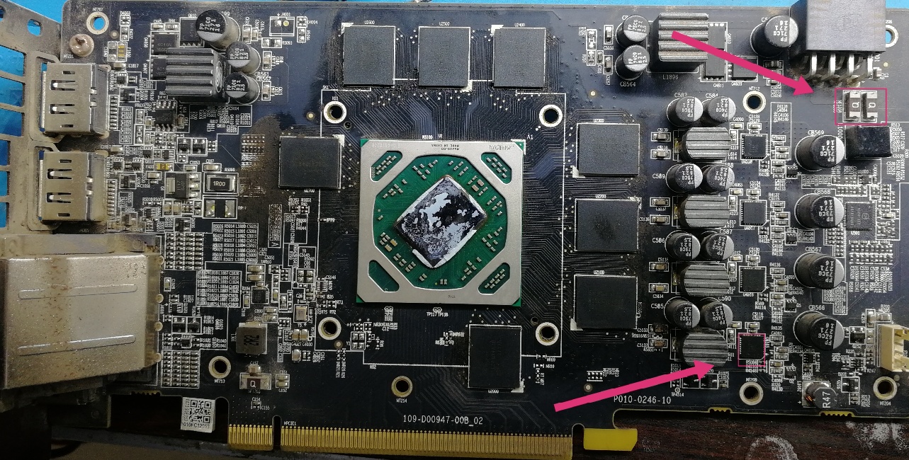

        不知道显卡经历了什么统一烧保险烧mos管。没有技术含量,直接上图。
        顺带问一下?尾插的两个保险是什么型号?在淘宝上怎么搜才能买到同款?

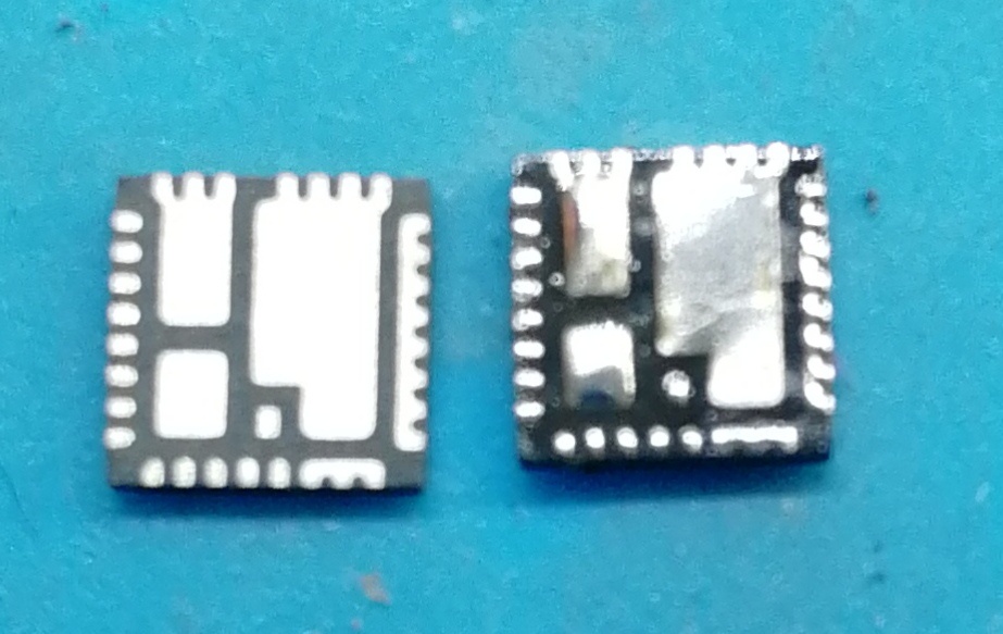

        前段时间在某篇帖子中发现了一个QFN引脚植锡神器,刚好今天所有的显卡都需要换mos管。所以就做了一个,真的那很好用。推广一下。

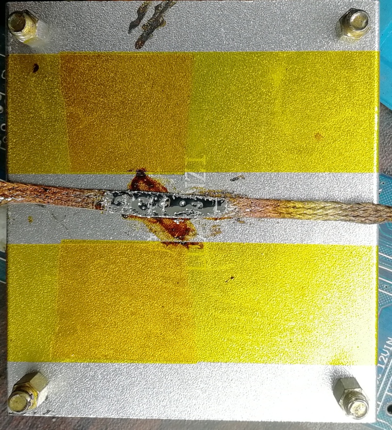

        与原文不同的是,我用拖锡带代替的CPU壳,因为我没有多余的CPU可以拆。

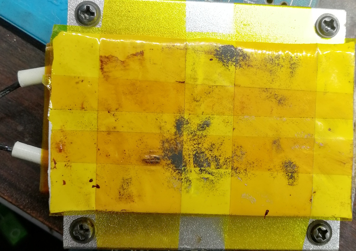

        鹿仙子260度,恒温预热台,好像是换LED灯珠用的。用来预热显卡顶好的。为了防止高温刮掉显卡背部元器件。用了等大小的导热垫加高温胶布捆绑。即揉软舒适,又不影响导热系数。
        背部不用处理,直接添加一段宽3.5mm的脱锡带,不用固定、随用随取、重复使用。。。。。。我这里只有这么宽的了,其实再宽一点更好。
        上效果图。手机像素不好,大家对付着看吧!
        操作方法,一只手用镊子压住脱戏带两端,上大量的锡,另一只手拿镊子压住芯片背部,来回的拖动芯片,用力摩擦的那种,不要怕弄坏芯片。
        确保每个引脚都有被摩擦后,滴两滴松香含量高些的助焊剂,方便脱模。镊子夹出芯片,引脚堪称圆润光滑,粒粒饱满
        这种方法的好处是简化流程无需植锡网,没用过的人,可以试试。

淘宝买10a的白保险  1808的    也可以用0欧电阻代替
蓝宝石的矿卡都会烧这个管子   我就知道金手指那个保险烧了 对应最上边的的管子    外接的保险烧了就是下边三个 。  不知道老哥怎么确认是哪个烧的?

没法确认,mos短路烧尾插保险的优先拆从上向下第二个

如果SIC632检查引脚5的阻抗
