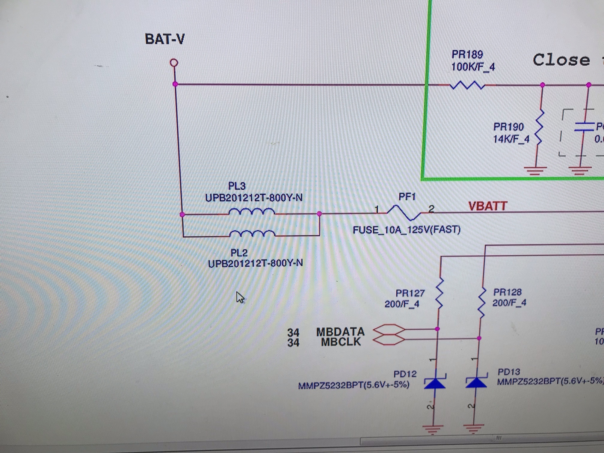

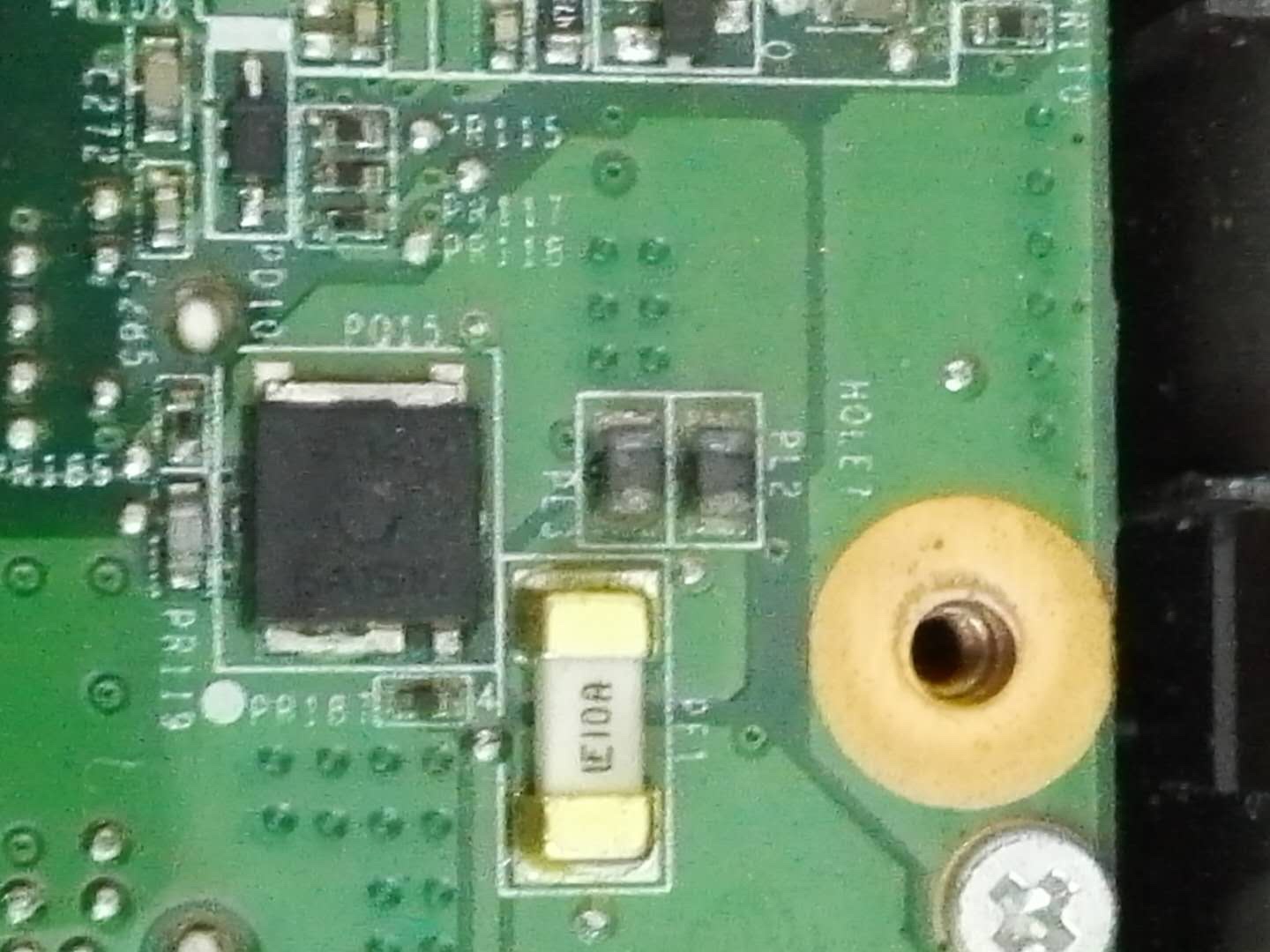

朋友拿了一台联想笔记本E40.不开机,拆机发现这两个元件,看是电容又是电阻,如果是电容应该阻值无穷大,再说电容比其他都要黑。请教大神看一下

这个是电感啊

作者: 陪你玩儿    时间: 2020-10-14 16:55
RL2、RL3 是贴片电感。
作者: 天意wx    时间: 2020-10-14 20:19
电感  有图纸就快就一目了然了         估计是轻微进过液 腐蚀变黑了 所以你觉得颜色和别的不一样
作者: appar520    时间: 2020-10-15 10:31
恩,谢谢,我也发现还有其他零件虚焊。因为朋友说放了可能有两三年吧,南方海边的气候又潮湿
