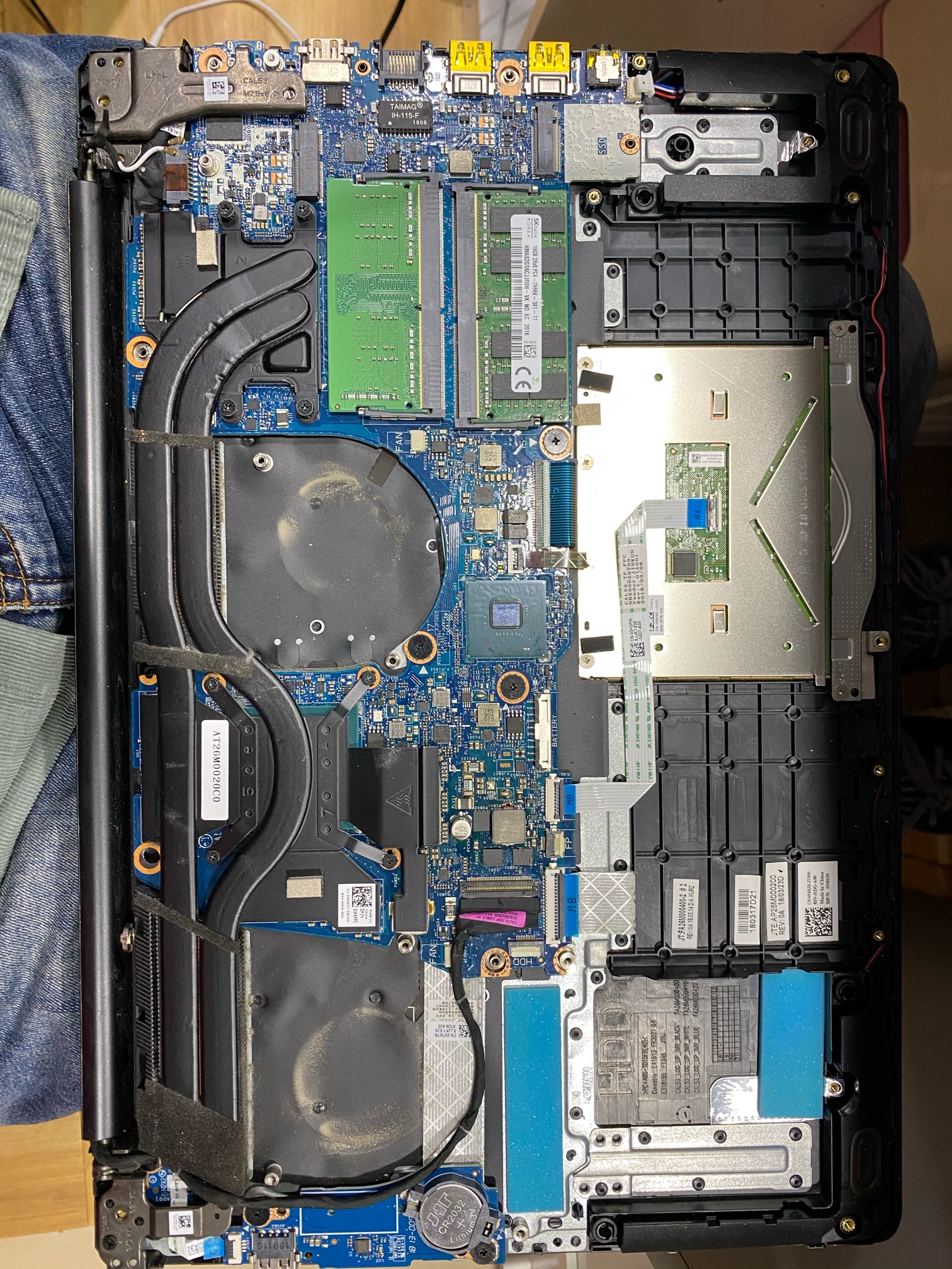

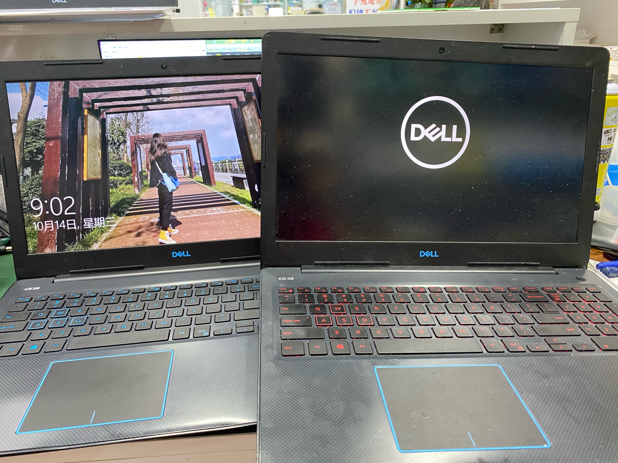

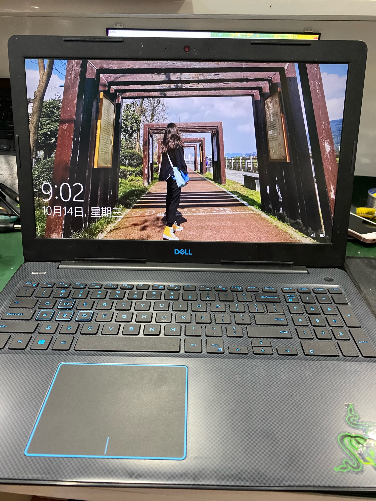

标题: 8代i7戴尔g3通病,大短路不充电维修 [打印本页]
作者: ouleiasz111    时间: 2020-10-14 11:03
标题: 8代i7戴尔g3通病,大短路不充电维修
大短路烧机不发烫,pq801,pq807旁边的两颗滤波电容更换解决,再次开机有可能会风扇狂转掉电,重新刷个bios就可以,需要插上电池和原装适配器,反复掉电重启几次。
作者: ouleiasz111    时间: 2020-10-14 11:09
这机器,5A烧机都不发烫
,烧断我一根烧机线
作者: 碟之·恋影    时间: 2020-10-14 13:35
                    谢谢分享
作者: 张益达。    时间: 2020-10-20 23:04
这种烧不烫的怎么找故障点啊
作者: 女神张曼玉    时间: 2020-10-21 08:40
说起来容易,要想把故障找出来不容易啊
作者: ONE少    时间: 2020-11-28 10:49
更换了滤波电容之后好了 但是屏幕上会有小白点  滤波电容就在屏线旁边  是不是有干扰  直接拆掉滤波电容可以不
作者: 18079990556    时间: 2020-11-28 11:44
这个机器散热真的是差的一批
作者: letmebe1234    时间: 2020-11-29 15:10
直接拆电容..
