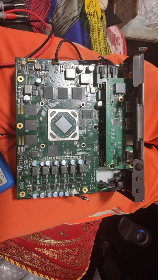

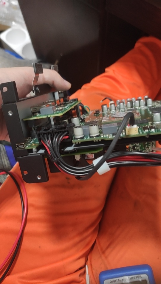

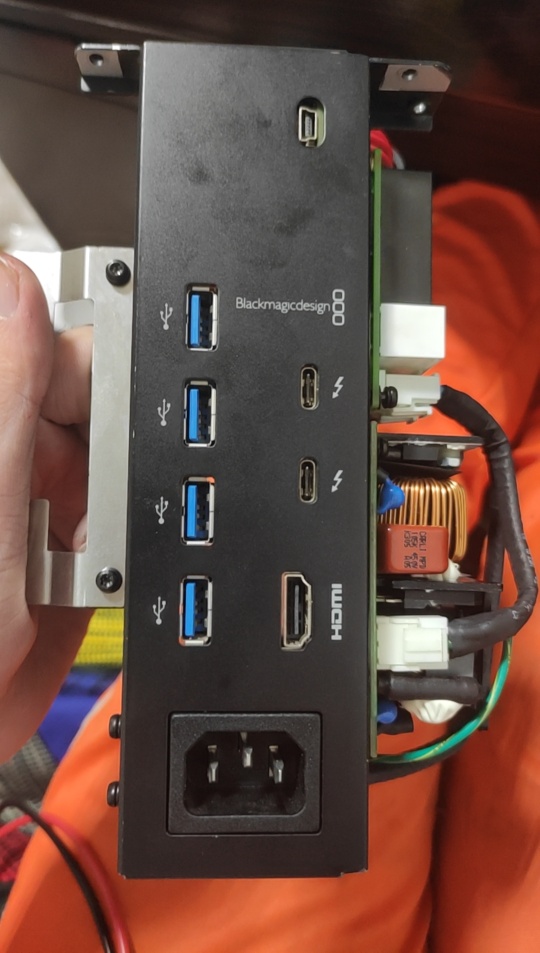

没有显卡插槽怎么测显存头大,盲修啊,pcb板12v都不知道去哪量
作者: syl2018    时间: 2020-10-15 08:52
蛋疼,哈哈哈哈。这玩意儿应该是雷电接口转的PCIE。没办法引出来。如果是花屏的话只能根据花屏的位置判断,不停换显存试试了。

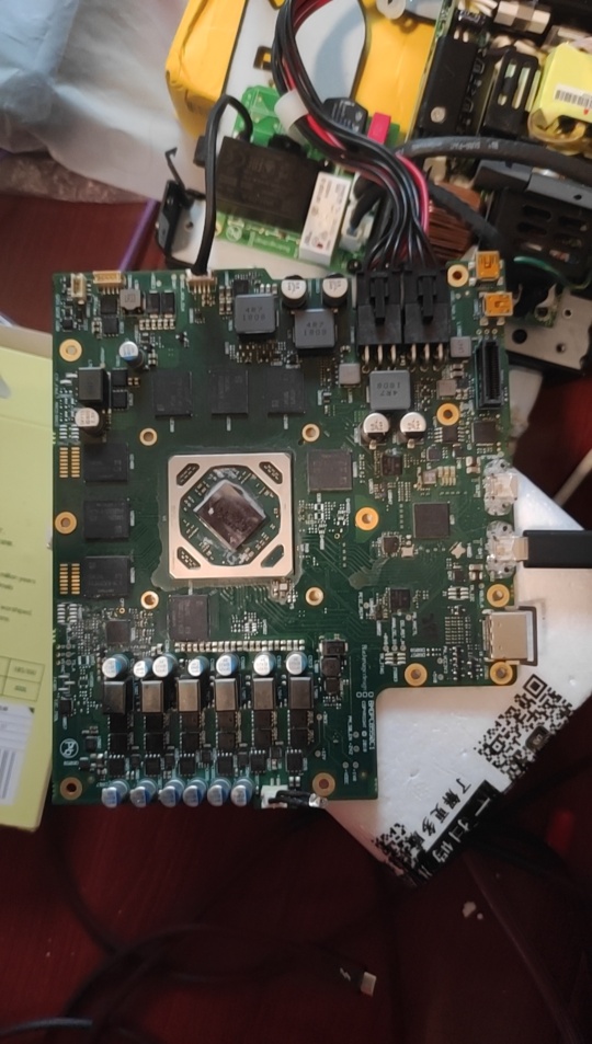

作者: x342255983    时间: 2020-10-15 14:39
我估计也是,有个pcie的测试点,无供电,应该是供电问题,但又不知道哪个芯片
作者: x342255983    时间: 2020-10-15 14:42
补一个显卡全图
作者: 卖电脑的小快乐    时间: 2020-10-15 15:49
x342255983 发表于 2020-10-15 14:42
补一个显卡全图
板子上供电很清楚了啊,按mos管来分就好了
作者: x342255983    时间: 2021-4-11 04:39
最后更换核心解决,核心被人调包了
