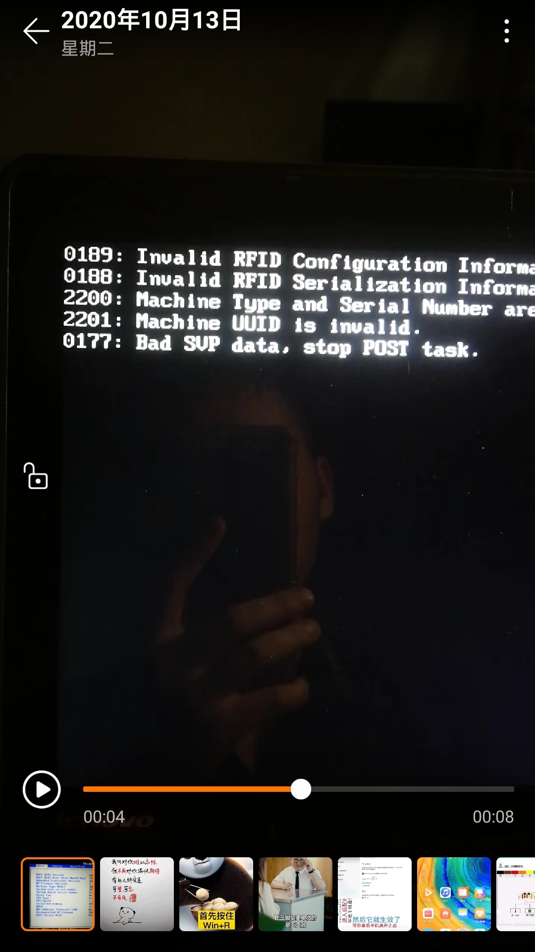

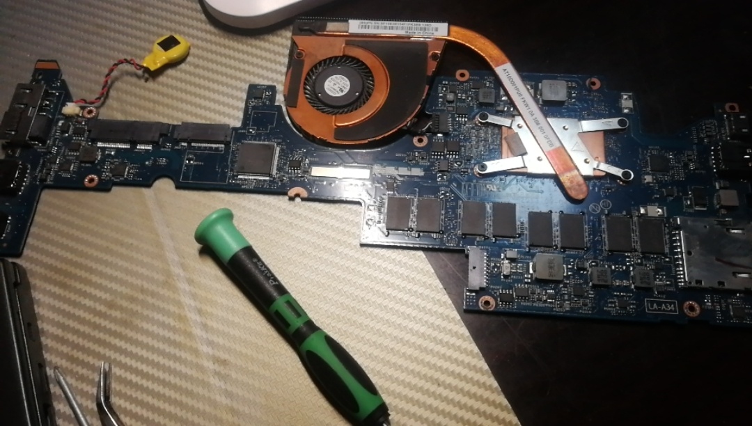

开机报警出现各种错误代码,麻烦大师给点思路,这个是美版机,查信息这板子估计换过。
作者: H55    时间: 2020-10-13 21:56
你UUID 和网卡MAC都没,咋不报错。你找写号软件搞吧,小伙子
