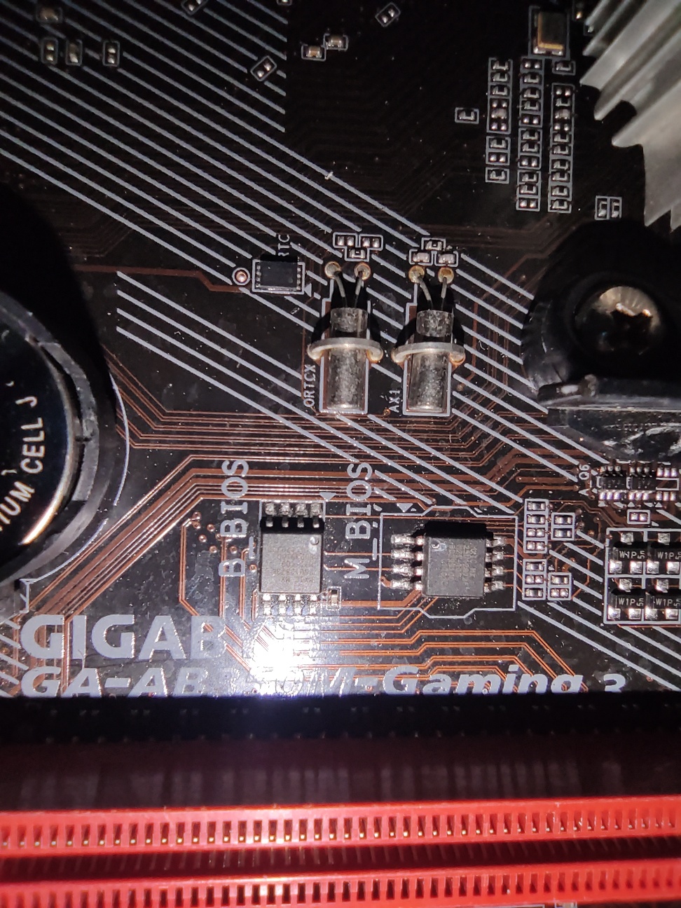

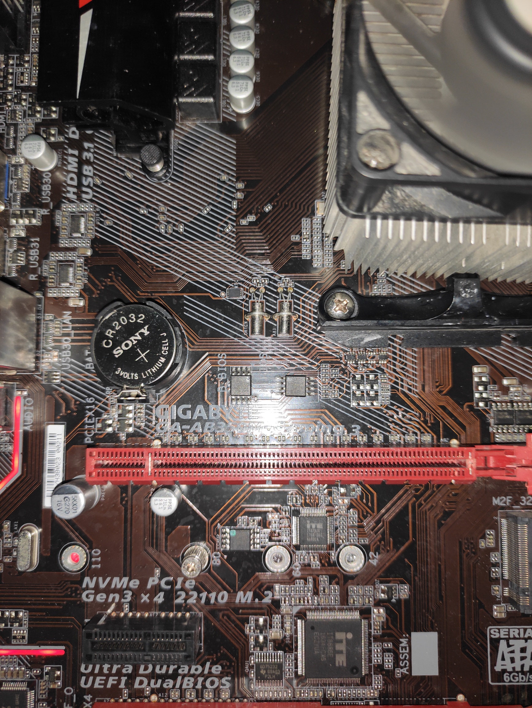

Ga 350gaming ,不开机,风扇转,短接开关关机后再开就能点亮了,估计是bios问题,正准备刷给我搞不懂了,三个bios芯片,刷哪一个啊?

技嘉M是主,一般刷这个。B是备份。另一个要看电路了

好的,两个都拆下来刷,先看看只装主bios

刷主BIOS吧,,,,,,,
作者: y0927    时间: 2020-10-13 23:14
刷m那个主的,还有一个是io的bios那个能触发基本不会坏
作者: 奇难维修    时间: 2020-10-14 16:08
先别刷 M B芯片 对调一下试试看

哪来的三个bios??主副M-B

Io左边还有一个啊
作者: 威叹号    时间: 2020-10-16 00:56
io那个可以不管,一般是刷M的那个

那是芯片,不是主板bios芯片
作者: 美丽的原创    时间: 2020-10-16 10:43
第三个是不是ME
作者: 18079990556    时间: 2020-10-16 12:07
IO 那个一般能通电就可以不管
