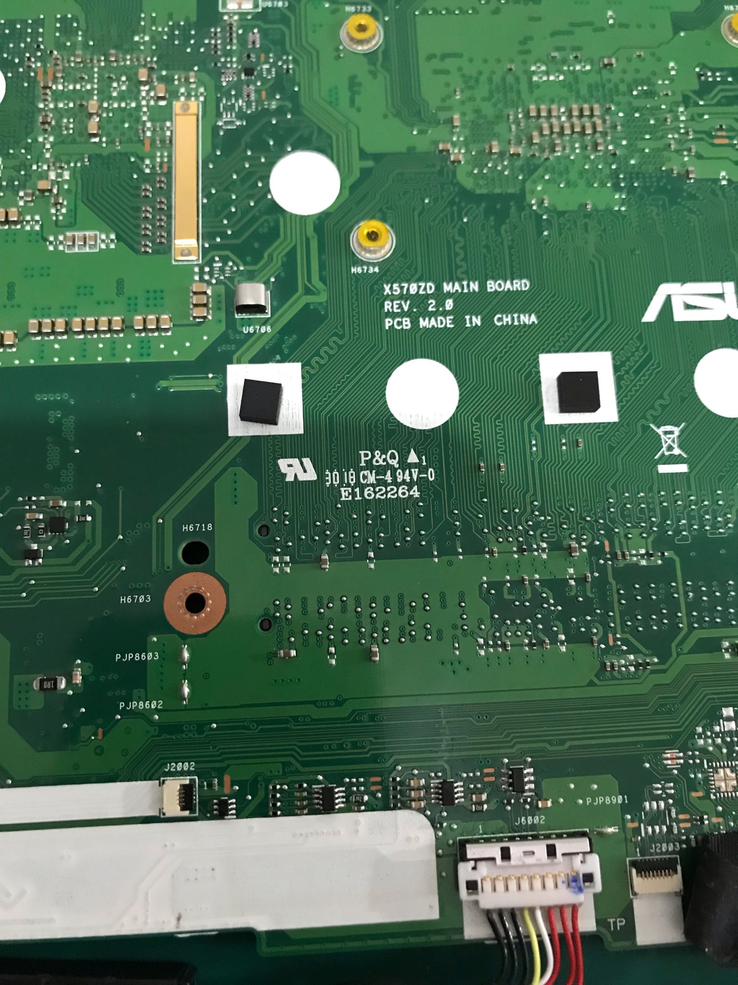

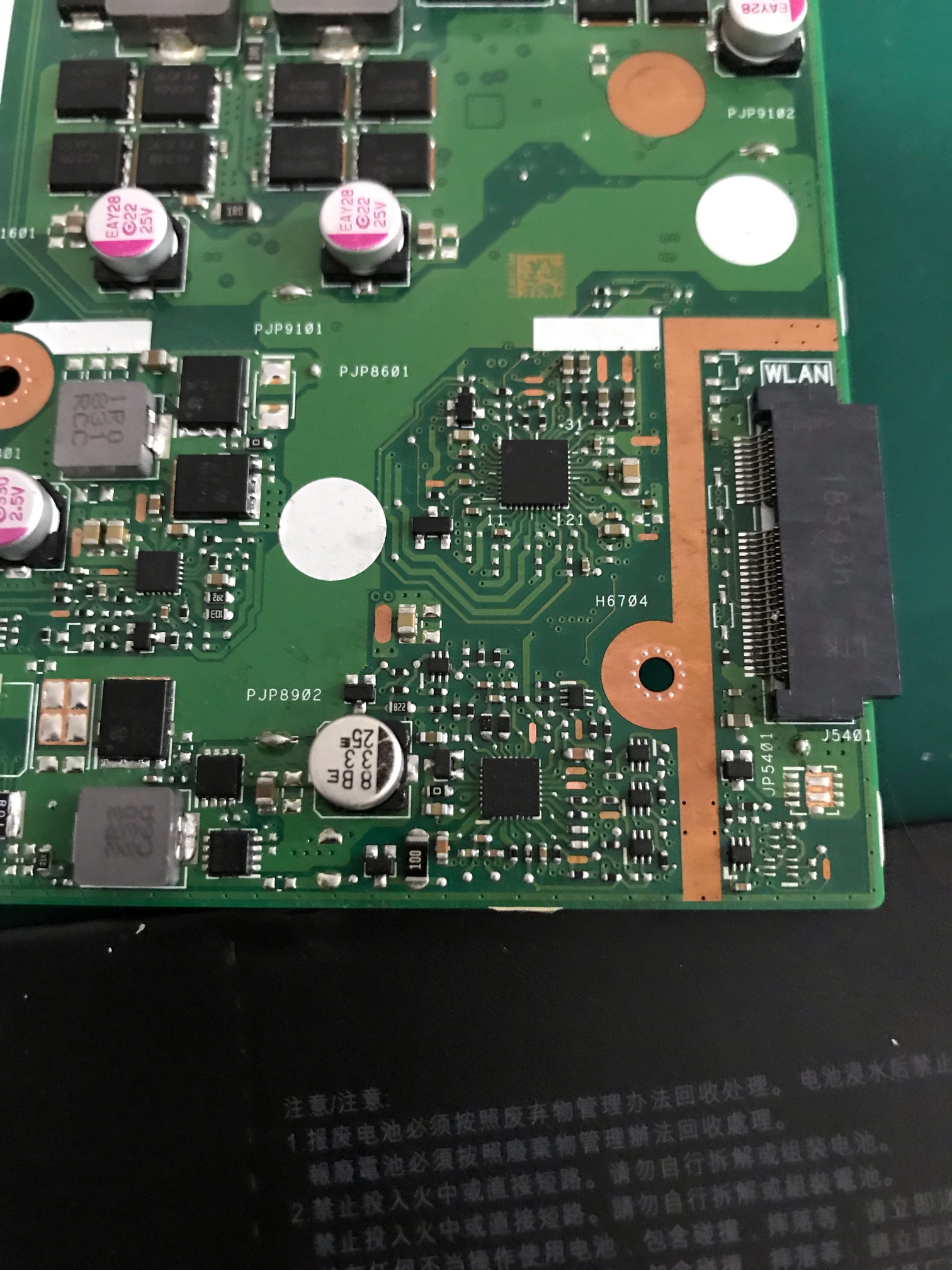

ZXCVWtest
标题: 华硕x570zd不过保护隔离不触发求助 [打印本页]
作者: 金币辉煌    时间: 2020-10-13 16:31
标题: 华硕x570zd不过保护隔离不触发求助
客户自己清飞尘不小心使电池旁边一块某个地方打火,拆开后发现并无任何痕迹如图一所示。通电后检测不过保护隔离,保护隔离芯片为BQ24780S,换保护隔离后测的11pin、12pin电压为0.7、1.3不正常,5pin的电压为6v感觉不正常(待求证)。按下开机不触发,电源和适配器插上一样不触发。无图纸无思路。我个人认为应该是保护隔离不正常导致不触发的。大佬给我指点迷津!感谢。
作者: 金币辉煌    时间: 2020-10-13 19:45
各位大佬给点思路
作者: jackey829    时间: 2020-10-13 20:03
先直接飞线看看有没有待机再说啊
作者: lcc6670    时间: 2020-10-13 20:14
公共点是否短路
作者: 金币辉煌    时间: 2020-10-13 20:18
保护隔离芯片换了之后,公共点电压正常。
作者: 金币辉煌    时间: 2020-10-13 20:19
jackey829 发表于 2020-10-13 20:03
先直接飞线看看有没有待机再说啊
3位数电压,看不到估计待机正常。
