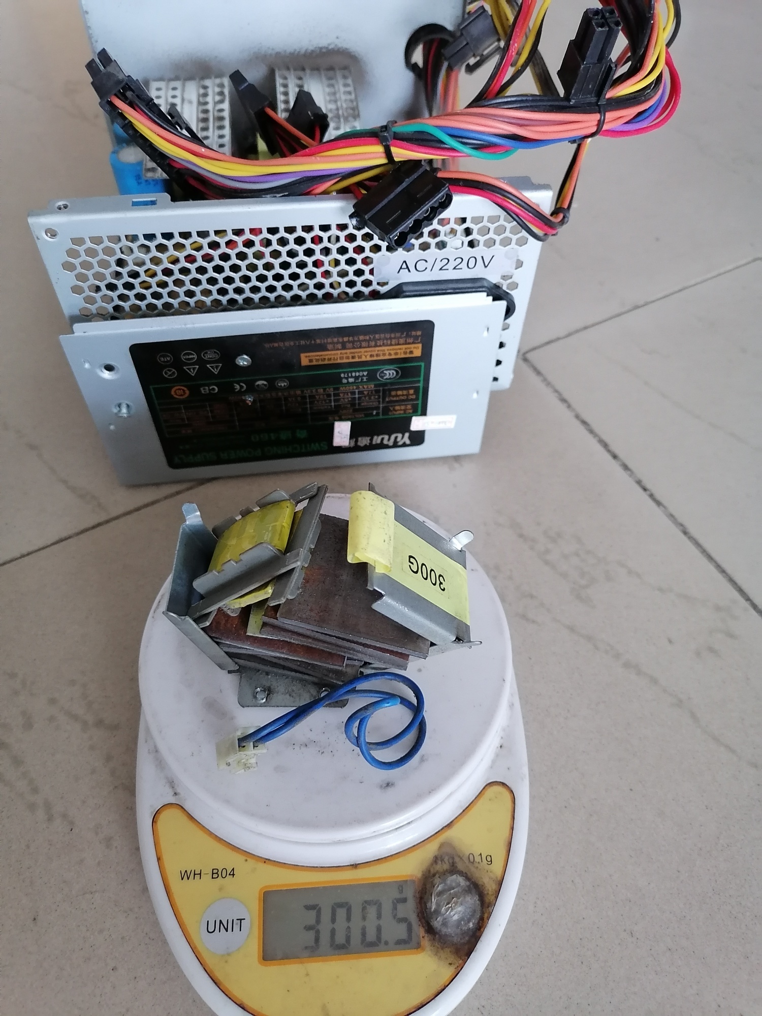

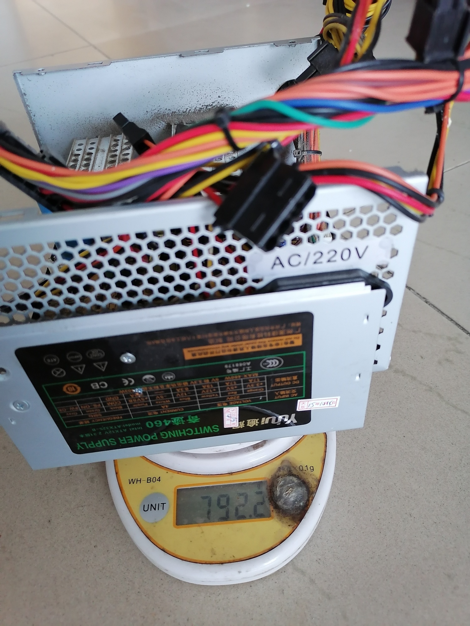

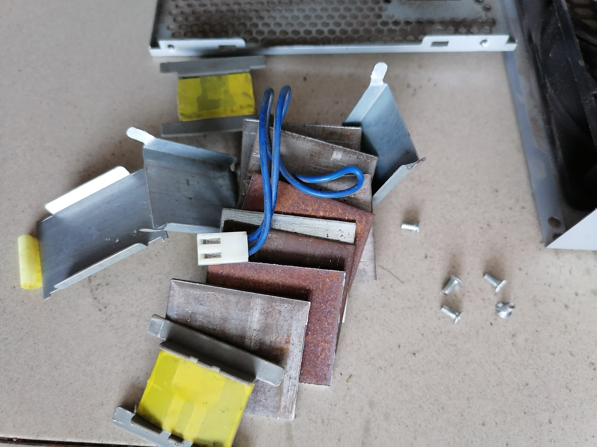

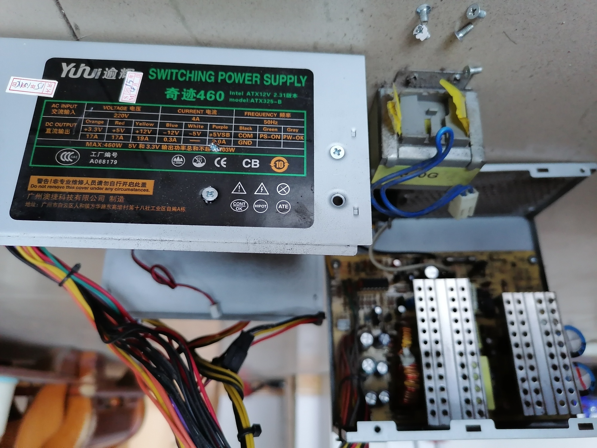

被动PFC不装就罢了,装这玩意是几个意思?“电感”300g,电源少个“电感”剩800g。胶带上300G就是配重重量

配种,,,,,,,,,,,你懂得

配重,体现商家之心,,,,,,,,你懂得

两根线其实是一根,穿出来,导线当电感,辣鸡电源就是这样

以前山货标配。这种算是厚道,至少加了金属,还有很多纸包的。
