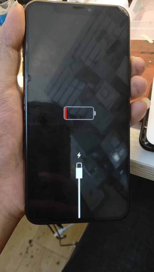

xsmax更新了14系统,以前换过电池,现在充不了电,换个有电的新电池又能充,但是用一会儿就是自动关机,按开机键提示电量不足,这种咋办?

换的不是原装的把
作者: 18580236792    时间: 2020-10-13 00:34
换的拆机的

要换从机器上拆下来的 我自己就是换的这种除了提示没有问题

需要换原排的电池
作者: 依然梅花屋主    时间: 2020-10-13 15:43
换原装  第三方充不了电
作者: 百度dmbVc    时间: 2020-10-13 20:15
换原来的电池排线

14系统 第三方电池不充电吗  不是说弹窗问题吗    那原来排线早没了  从别的原装电池剪个下来行吗
作者: 回音哥    时间: 2020-10-23 20:42
排线换回去就好了
