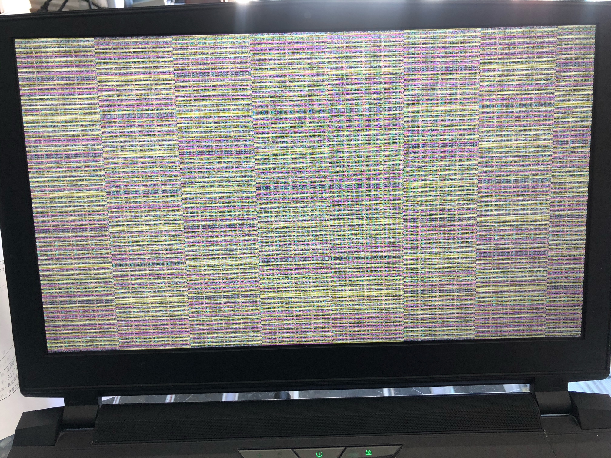

标题: 大师们帮我看看这显卡是不是核心坏了
作者: robertyunwu    时间: 2020-10-12 11:56
是蓝天1070异形卡,肯定是显卡的问题
作者: 卖电脑的小快乐    时间: 2020-10-12 16:09
移动端核心的概率大,也可以测显存看看
作者: robertyunwu    时间: 2020-10-12 16:14
卖电脑的小快乐 发表于 2020-10-12 16:09
移动端核心的概率大,也可以测显存看看
核心坏了还是虚焊了?

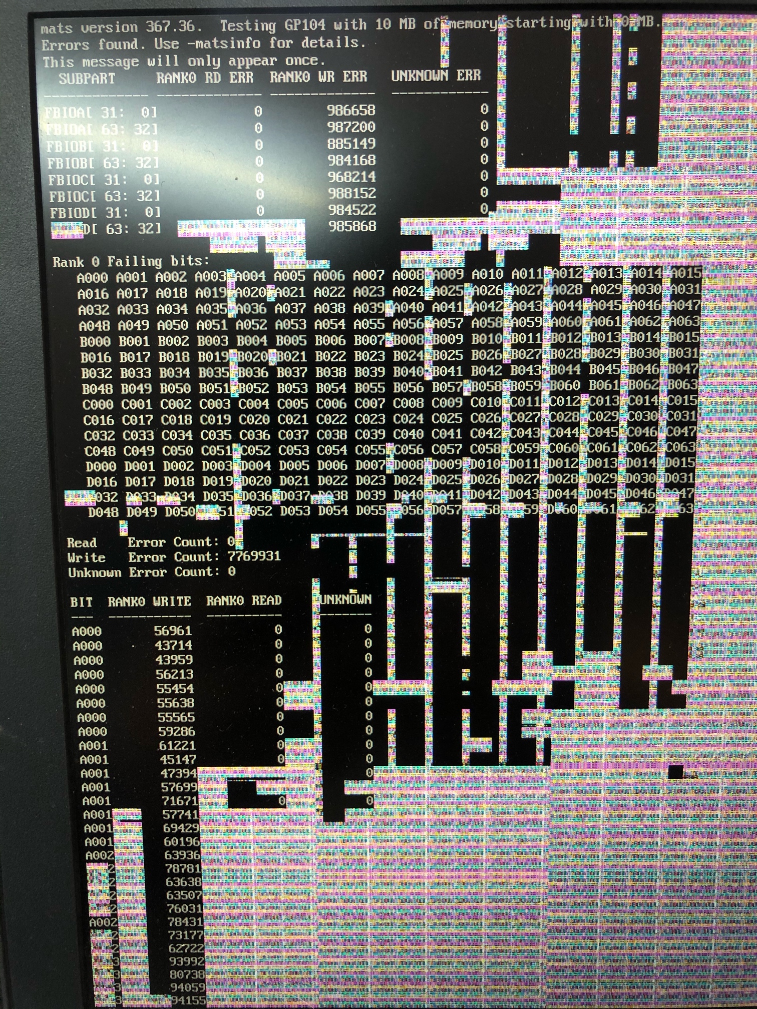

这样怎么测显存?盲打?还是做批处理
作者: 卖电脑的小快乐    时间: 2020-10-12 16:17
没事别干核心,先看看显存是不是挂了,显存没挂在怀疑核心

作者: robertyunwu    时间: 2020-10-14 13:47
用软件测试一下,大师们帮我看看,核心坏的几率很大吧!
作者: robertyunwu    时间: 2020-10-14 13:49
我先换个显存试一下,看看有没有变化
作者: 停车坐爱风流晚    时间: 2020-10-14 14:50
显存不能确定
作者: 68775899    时间: 2020-10-14 15:32
GPU绝对是好的,重点看显存
作者: robertyunwu    时间: 2020-10-14 15:39
68775899 发表于 2020-10-14 15:32
GPU绝对是好的,重点看显存
谢谢,只能一个一个换试试

作者: robertyunwu    时间: 2020-10-14 20:15
停车坐爱风流晚 发表于 2020-10-14 14:50
显存不能确定
测试结果看着像是核心的问题
作者: robertyunwu    时间: 2020-10-14 20:16
程序乱了! 发表于 2020-10-14 17:54
有软件可以检测显存好坏的。
是的,测试了,刚10M就很多不能写
作者: 大师兄工作室    时间: 2020-10-14 23:33
大概率核心问题,不可能所有通道都有问题
作者: jycjycjycjycjyc    时间: 2020-10-15 00:14
是不是通信电容坏了
作者: 908865832    时间: 2020-10-15 04:29
所有通道都报错,很大概率是核心问题
作者: robertyunwu    时间: 2020-10-15 07:27
大师兄工作室 发表于 2020-10-14 23:33
大概率核心问题,不可能所有通道都有问题
   我有同感,谢谢,今天我试试换个显存,再测一下看看有没有变化

作者: 22菌    时间: 2020-10-16 09:35
少数几个显存报错有可能是显存问题,显存全部报错核心几率更大
作者: robertyunwu    时间: 2020-10-16 19:21
现在是所有的显存报错
