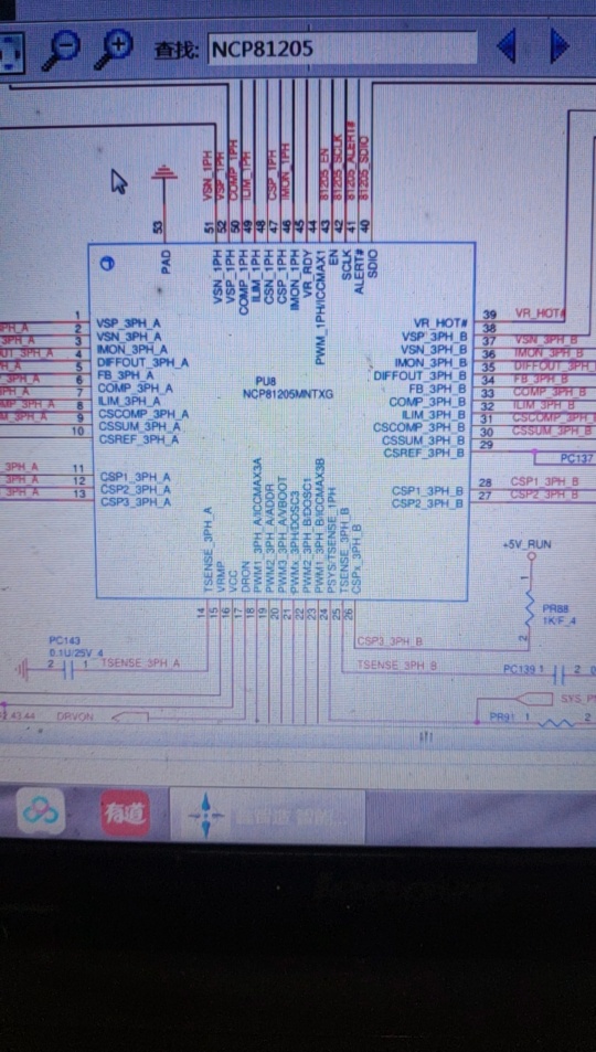

标题: 华硕fx pro,版号gl552vw,rev2.0,不出CPU电压,电流0.3
vccsa电压已出,核心电压和集显电压没有,BIOS刷了几个,81205也换了,ncp81205关键脚位电压如下图,电路图是参考别的图纸。各位大神帮我出出主意!

作者: xfzl    时间: 2020-10-29 19:05
下午没事又在修这个板,终于修好了。pr8057的+5v端过孔断线。
