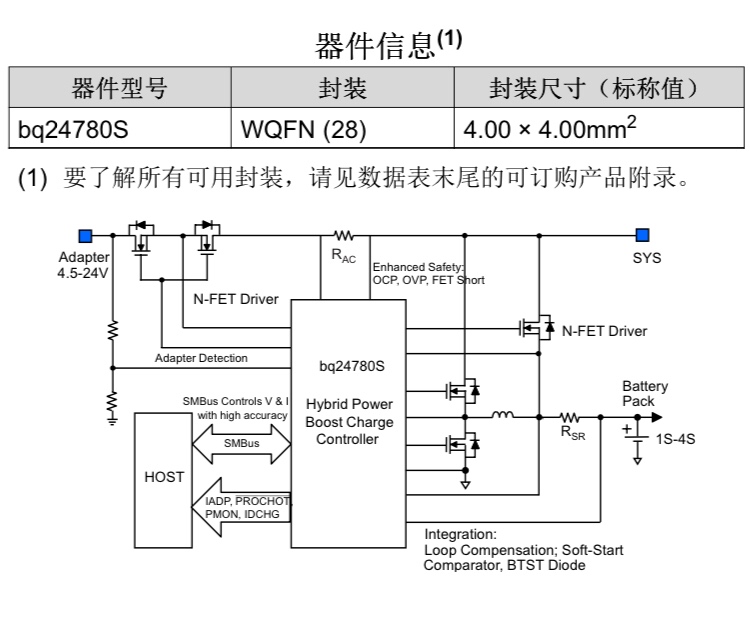

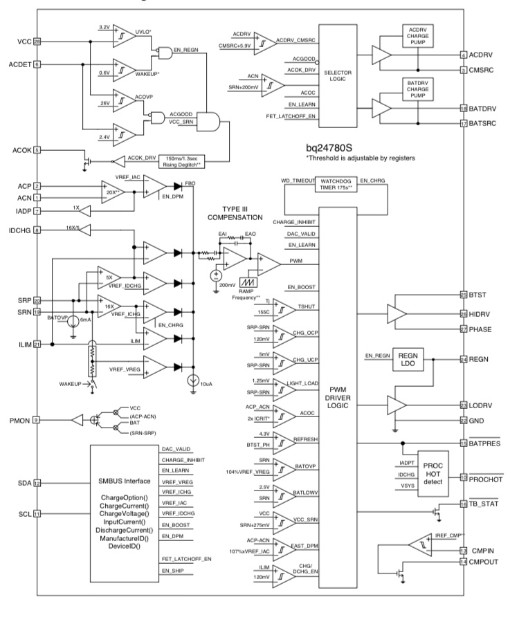

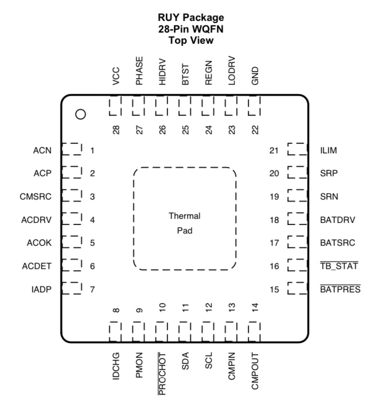

充电芯片BQ24780S。插适配器可以正常开机,拔掉适配器直接关机。FX63V(未修)系统里电池跑进度条,充不进电,无充电电流。FX80GE(未修)刚开机跑充电进度条,几秒后停止,电池条一直定住89%,bios内也定住89%非电池问题,电池数据时钟3.24V。充电芯片28,1234567电压正常。ILIM  0.7V,上下管驱动无输出,25脚和27脚串联电容,自举升压电容25脚这边有5.8V而27脚0.83V,后面的电感上和MOS管,电池正极都是0.83V。是不是可以判断自举升压电容损坏,或芯片损坏?
