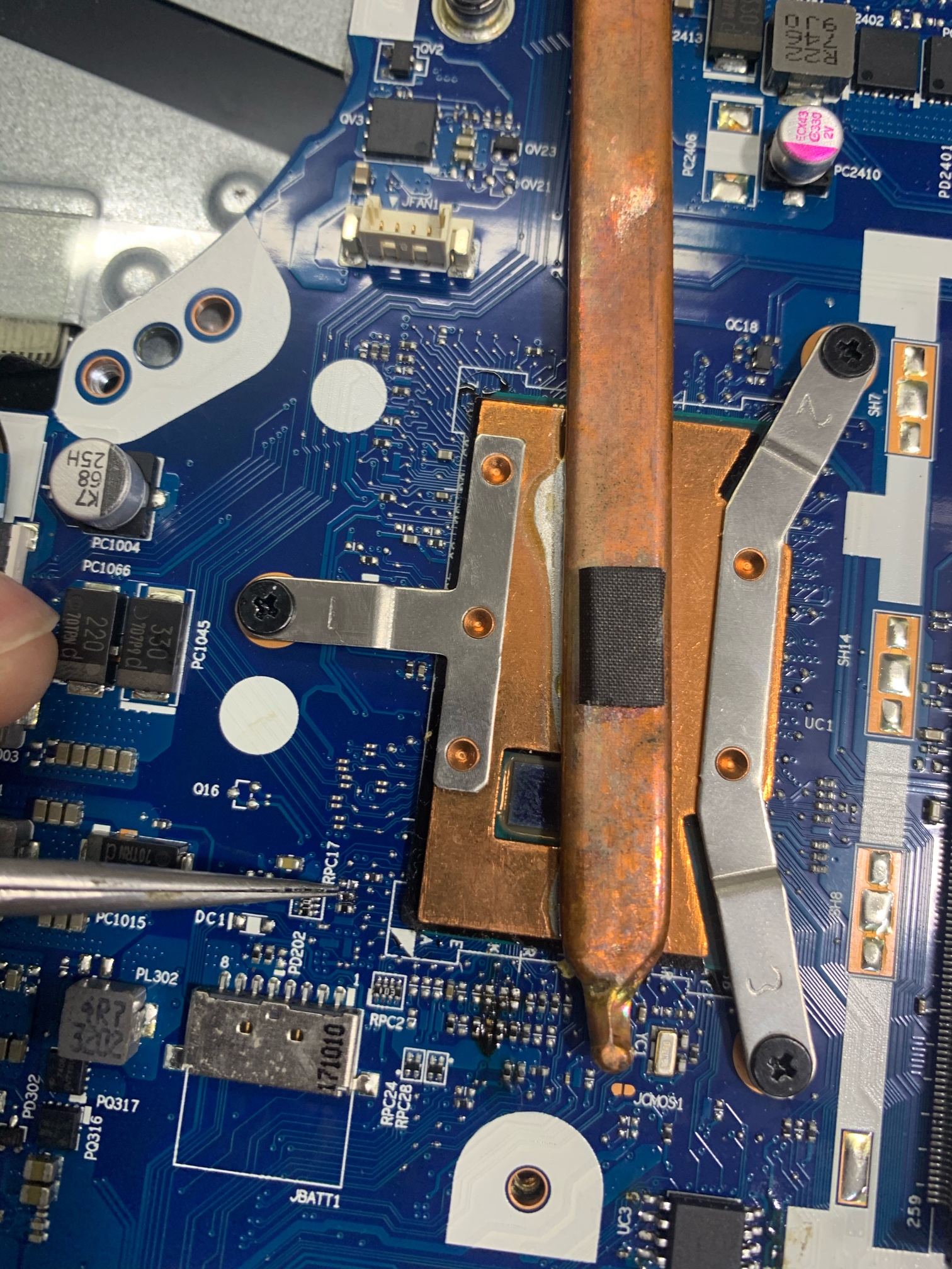

标题: NMB244屏蔽板载内存方法
我这个是不过内存,类似华硕ID组合,摸索着试,最后ID9空位高电平处加个10K电阻,解决!仅供参考,板载内存大小可能不一样

作者: zh19920520x    时间: 2020-10-17 10:44
方法不对,加了电阻,没啥变化
作者: 哎呀哇哇哇    时间: 2020-10-22 10:19
wangken1987 发表于 2020-10-16 01:10
请问点位图用什么软件打开啊
不同的大小板载内存会不一样,你不会摸索一下另两个呀
