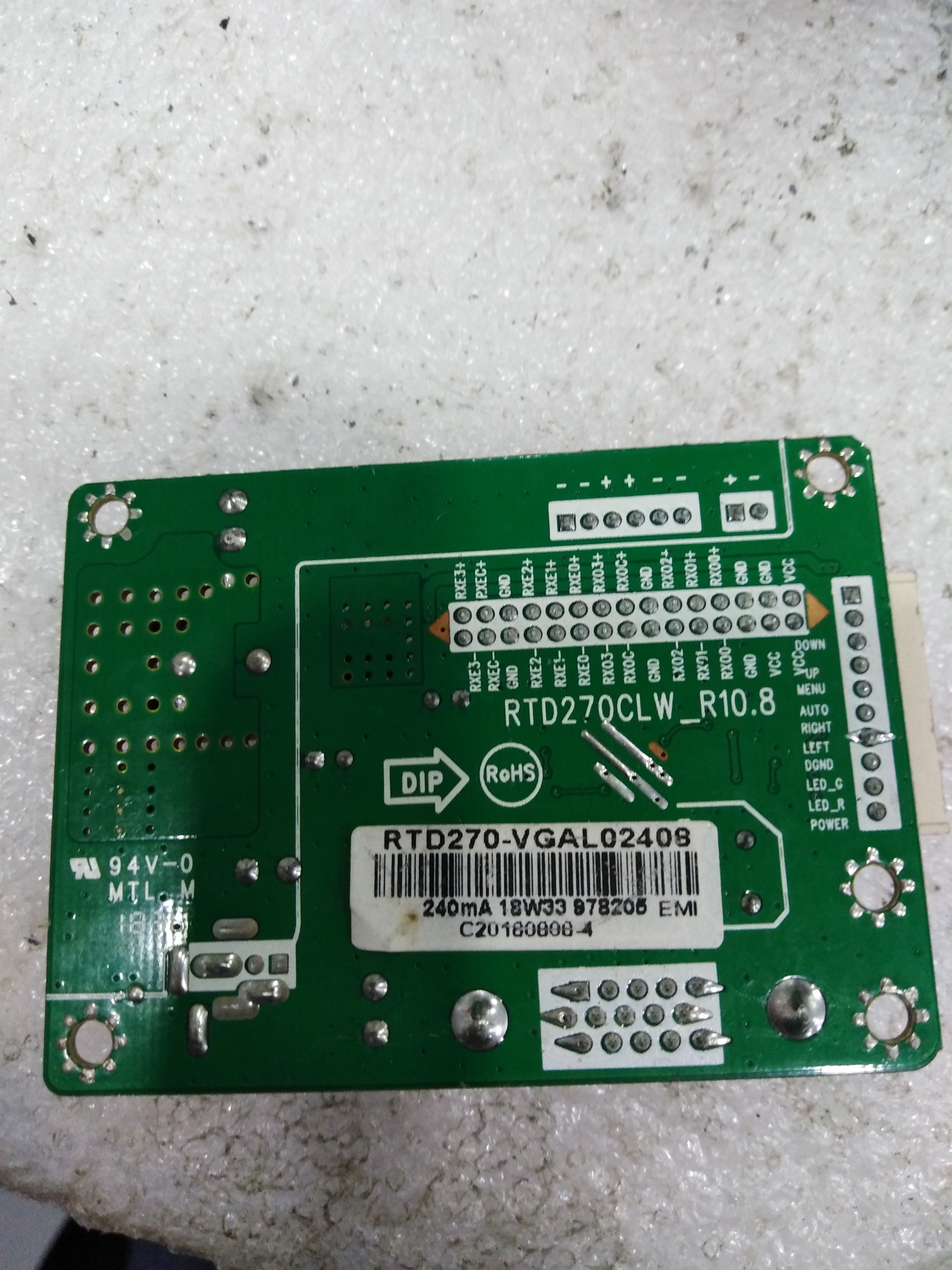

今天维修到一个创通美科的MEION V225显示器白色的。电压都有就是不开机按开机电流也没变化。所以觉得是bios问题,网上没有找到这个bios。但是在料板里面找到一块类似的板子。就把程序搬过来试试。是个梦想家的板子一次点亮。附上bios供大家下载

作者: 799311812    时间: 2020-10-11 14:04
woku136 发表于 2020-10-11 12:33
板号和 和型号都发来
跟这个板子长得一样的都可以试试我之前也遇到康佳的差不多的板子也成功了

作者: 799311812    时间: 2020-10-11 14:08
276400043 发表于 2020-10-11 13:32
楼主牛逼呀!这种还有一模一样的 板子
板子稍微不一样但是程序可以用

作者: 799311812    时间: 2020-10-11 18:17
这是梦想家的板
作者: 799311812    时间: 2020-10-11 18:18
显示器已经取走了只有这个板了
作者: 799311812    时间: 2020-10-11 18:19
作者: 799311812    时间: 2020-10-11 18:20
两个板基本上算是一样

作者: 傻瓜电脑    时间: 2020-10-11 20:51
这板子10元1个 我买了10几个 直接换 基本都通用

作者: 鑫晖科技    时间: 2020-10-13 00:44
电压正常基本都是BIOS问题,刷BIOS不行就不用去修了
