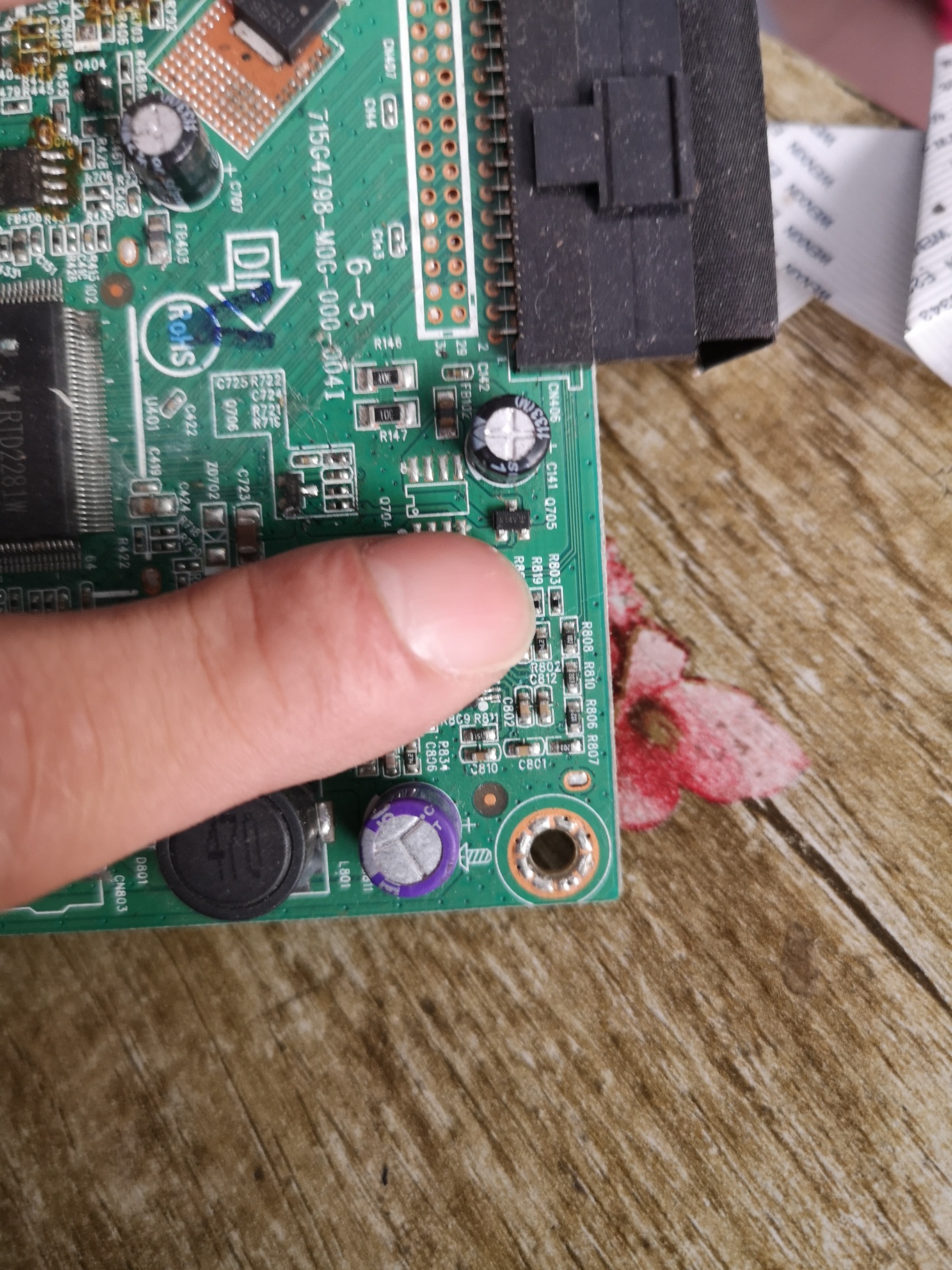

七彩虹很多1050TI型号上都有这个管子,丝印找不到型号,哪个兄弟帮我找下这个型号,有图纸更好,有偿服务!

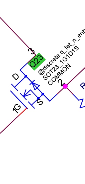

mos管啊!图纸奉上!无偿欢迎进入群聊!亚洲显卡事业部!

作者: hnczdn    时间: 2020-10-12 08:09
图纸上没有具体型号啊
作者: 583931727    时间: 2020-10-12 09:22
hnczdn 发表于 2020-10-12 08:09
图纸上没有具体型号啊
随便找个N沟道的三脚MOS管换上吧

作者: 冯光炽    时间: 2020-10-12 13:07
hnczdn 发表于 2020-10-12 09:25
直接冒烟
找个电流大点的管啊,可以在显示器驱动板里面屏插座那里有个大的管,这个管是屏12v开启用的,这个管电流大,外观跟你这个一样大。
作者: 冯光炽    时间: 2020-10-12 13:11
直接冒烟
看这个大不大

作者: hnczdn    时间: 2020-10-12 19:43
冯光炽 发表于 2020-10-12 13:11
看这个大不大
用12v 6.5a的看看
