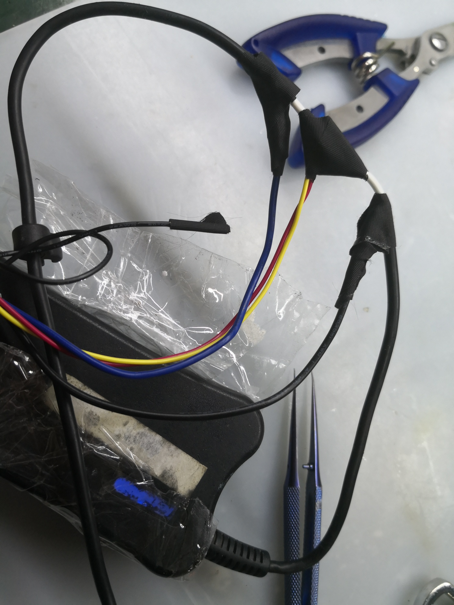

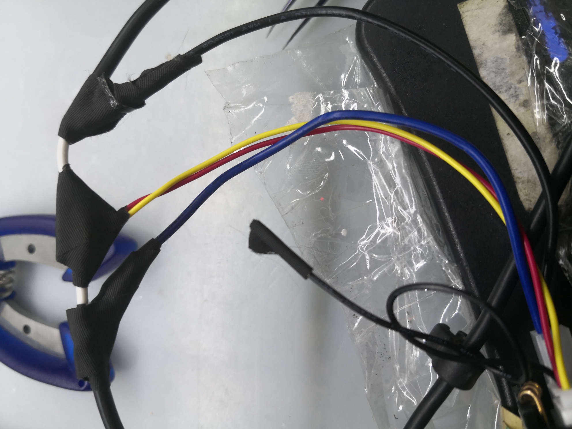

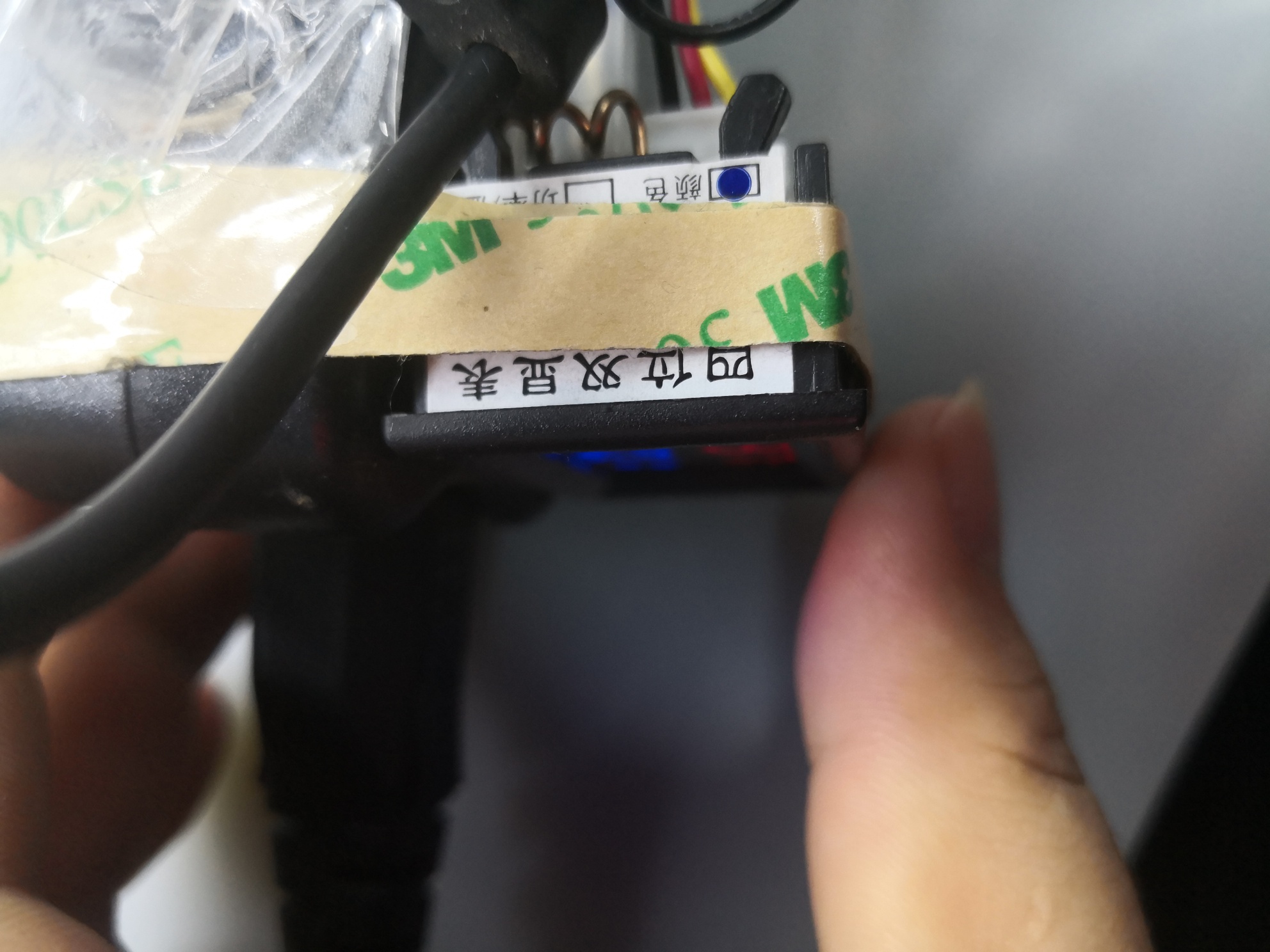

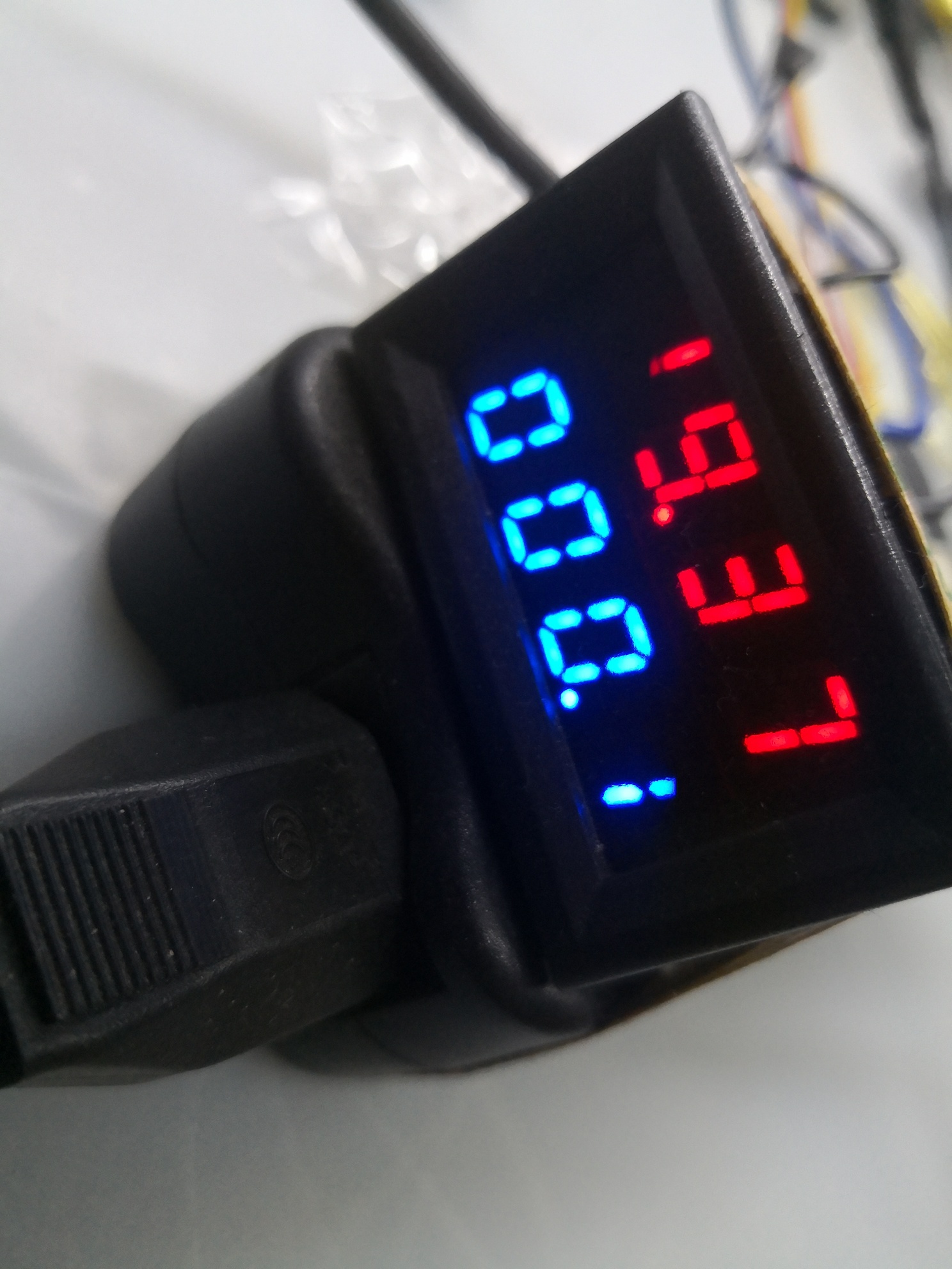

标题: 电压电流双显表 [打印本页]
作者: 韩维    时间: 2020-10-10 23:15
标题: 电压电流双显表
笔记本适配器加装电压电流双显表。
水一贴加加分
看下图
作者: zhangxunhai    时间: 2020-10-10 23:31
简单替代维修电源,,,,,
作者: Linshengqiang    时间: 2020-10-11 08:32
谢谢楼主分享实践经验
作者: 简简工作室    时间: 2020-10-11 08:39
价格怎么样?
作者: 韩维    时间: 2020-10-11 10:02
简简工作室 发表于 2020-10-11 08:39
价格怎么样?
淘宝一搜,各价位都有!
作者: 崇州宏宇电脑    时间: 2020-10-11 11:32
淘宝一搜,各价位都有!
作者: tiantian3355    时间: 2020-10-11 12:46
这个改装似乎不错,下次试试
作者: wske    时间: 2020-10-11 13:39
各价位都有
作者: 傻瓜电脑    时间: 2020-10-11 20:54
这个性价比很高啊
作者: 钢铁直男    时间: 2020-10-11 23:56
现在不搞个10A的,新本搞不定啊,过显卡的时候直接掉电
作者: 天宇科技    时间: 2020-10-12 09:56
不都用电流表蛮!
作者: bestsu    时间: 2020-10-12 18:13
可以 动手能力强
作者: jsxzcy123    时间: 2020-10-13 14:23
路过学习,谢谢分享
作者: 无聊存在007    时间: 2020-12-15 11:52
有type 的改装教程吗?
作者: llhsxy    时间: 2020-12-15 12:07
自制工具好
