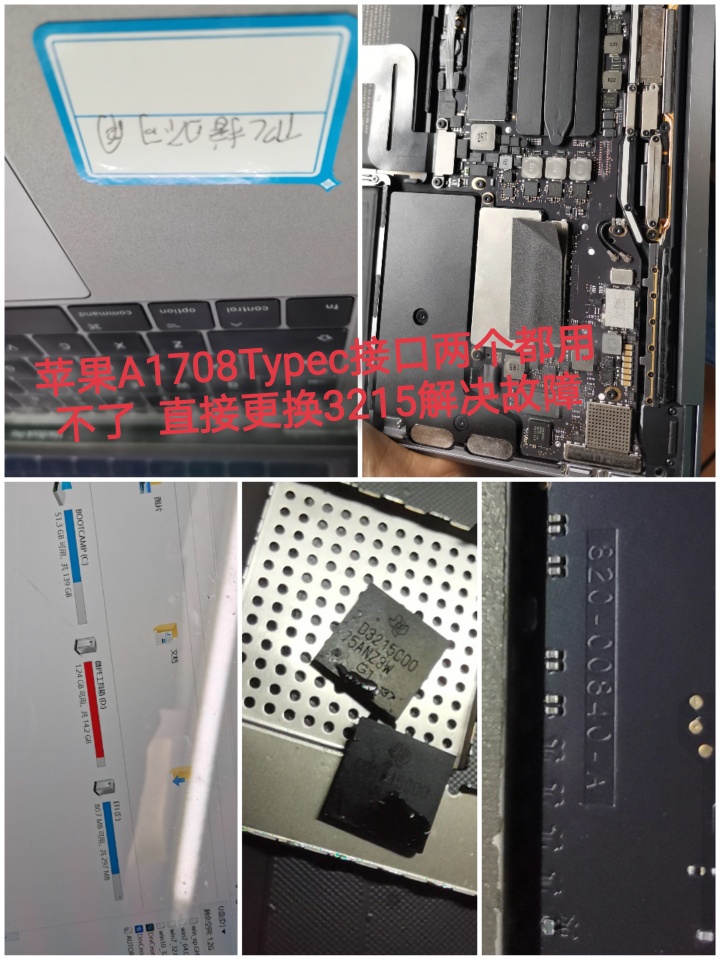

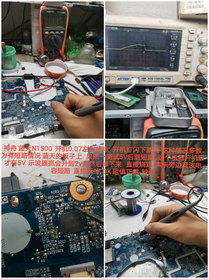

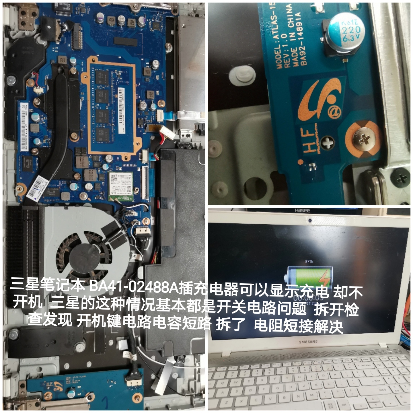

标题: 发点维修案例 挣点分
看图就行了
