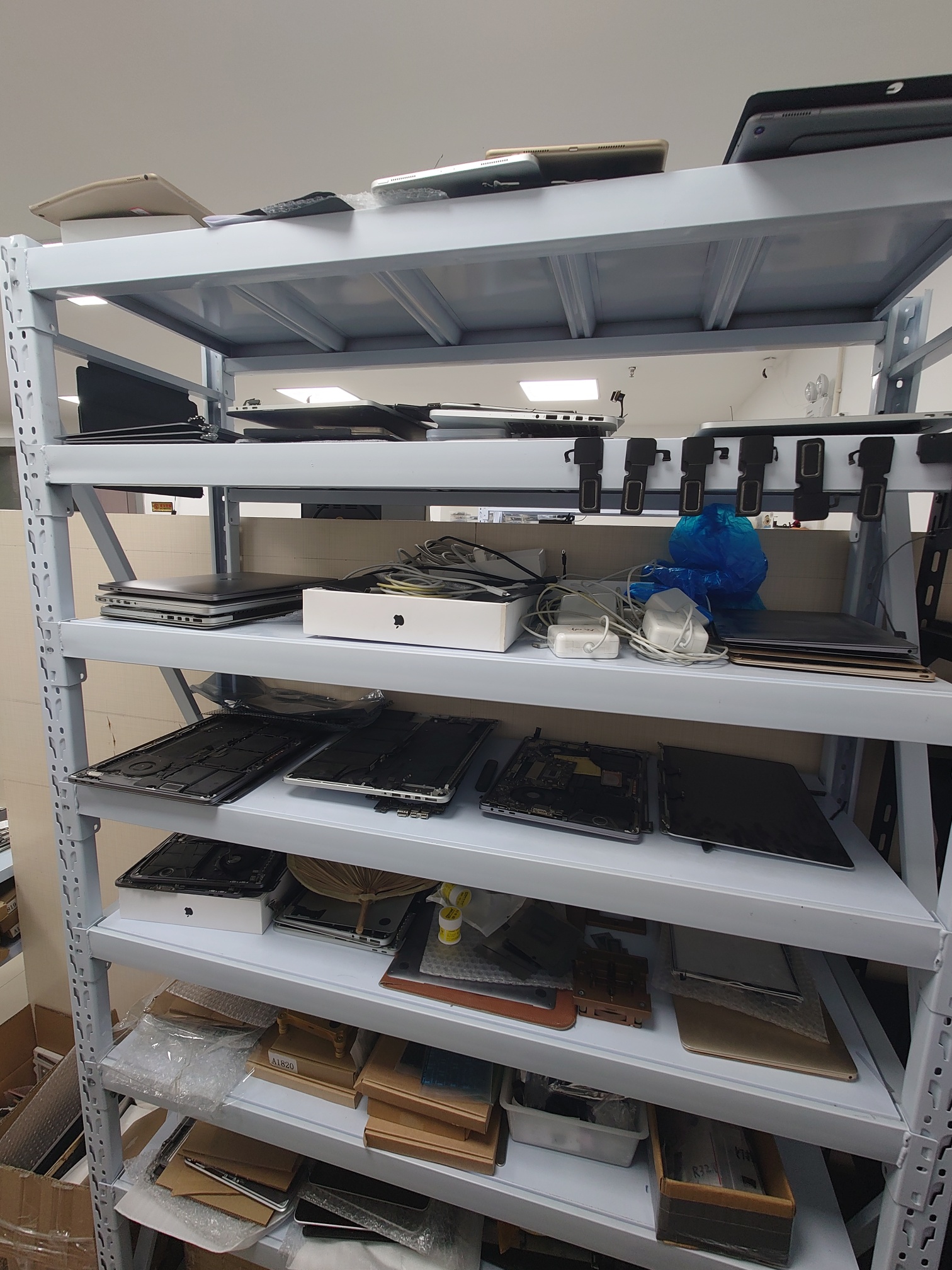

我主要是修手机平板的,但是电脑也修一点,仅限苹果。
有个问题想问下专修电脑的大哥们。
前段时间800收了个A1706,他原来的屏就是坏的,有黑线条,进水的,不开机,版号是00239,结果是开机不显,外接可显,拆开发现进水几乎没有痕迹,测量发现EDP信号短路,直通CPU的,我外接用了一周左右,然后挂了,开不起来了。就一直放着了。这个故障貌似是个通病来着。
最近买了个二手bga准备着手干cpu了,昨天从料板上拆了个U换上去了,以前看了好多帖子都说换cpu换桥啥的要刷bios才能进苹果系统,结果我直接一次点亮进系统,也没有刷bios,然后升到最新系统也没问题。
难道从料板拆的不用刷吗,还是说新买的要刷。

作者: qq1271256446    时间: 2020-10-9 12:49
huanglong914 发表于 2020-10-09 12:15
1706。 800收来也是牛批。
我这一柜子 都是收的 不是cpu挂就是莫名其妙的故障的 慢慢研究 收来总得不亏
好多喇叭,怎么无损拆下来的
作者: 百度Kogdl    时间: 2020-10-13 13:04
厉害  碰巧不用刷吧,一般也可以点亮的
作者: qq1271256446    时间: 2020-10-13 13:09
yvhai2010 发表于 2020-10-13 11:46
好多喇叭,怎么无损拆下来的
1707喇叭容易有杂音 我这些都是坏的 之前拆下来的 加热台局部加热一会直接硬翘就行了
