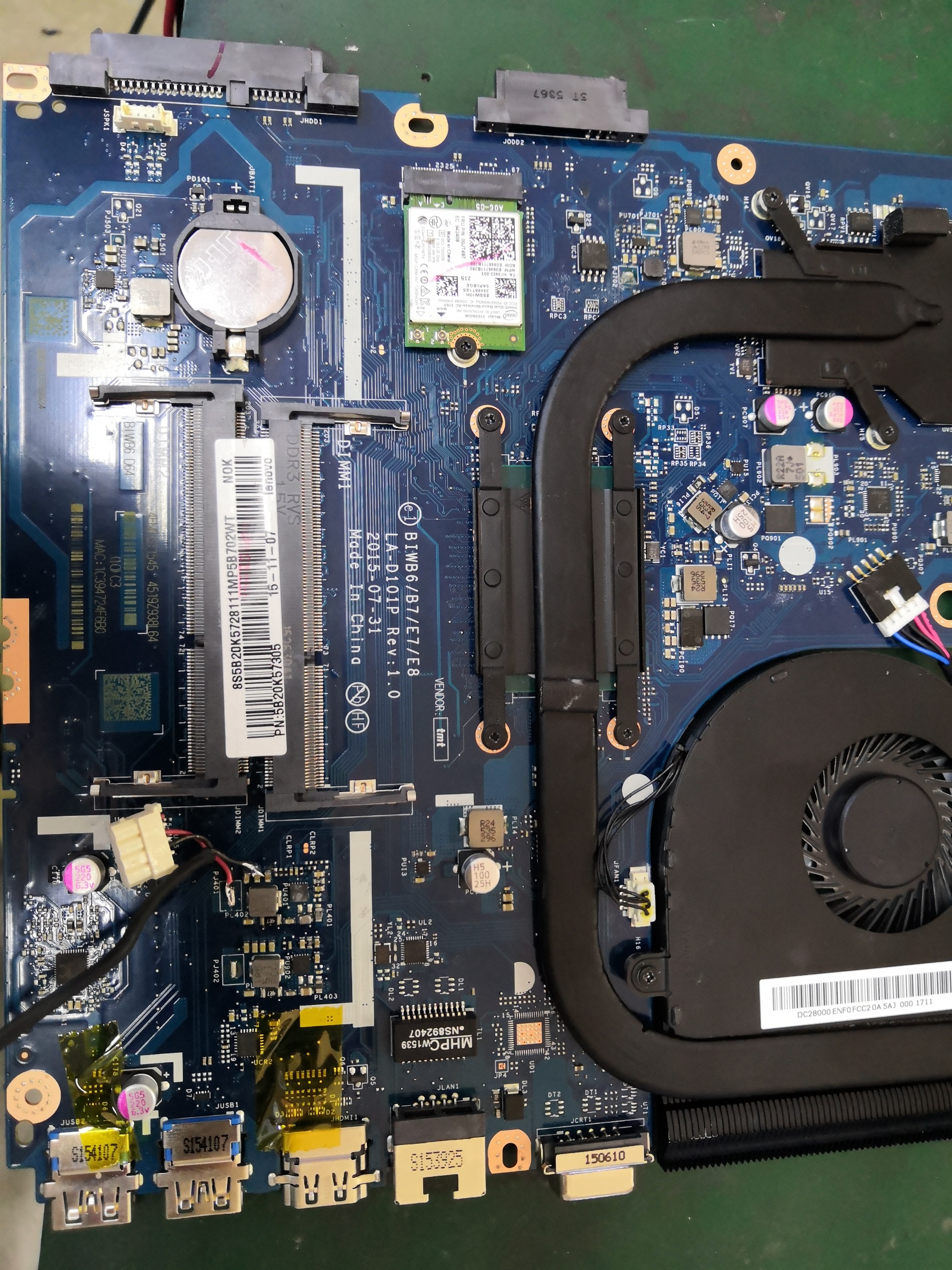

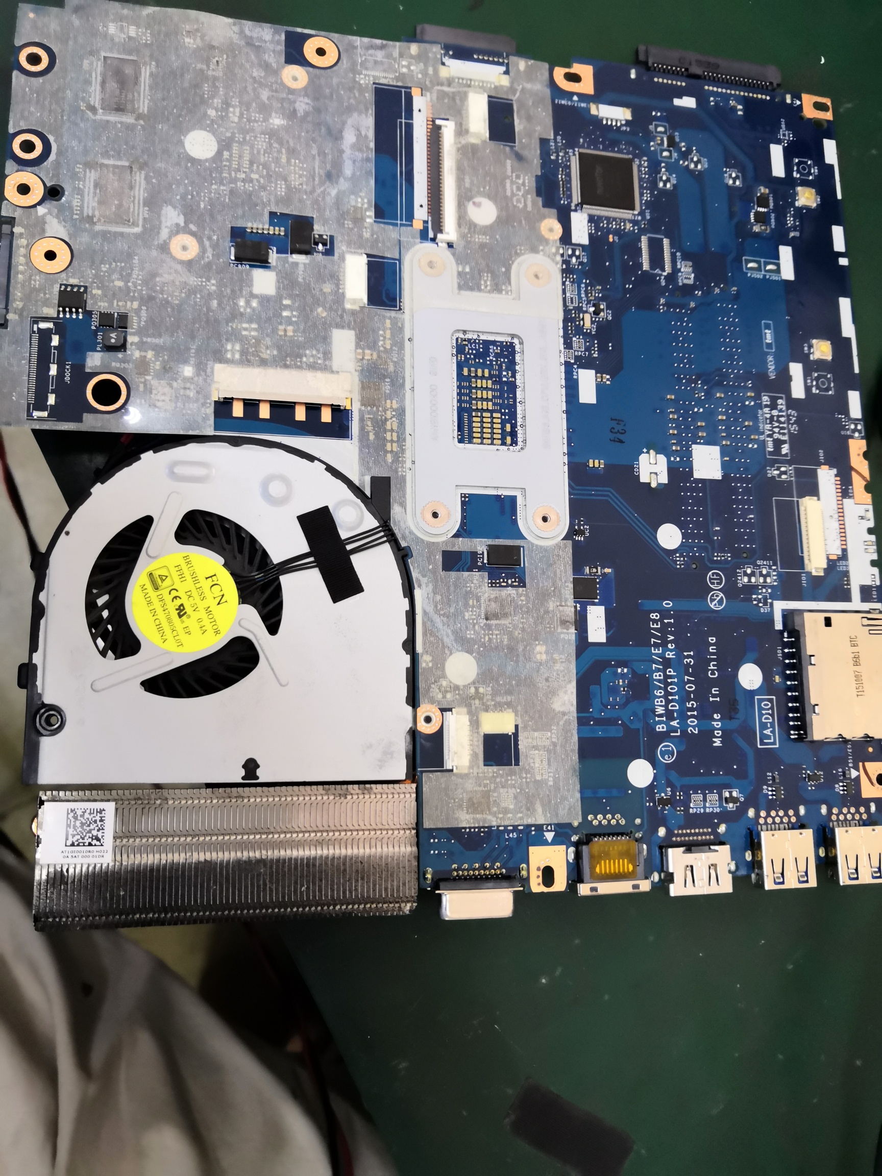

标题: 3V供电大短,无地方发热的奇怪故障
接手一块联想的主板,实测3V电感阻值接近零,开始烧鸡大法,烧了半小时后没有发热的地方,电压超过0.8V,就始终降压到0.8V以下,电流爆表,下面是实物图。
作者: llhao777    时间: 2020-10-8 09:55
取掉散热片摸下桥模块 试试
作者: 李立红    时间: 2020-10-8 10:04
llhao777 发表于 2020-10-8 09:55
取掉散热片摸下桥模块 试试
桥没有发热,半小时烧机都没用。

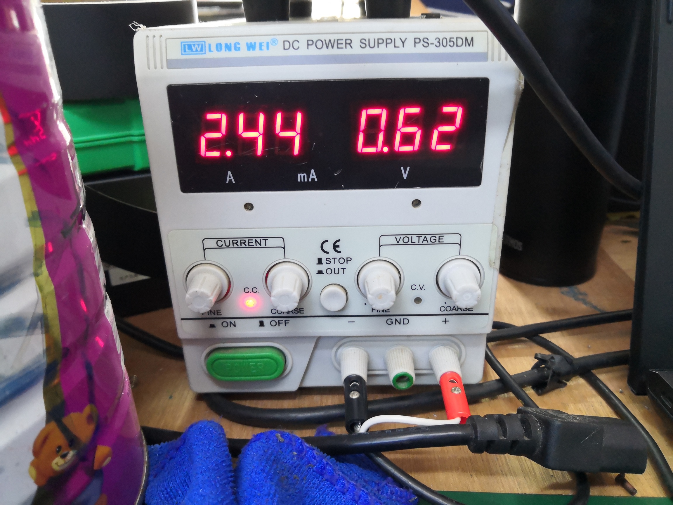

作者: xiaocao1021    时间: 2020-10-8 10:07
电流 直接到 4.几安试试
作者: llhao777    时间: 2020-10-8 10:11
李立红 发表于 2020-10-8 10:04
桥没有发热,半小时烧机都没用。
为什么不加大点电流?我一般烧不出来就加大电流
作者: 一水中    时间: 2020-10-8 10:20
加大电流容易烧掉芯片
作者: pyazhou    时间: 2020-10-8 11:38
阻值为0或者很低的话,不上很大的电流一般烧不出来。
作者: YH小凡HY    时间: 2020-10-8 11:40
看图纸哪个线到哪里,有的是二级的不好判断。

作者: 李立红    时间: 2020-10-8 13:10
电流无法加大了,只能到这么高
作者: 13610144268    时间: 2020-10-8 13:24
烧不出来,就把相连的地方一个一个拆

作者: hyy5124    时间: 2020-10-8 21:04
我用20A烧都烧过,,你这个才两三A电流没什么用

作者: 李立红    时间: 2020-10-9 20:30
前级没有短路,后级有问题,烧了两个小时,也没有地方发热,估计是板层问题,没找到地方客户拿走了
作者: 袁祖幸    时间: 2020-10-9 22:52
最原始办法 看图纸 一路折一路 上次见到一台 跟你这一样 短路 烧半天没哪个发烫 就一路一路拆 拆到内存主芯片供哪路时就不短了
