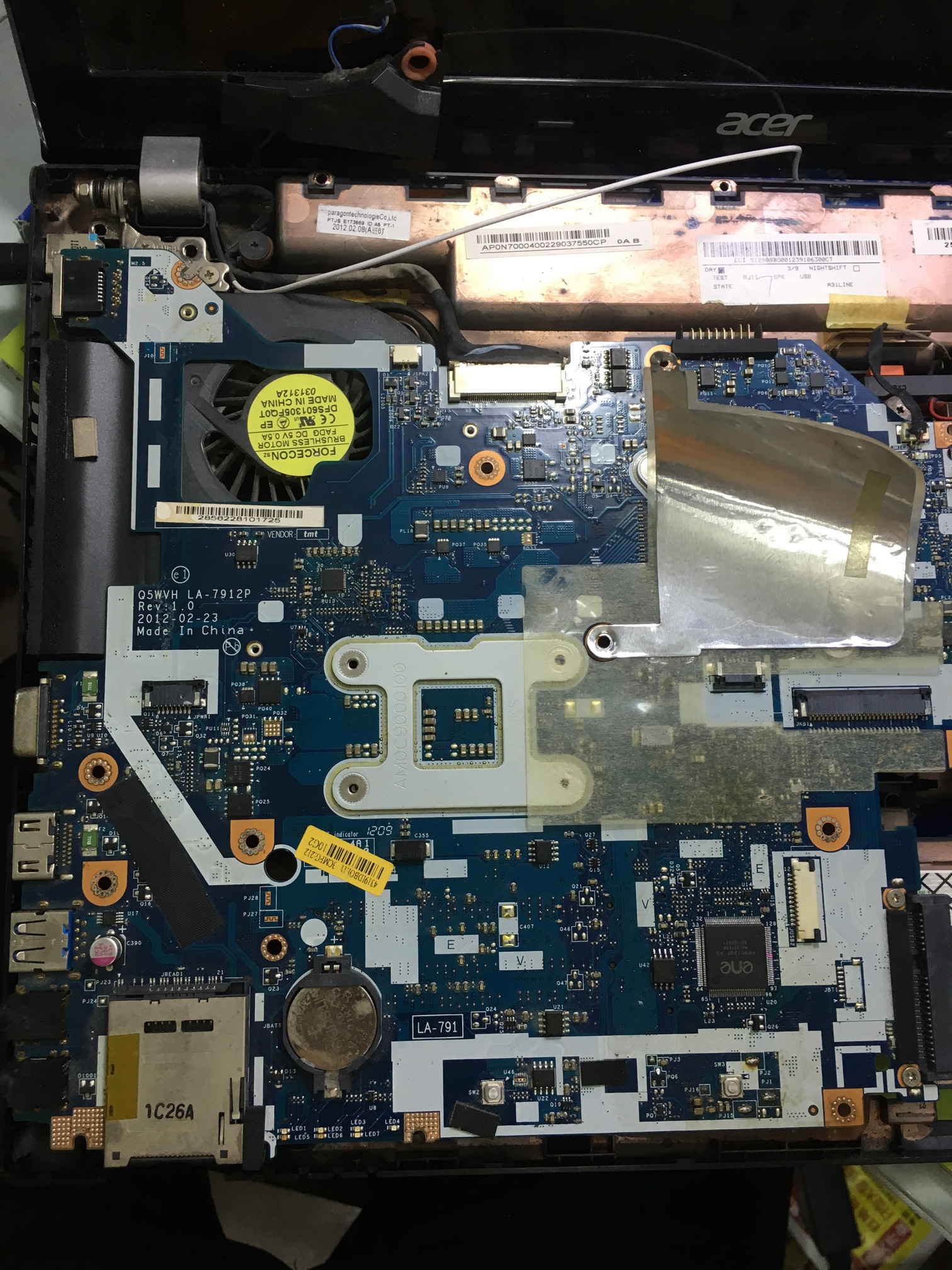

版号:Q5WVH LA-7912p  开机电流0.330,各电压都出来了,就差cpu供电没有,测供电芯片95836 VR_ON开启无电压,直连接ec  121脚,ec换过剪板的,两个bios刷过,故障一样,查各pg正常。供电芯片没换,求各位大神帮忙还要检修哪里?谢谢!

查EC条件。
