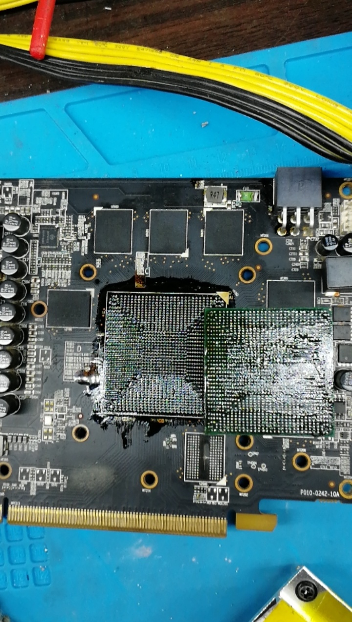

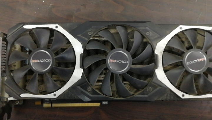

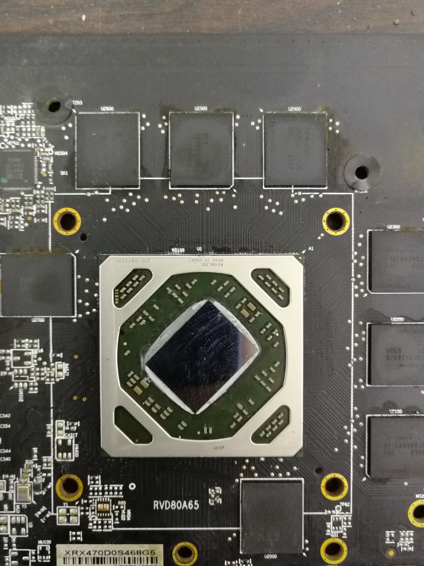

如题,开机检测不到显卡,进行一系列打阻值测量后,发现有一路金手指对地阻值只有0.180,明显低于其他的0.338,由于金手指排线是直接进核心的,故怀疑核心坏

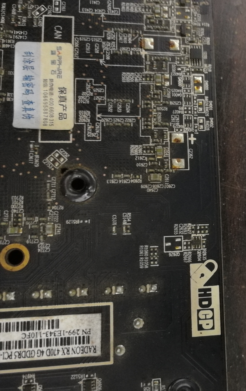

在加焊无果的情况下,决定“移花接木”,矿老板送修的显卡中有一块蓝宝石470D黄金版,进水腐蚀严重,已无力回天
查看了下两款卡所用核心为同一型号,那就干吧!上BGA
省略枯燥的步骤,合卡上机,算力28m/s。完美!
