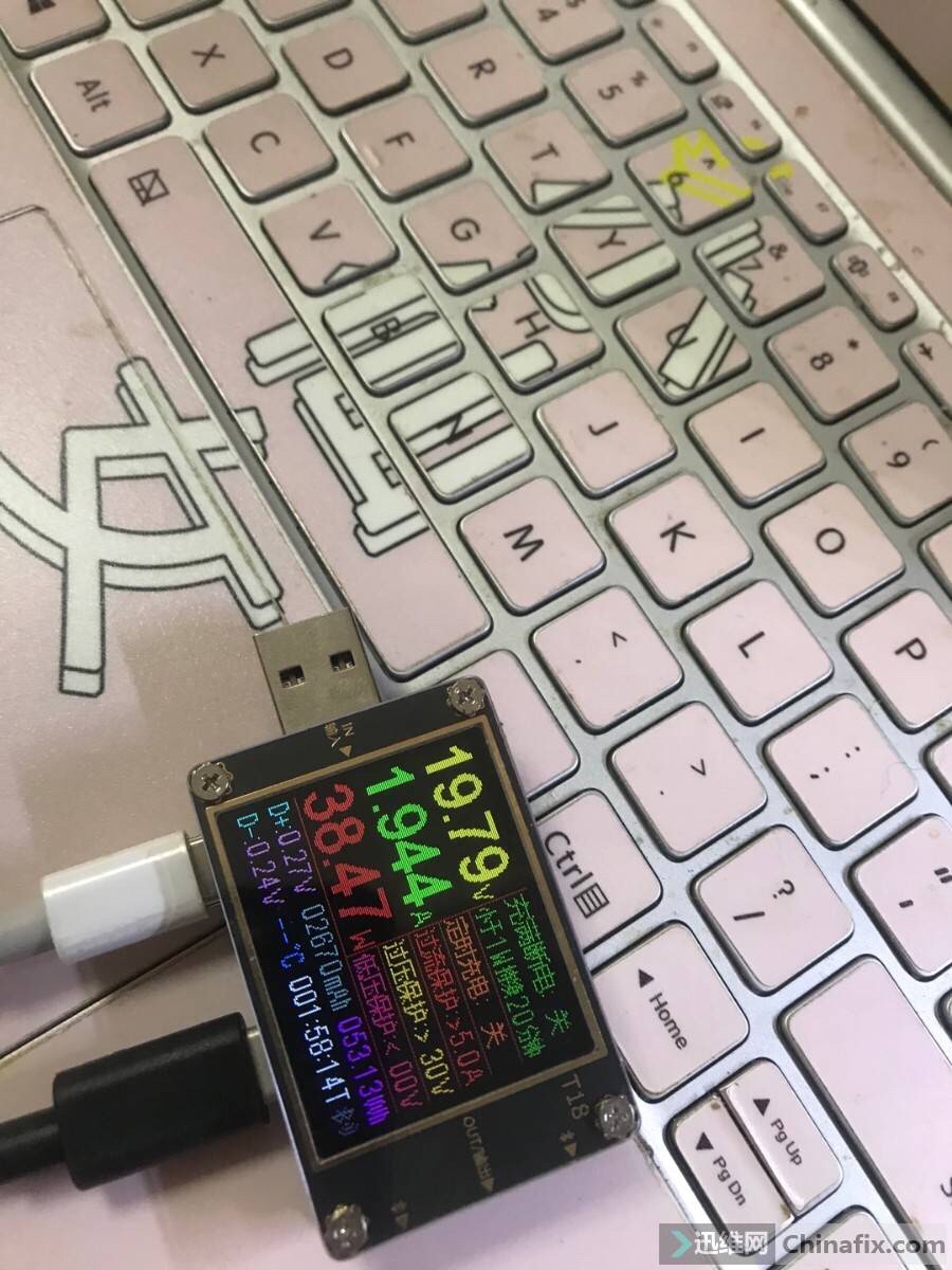

给美女的小米笔记本修好后.接一台苹果本主板板号820-3437.待机不停的跳变,0.02-0.08不停的跳动,记得之前修过一个苹果本这种跳变好像是有电容短路引起的.待机开启信号SMC_PM_G2_EN也是0V-3.3V不停的跳变.测量L7520发现有短路,断开电感后用4V烧机发现电容C7553短路,拆掉后OK.同行送来没有硬盘,接个U盘试一下进PE都正常。希望朋友们加点分鼓励一下,感谢!

作者: hnddd    时间: 2020-10-6 17:18
竟Sr谁伴我闯荡 发表于 2020-10-06 17:14
公共点短路?
PP5V电容短路了

作者: 鲁鹏维修    时间: 2020-10-7 23:44
那个显示电流电压的表给个学名,我也打算搞一个。正在选择中

作者: hnddd    时间: 2020-10-10 08:50
36813688 发表于 2020-10-8 08:58
这是叫什么?
很多卖电子元件的都有,我这个型号是T18用着感觉还可以
作者: hnddd    时间: 2020-10-10 08:55
炬为T18手机充电检测仪DC数显直流电压表电流表USB电池容量测试仪
