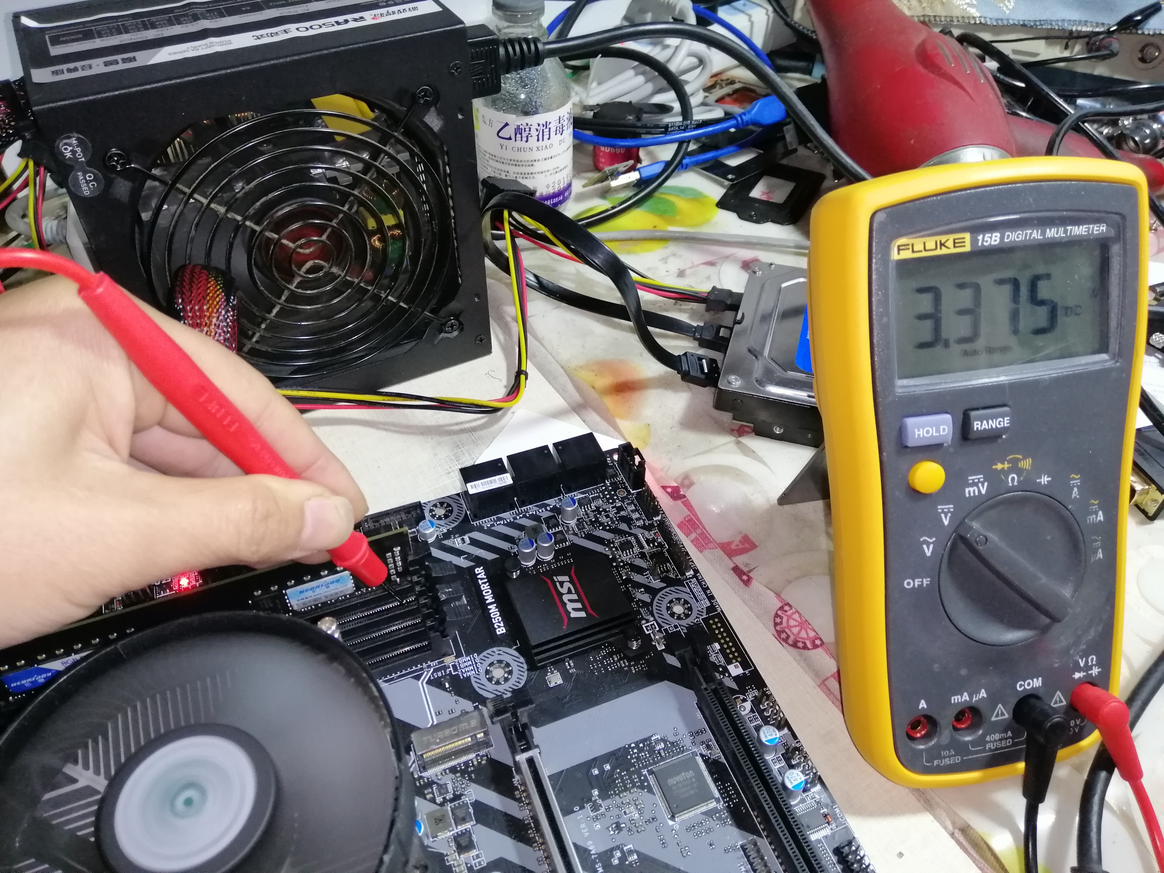

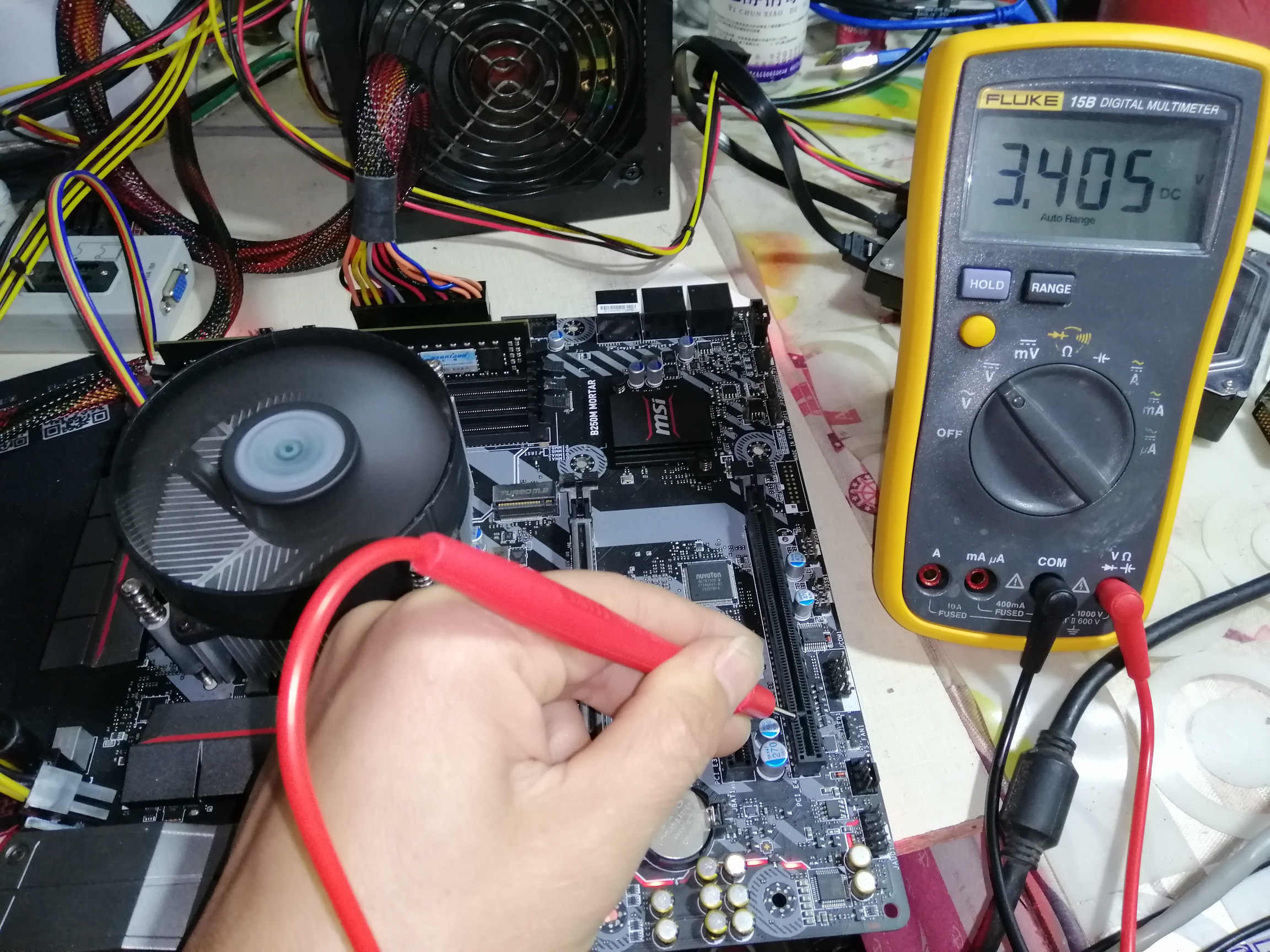

今修一台V星B250M迫击炮主板,ms-7A69  VER:1.0
故障是能开机,不显示,故障灯卡在内存不动,诊断卡跑码E.0
先测下复位有电压,供电应该都正常。
再测内存内存SMB_DATA_DIMM只有0.48v明显不对,在测SMB_CLK_DIMM  3.37V正常
在测数据时钟的对地二极值,正常,
经追查此电路经过电阻R387到Q88场管S级,
对照时钟两个打D级的对地二极值,数据明显偏小
拆掉场管打值还是小,最终判断南桥损坏导致卡内存不过维修到此结束!
