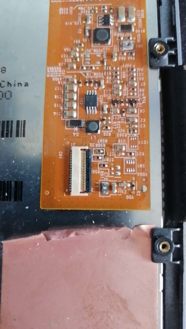

标题: 本人小白 麻烦各位大佬看看这种两种屏幕配那种驱动板 [打印本页]
作者: 灼音影    时间: 2020-10-6 09:18
标题: 本人小白 麻烦各位大佬看看这种两种屏幕配那种驱动板
自己的辣鸡平板   难用的一比   改成显示器  但是找不到驱动板    求各位大佬出谋划策
前两张图 8寸对角线27cm 16:9  排线40针  杂牌平板
后两张图  5.7寸  16:9  排线30针左右  谷歌Nexus7  一代的内屏
作者: 维修公司    时间: 2020-10-6 18:29
是要配通用板吗,这么小的屏,配屏能干点啥
作者: sbkhn88    时间: 2020-10-6 21:06
屏太小,没有玩的意义
作者: fqd888    时间: 2020-10-8 17:44
换个思路就可以,买转接头,再配采集卡,今天刚在网上看到一哥们给手机配一USB转接头,后边加了一个Usb采集卡,利用采集卡软件,手机当了显示器,你平板应该同理。
作者: zrz2007    时间: 2020-10-9 19:10
去淘宝买通用版
作者: 灼音影    时间: 2020-10-19 08:50
维修公司 发表于 2020-10-06 18:29
是要配通用板吗,这么小的屏,配屏能干点啥
就是当亮机屏    桌子太小  随便买个普通显示器都嫌大
作者: 灼音影    时间: 2020-10-19 08:50
sbkhn88 发表于 2020-10-06 21:06
屏太小,没有玩的意义
就是当亮机屏    桌子太小  随便买个普通显示器都嫌大
作者: 灼音影    时间: 2020-10-19 08:51
维修公司 发表于 2020-10-06 18:29
是要配通用板吗,这么小的屏,配屏能干点啥
就是当亮机屏    桌子太小  随便买个普通显示器都嫌大
作者: macc    时间: 2020-11-9 22:50
去淘宝配一块
