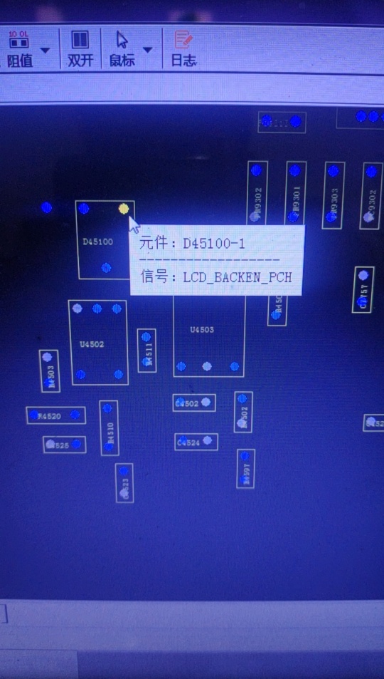

华硕 GL552vw rev2.0
查屏接口,发现LCD_BLEN_CON_X1为0V
追查发现是从U4502芯片中发出来的,测量发现条件也正常,因为手相没有这个芯片代换,直连了4-5脚,电压是有了,但还是无显,求助~~~~

思路不对  吧  这个屏幕是EDP接口的吧   首先给 屏幕供电 屏幕发出HPD信号 读取屏幕信息 然后才输出信号 屏幕亮

Lcd_backen_pch这个信号电压多少

感谢,去查了这个HPD信号,发现没有,然后我仔细观察,发现屏接口松动,重新换了一个,故障解决~~
