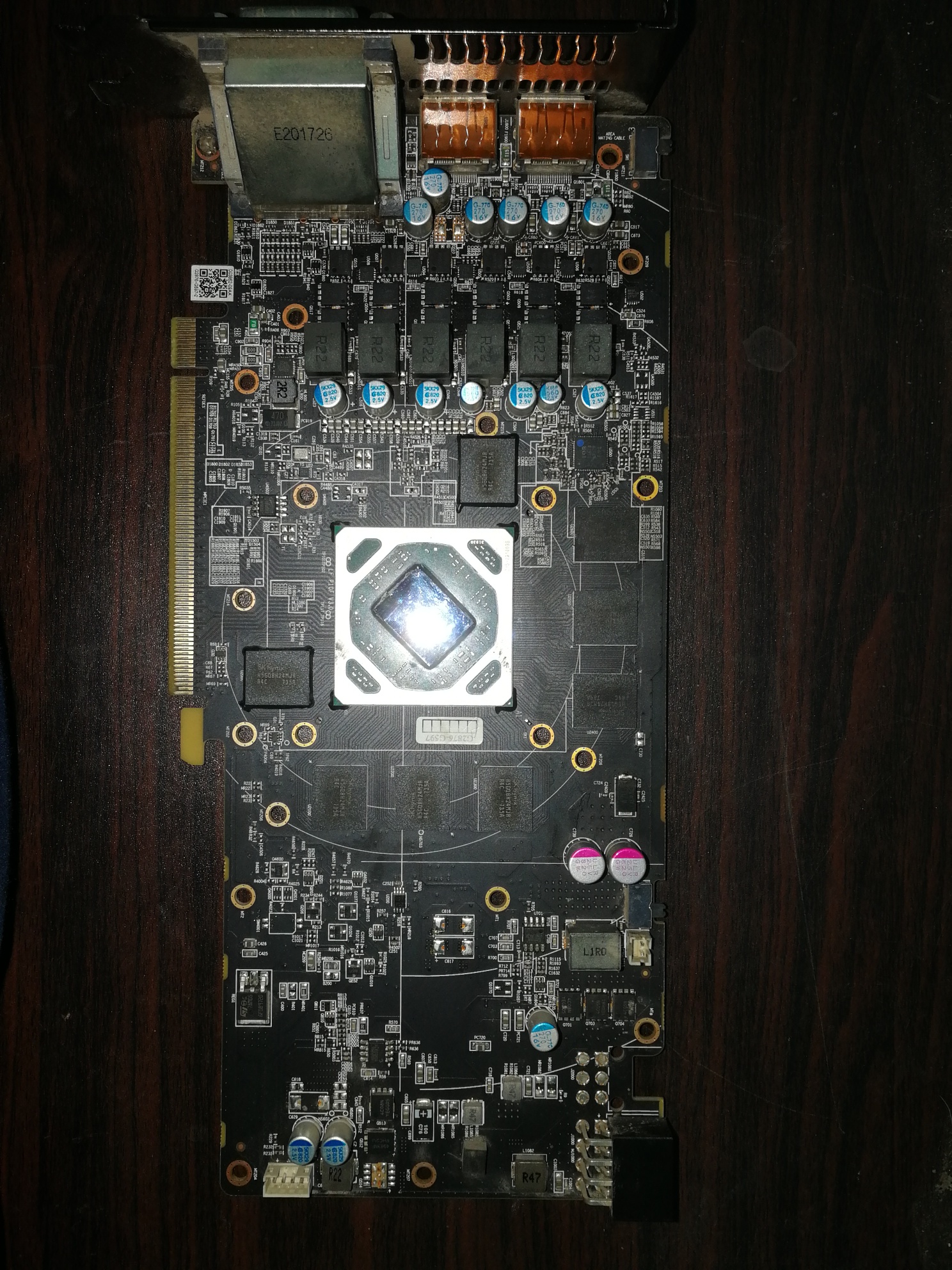

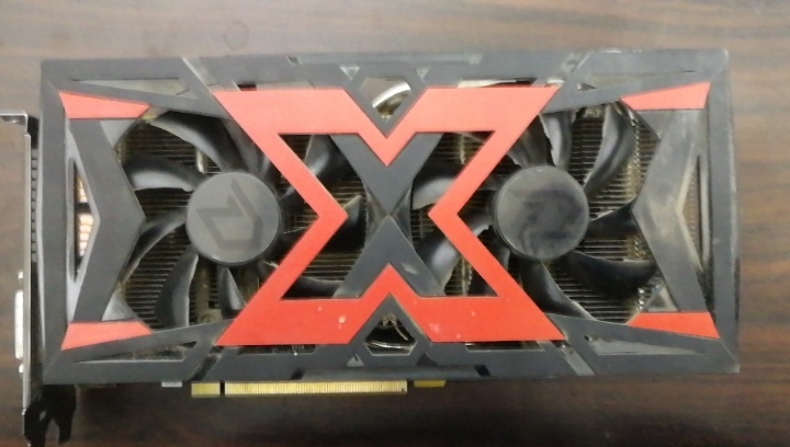

接到一块矿卡588,客户说是不挖矿,上机检测发现打不上驱动,打补丁也没用。

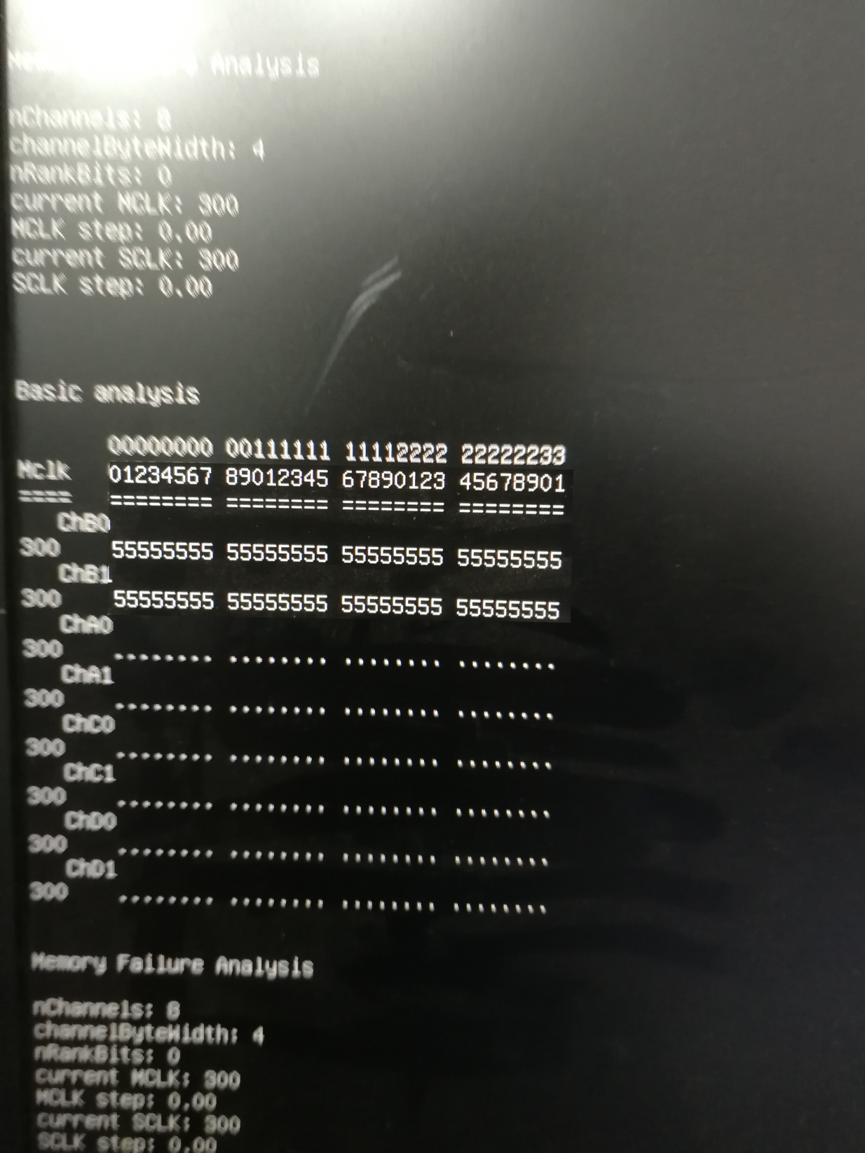

前些天刚从论坛月饼老师那购得A卡测试软件,刚好派上用场,经测试b通道报错

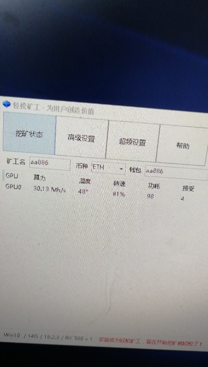

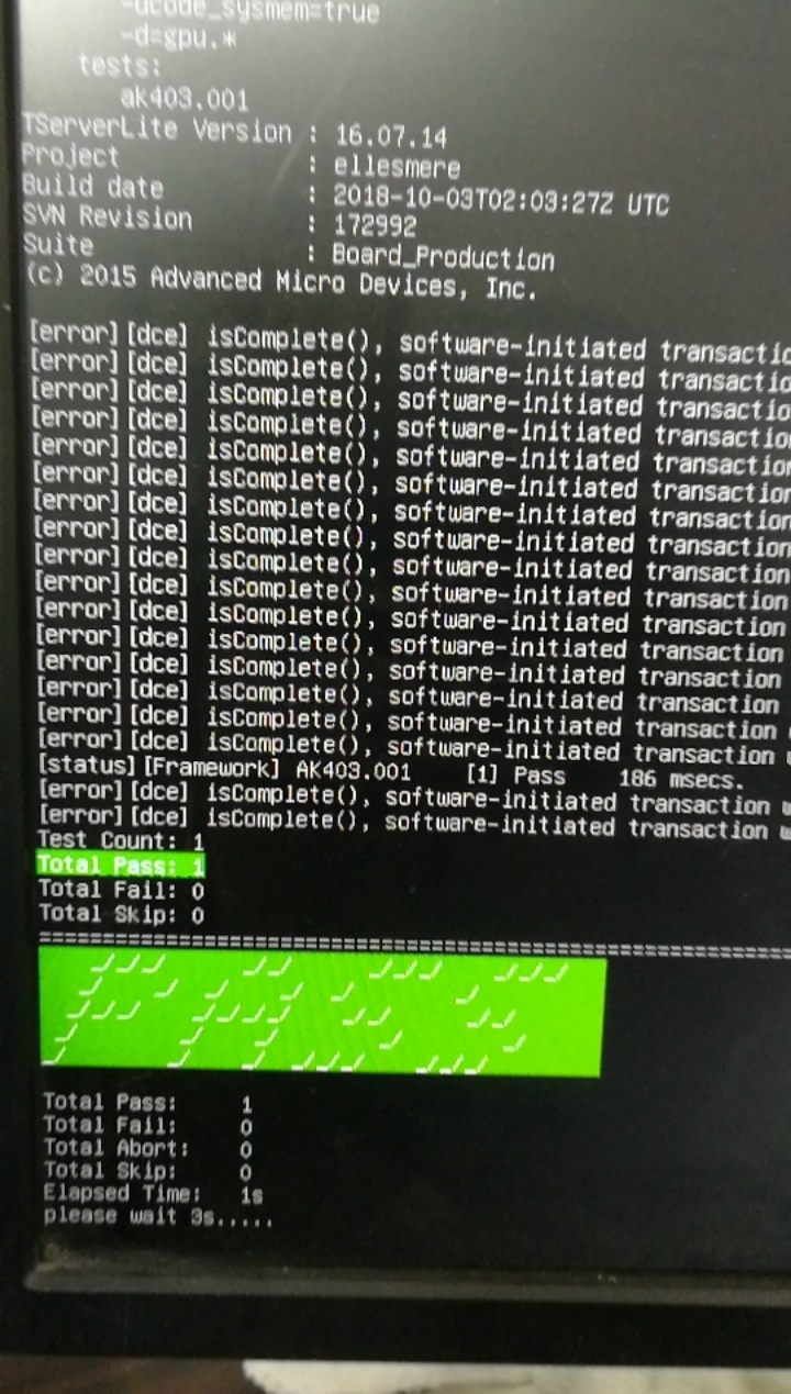

更换同型号显存后再测,绿色的PASS
合卡上机,轻松矿工自动时序30M/s。完美修复

这种卡,显存位置没有装散热马甲,实在是不适合挖矿
