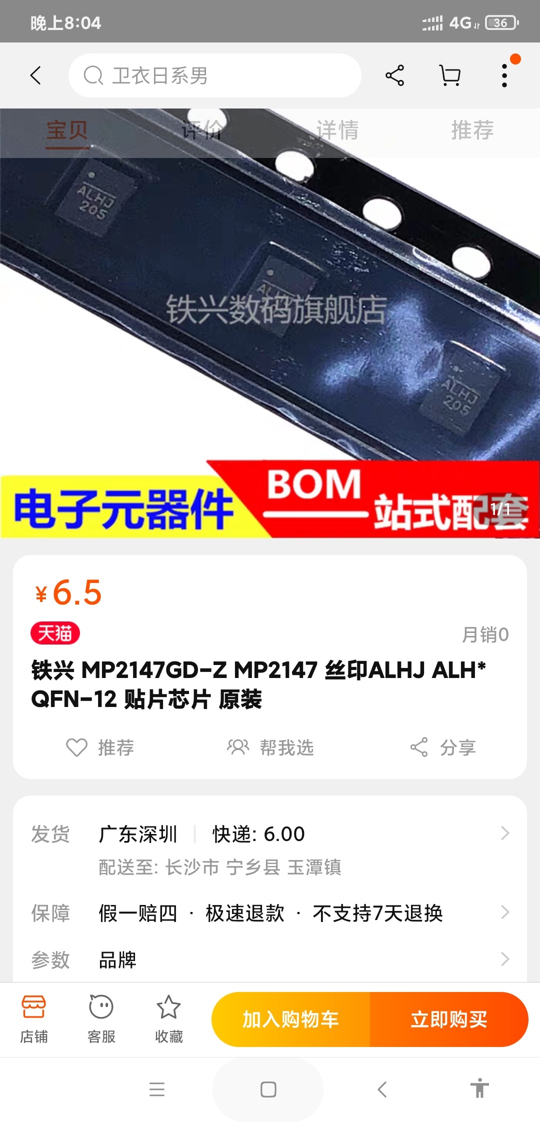

微信 B360m GAMING PLUS不触发 ,+3v短路,这个芯片坏了,查不到这个芯片型号,麻烦知道这个型号的师傅说一下,先谢谢了!

MP2145GD QFN12,首次应用于V星X99主板上的DDR4内存2.5V负载供电。

在淘宝上试搜一下ALNJ---倒数第二个字母好像是N吧

找不到就1117或者3.3v板子,代用,找芯片太费神

淘宝上找你经常买芯片的那家店,拍照给他看看,一般情况下都能找到

mp2145,内存2.5供电的,估计内存也凉凉了,

型号应该是mp2145,另外桥也挂了,换板了。谢谢师傅们!!!
