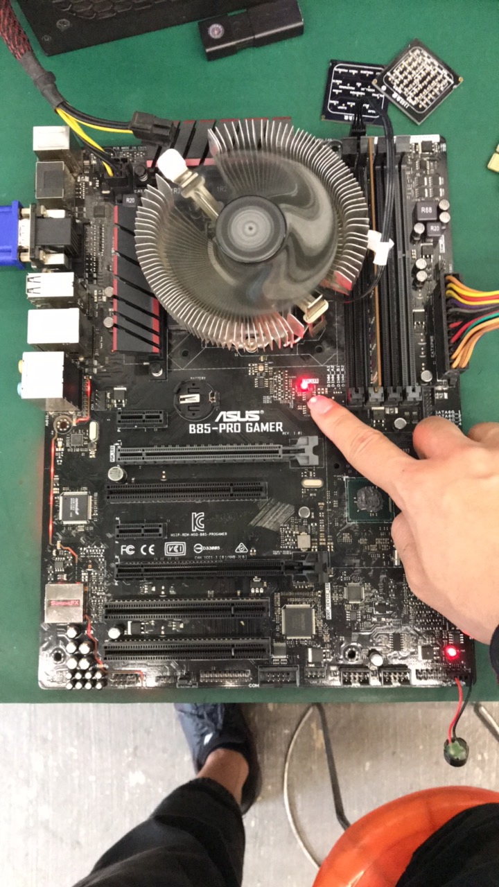

主板,到手时不开机,刷bios刷了很多个,不开机,突然刷了一个开机了,以为好了,结果关机在开机就不行了,然后拆下纽扣电池,断电,把电放完又能开机了
现在是开机了
重启后,处理器灯亮,不显示,然后断电,把电放完,又能开机,纽扣电池不拆的话,关机,把电放完,一样不能开机,必须把纽扣电池和主板余电放完,才能正常开机

这个板通病,看看pch供电,和me的供电,记得这个板都是me电压有问题,

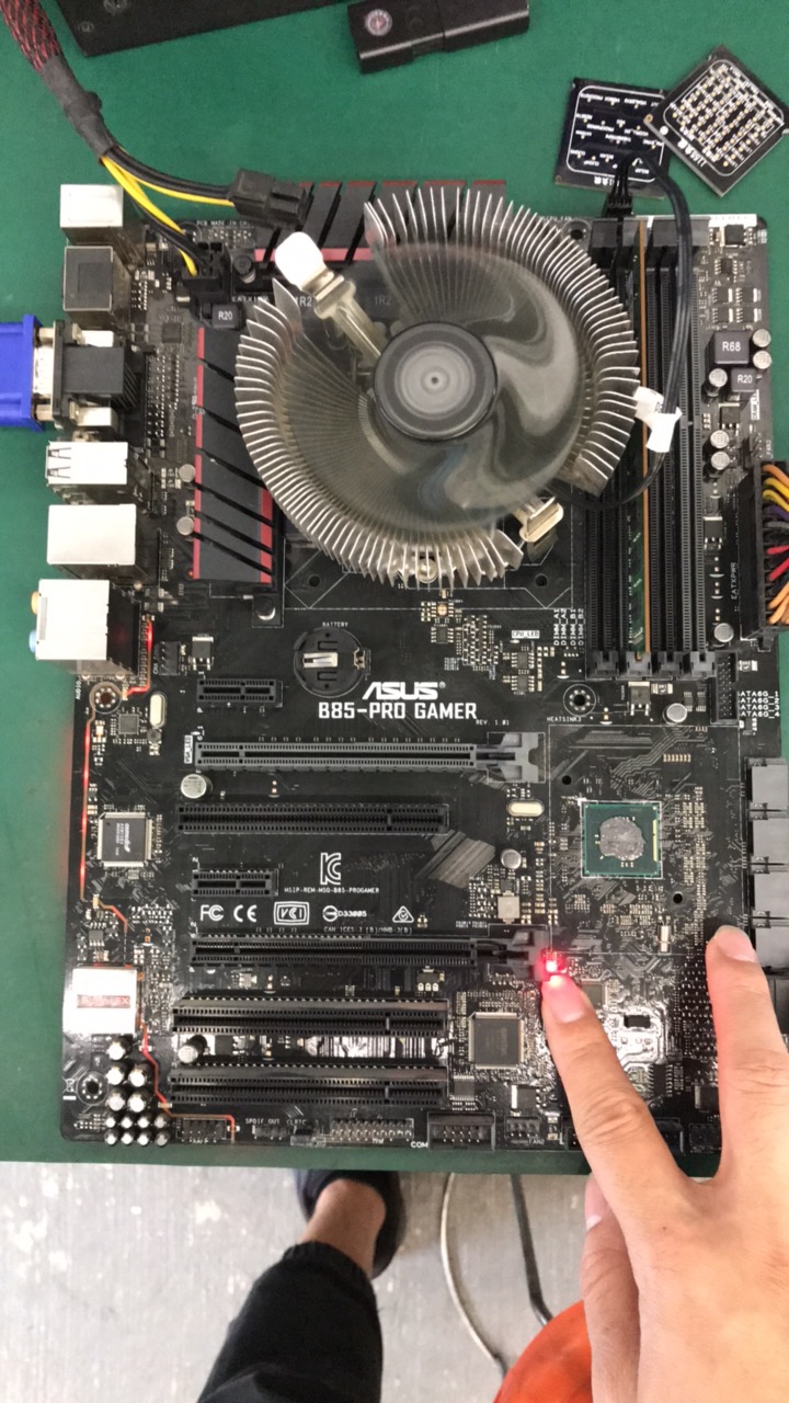

供电都有,感觉还是南桥坏了,等有了设备换一个南桥试一试

作者: hnczdn    时间: 2020-10-12 23:15
这个板子不是有通病要改电路吗。?
作者: Xx...    时间: 2020-10-12 23:20
我好像看过这个B85的视频,南桥附近的电路改动一下,就两个电阻。你可以搜一下。

作者: hnczdn    时间: 2020-10-13 08:51
先把那通病三个电阻改了

作者: aya又回来了    时间: 2020-10-13 09:20
87252a 发表于 2020-10-13 09:09
我也觉得是桥,但是换桥划不来,只有看能不能收到费板拆
我是意思是很大概率 不是桥的问题 一般找不到问题的板子都会不自觉桥背锅  实际上换完桥很大概率误杀  桥坏一般都有很明显的测量数据

作者: 87252a    时间: 2020-10-14 10:15
点了关机后,桥和bios芯片的直连角,还可以测量到3v电压
