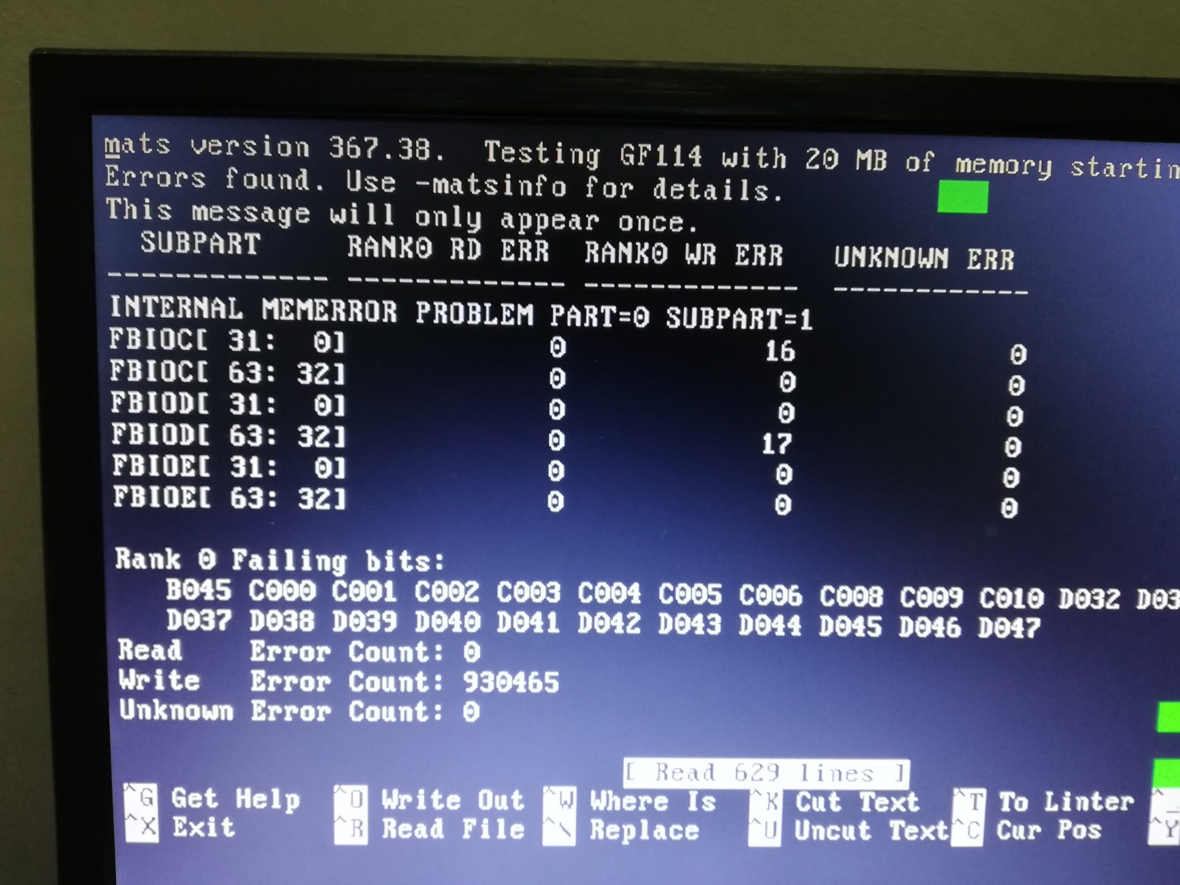

各位大神,帮忙看看谢谢
作者: cnheijin    时间: 2020-9-30 23:47
C0和D1显示有问题、、、、、、、、、
作者: qiujm19851101    时间: 2020-10-2 21:37
cnheijin 发表于 2020-09-30 23:47
C0和D1显示有问题、、、、、、、、、
谢谢加焊gpu搞定了

n卡的测试软件会因为参数或主板的不同而得出不同的结果
