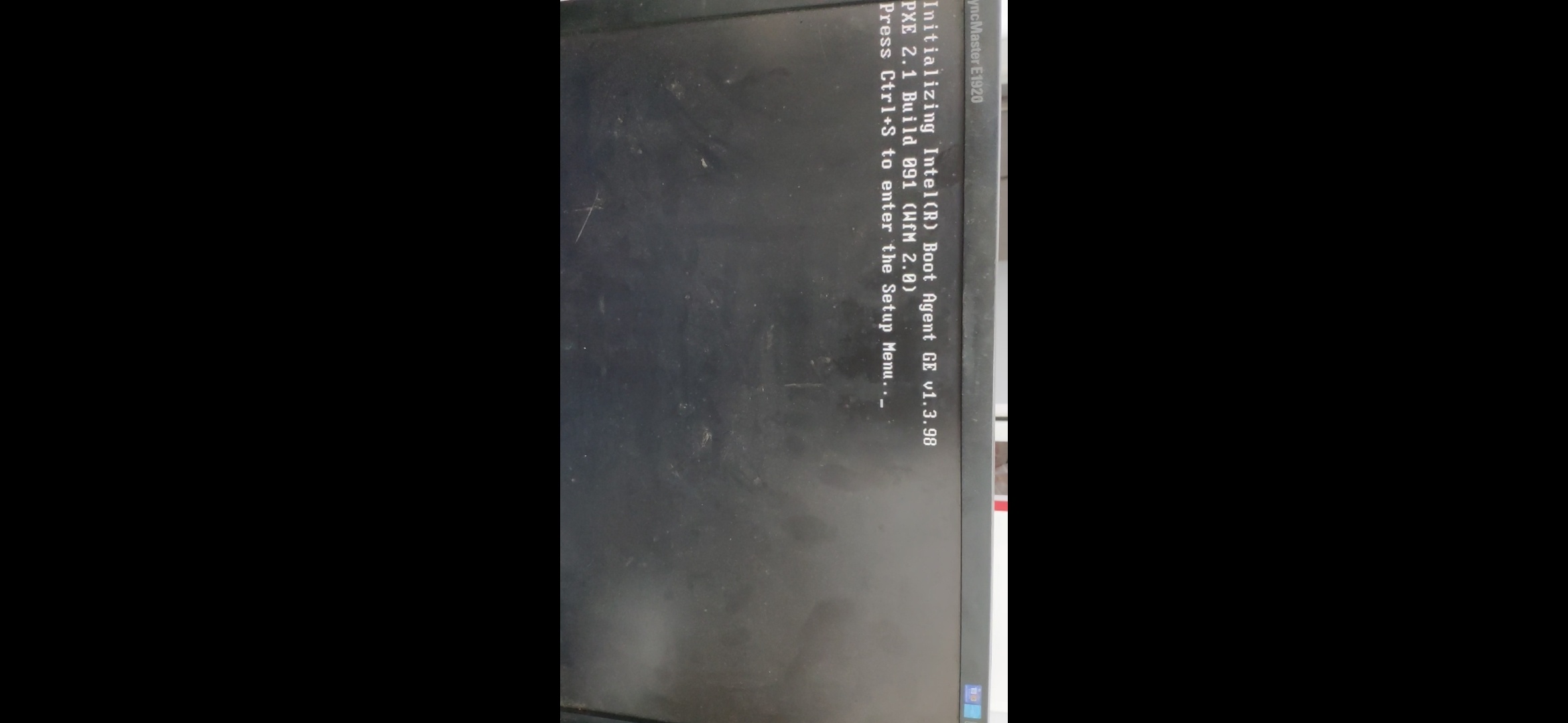

标题: 怎么开机跳过pcie.网卡自检? [打印本页]
作者: 霸宋    时间: 2020-9-30 16:04
标题: 怎么开机跳过pcie.网卡自检?
主板V星b365m pro-v
网卡是显卡位的网卡 intel  i350t4
每次开机都要闪个五六次
启动项全搞过了  没用
作者: zhangxuhvi    时间: 2020-9-30 18:21
关闭网卡启动
作者: 不能再玩了    时间: 2020-10-2 12:07
网络启动 改成DIS开头的, 如果找不到可以试试把硬盘调到第一位顺序
作者: 85472658    时间: 2020-10-3 13:45
设硬盘为第一启动
作者: coco128zhl    时间: 2020-10-5 00:35
我的BIOS是把这个关闭后就OK了
mmtool v3.23 汉化版.rar
136.36 KB, 下载次数: 1, 下载积分: 下载分 -2 分, 下载 1 次
作者: 85472658    时间: 2020-10-13 17:06
把 硬盘调成第一启动
作者: 怼怼    时间: 2020-10-13 17:17
调动bios启动
作者: H55    时间: 2020-10-13 22:25
不是给你提示 ctrl +s进入设置
作者: xwhedyo    时间: 2020-10-13 23:23
热键进入网卡关闭
作者: 提兴电脑    时间: 2020-10-14 04:33
bios 关网卡 rom
作者: 喜事多    时间: 2020-10-14 06:56
不是做维修的吧
作者: 14161388    时间: 2020-10-14 08:43
新手小白?
作者: 绝世无双丶    时间: 2020-10-14 10:19
软驱,1.4那个什么的关了
作者: 微软扫地的    时间: 2020-10-21 11:00
设置硬盘为第一启动项试试。
