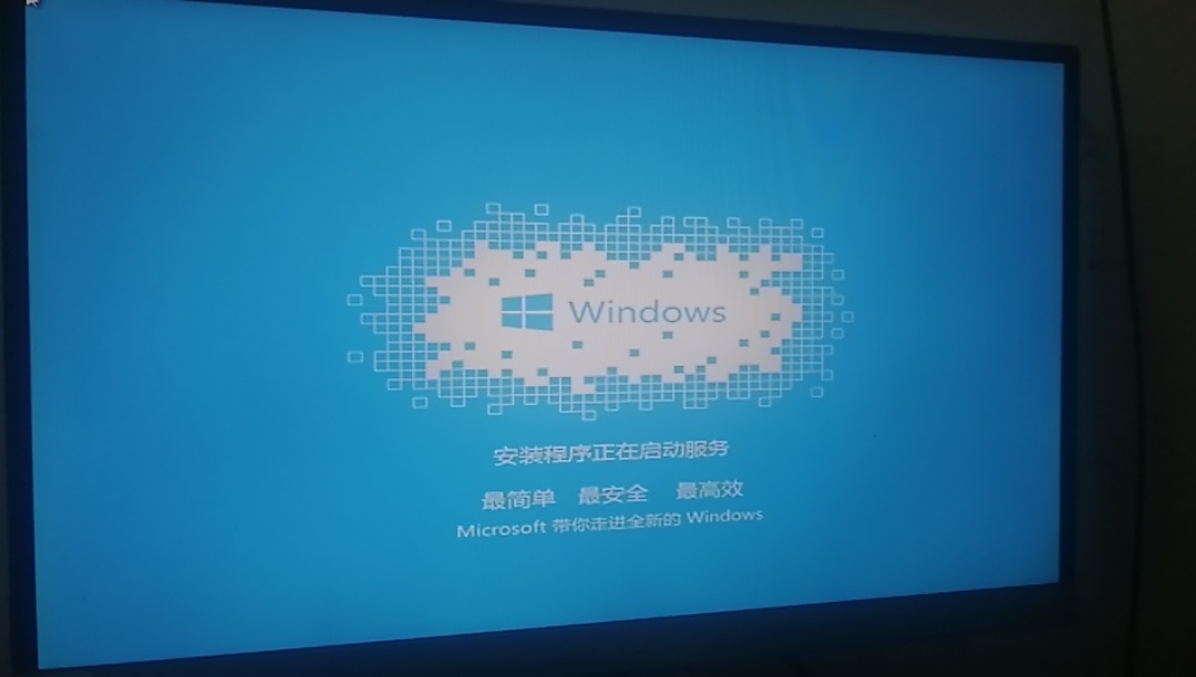

ZXCVWtest
标题: 求助系统在pe加载完,重启后,卡在界面不动了 [打印本页]
作者: 2017618    时间: 2020-9-30 12:28
标题: 求助系统在pe加载完,重启后,卡在界面不动了
作者: 2017618    时间: 2020-9-30 12:43
有大佬能解惑吗
作者: 2017618    时间: 2020-9-30 13:23
我试了一下32位的可以安装,64位的就会卡住
作者: 王胖子18CM    时间: 2020-9-30 14:09
去掉硬盘试试
作者: 许总工程师    时间: 2020-10-3 10:53
很明显是PE的问题。市面上的各种PE,都不能保证100%的能启动各种电脑到PE桌面.所以,多备几种PE,以备不时之需。
作者: v209696112v    时间: 2020-10-4 16:54
换个系统试试,是不是硬盘分区表有问题
作者: coco128zhl    时间: 2020-10-4 21:05
内存有两根就去一根再试试,因为PE启动要检测内存。
作者: scg-jm    时间: 2020-10-6 09:43
拔硬盘试机
作者: 木马来啦    时间: 2020-10-7 06:25
有些品牌机子只能装32位的
作者: chenyang31    时间: 2020-10-7 11:33
重新再弄过一个PE
作者: g106110    时间: 2020-10-7 12:55
用软碟通 做原版系统吧。楼主一键g的系统 现不适合新电脑了
作者: 初学者方歌    时间: 2020-10-8 08:26
一直用纯净版的安装,就没有用过pe,是不是落伍了?
作者: 不信邪丶小涛    时间: 2020-10-10 08:40
查看CPU是否支持64位重装系统
作者: lg4227534    时间: 2020-10-14 16:22
硬盘坏也这样
作者: wangyenice112    时间: 2020-10-18 11:31
硬盘问题大些
作者: TENSN    时间: 2020-11-16 21:10
显卡坏更是容易卡住。
