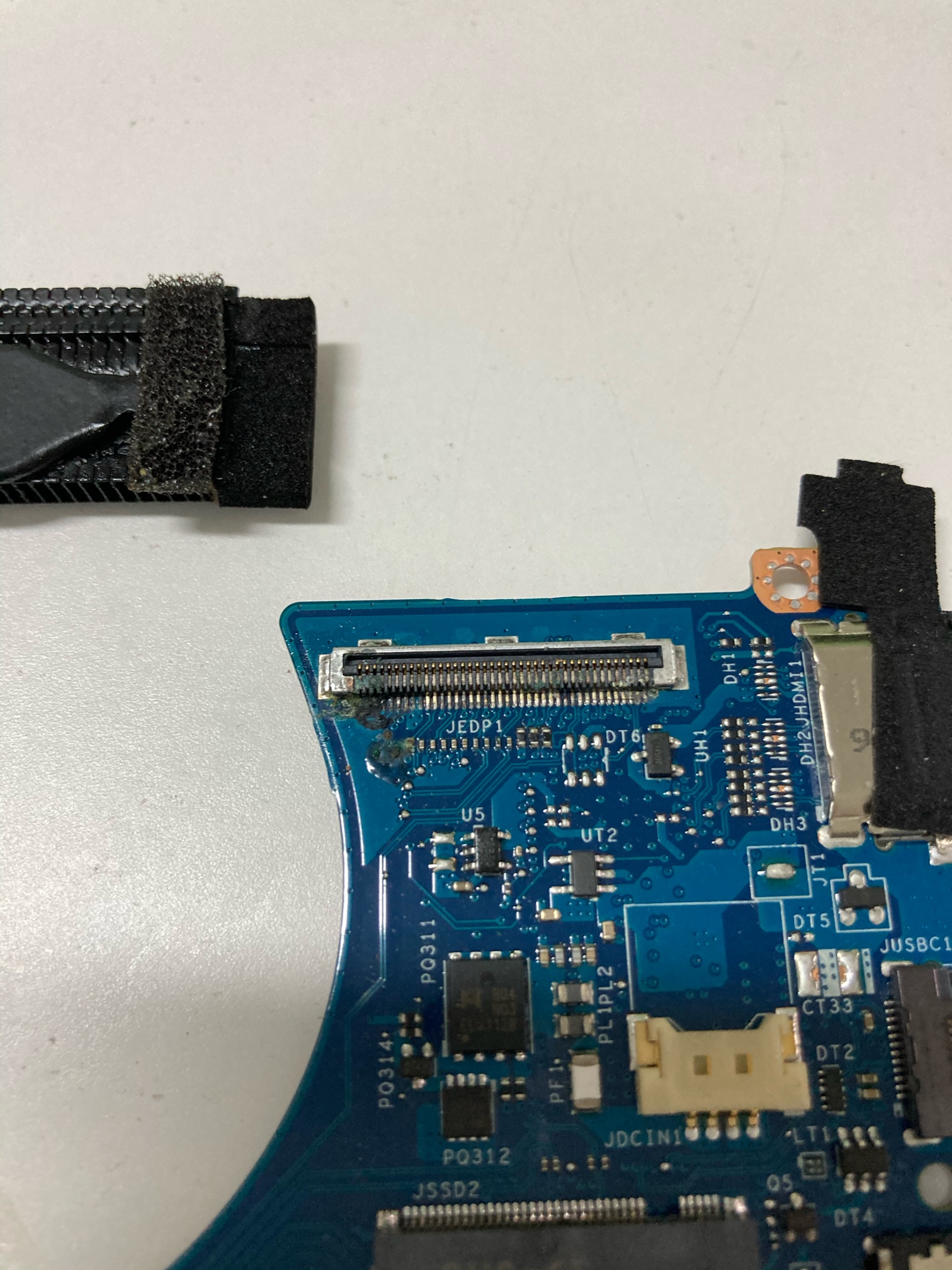

2020年9月29号
联想笔记本进液不开机/显示维修
总结:狭路相逢勇者胜,冲!

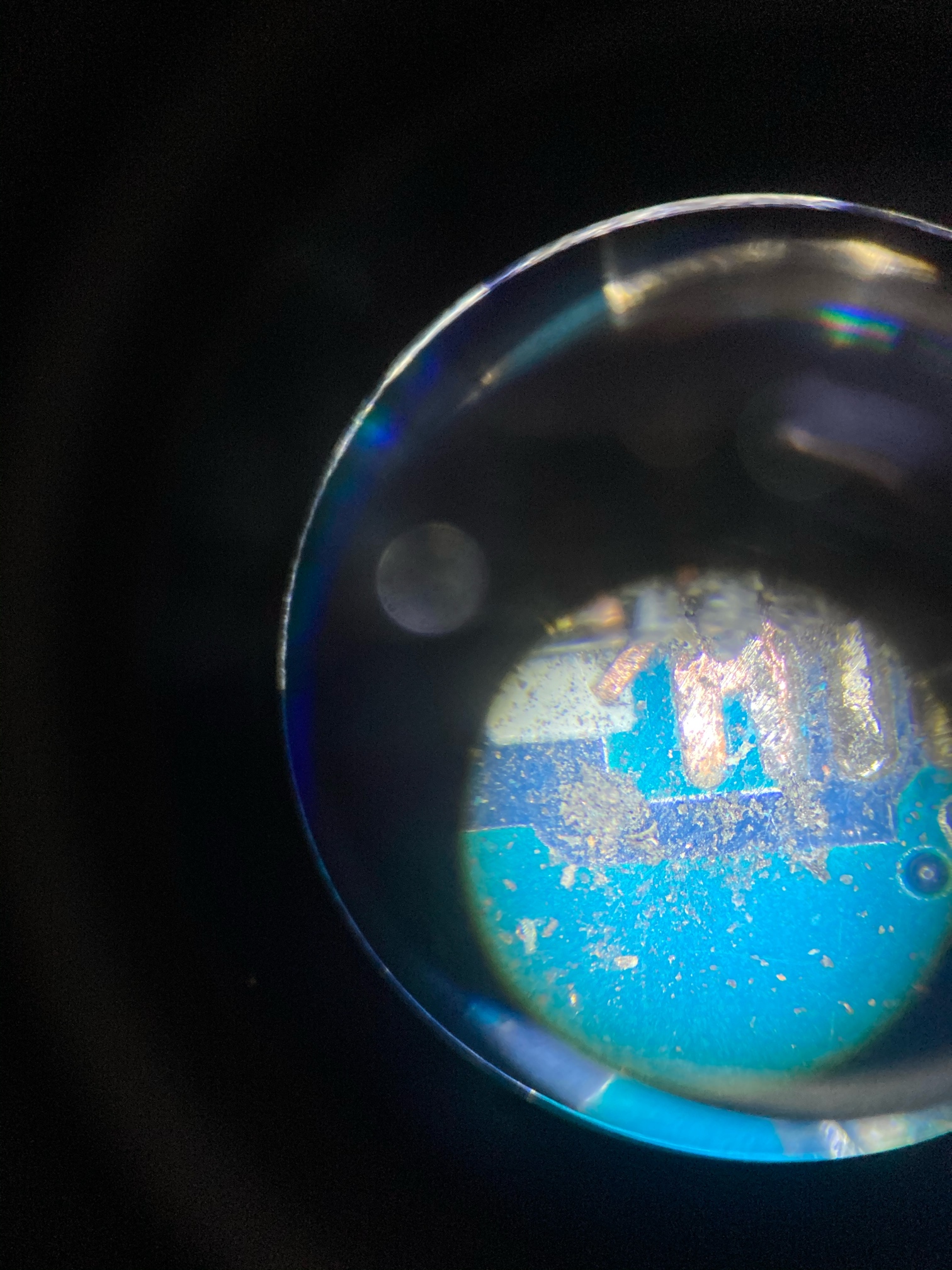

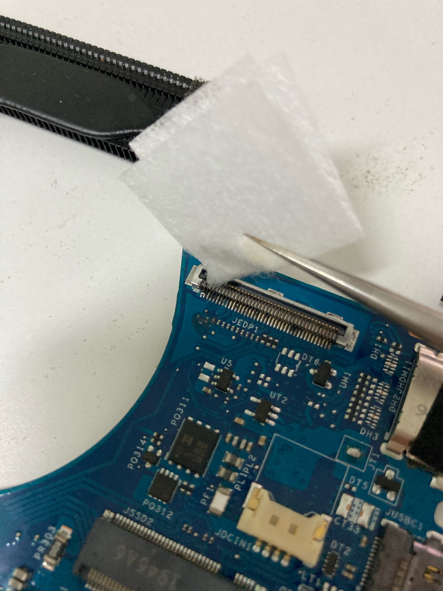

这台笔记本是进酸辣粉汤的,进液的机子总是千奇百怪,有进奶水的,有进饮料的,甚至有进尿液的等等,不管进的是什么,为了修好机子,马上开拆,不要墨迹!这种新款机子肯定是没有图纸的,要有修不好的心理准备。

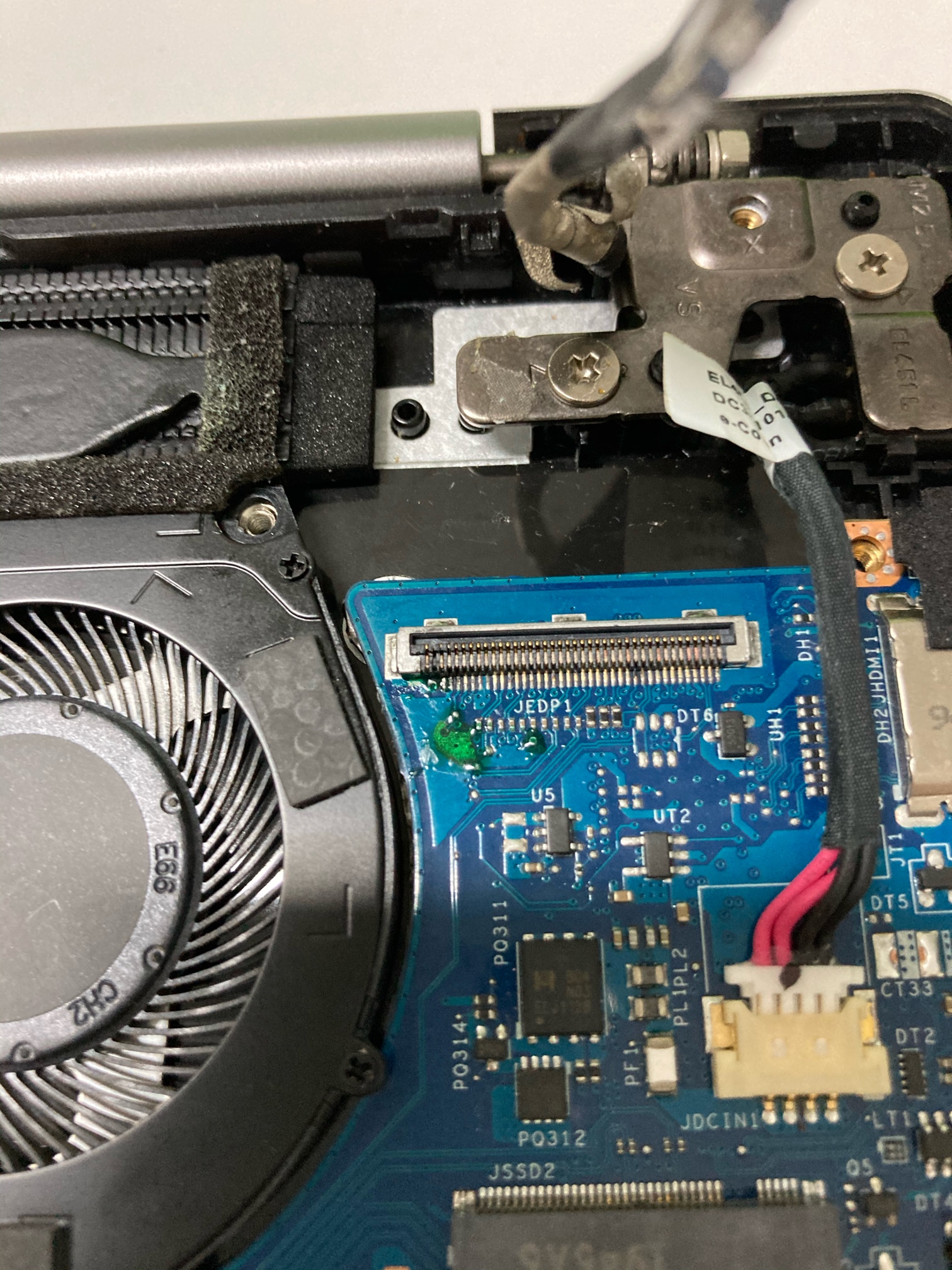

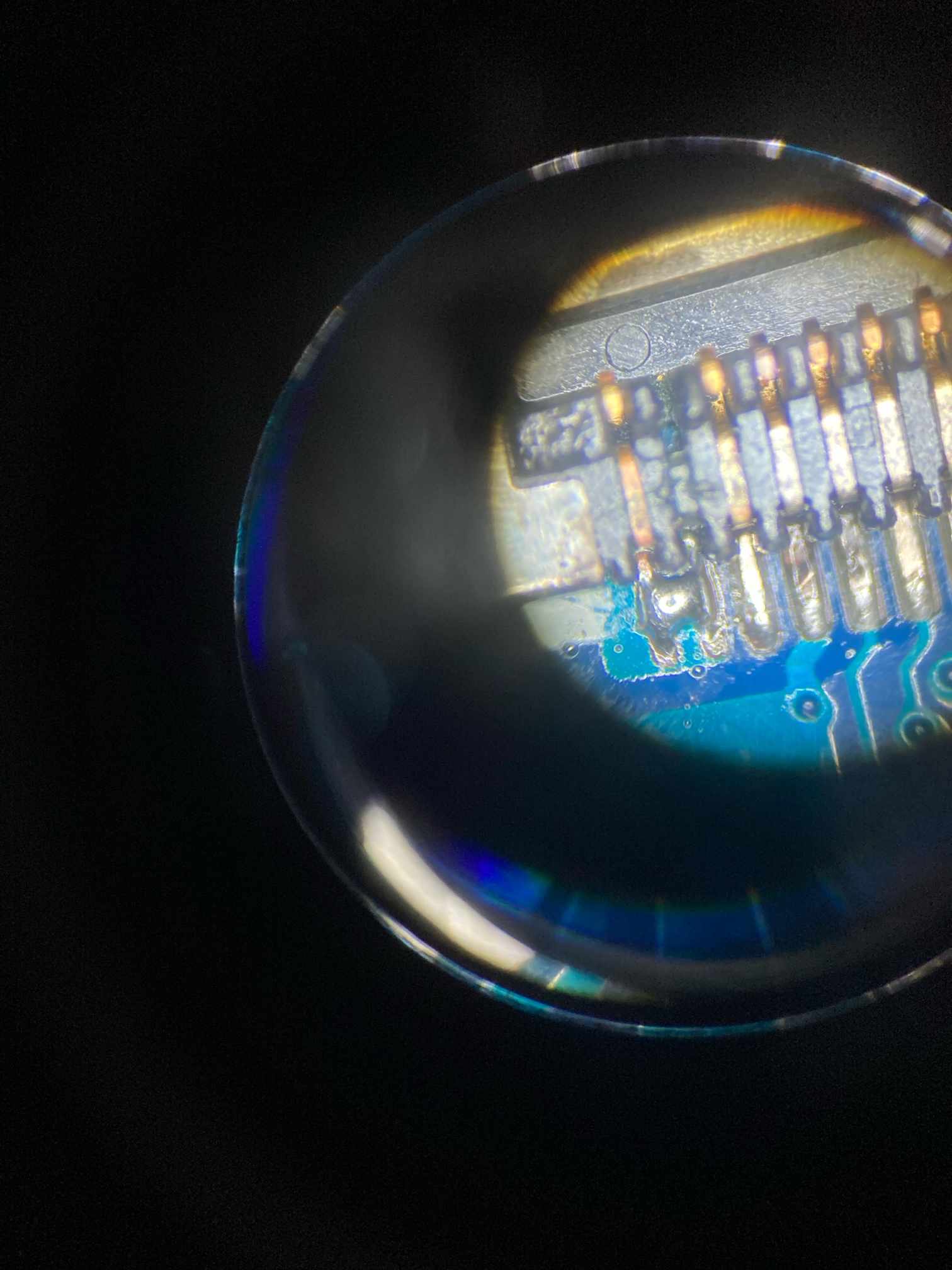

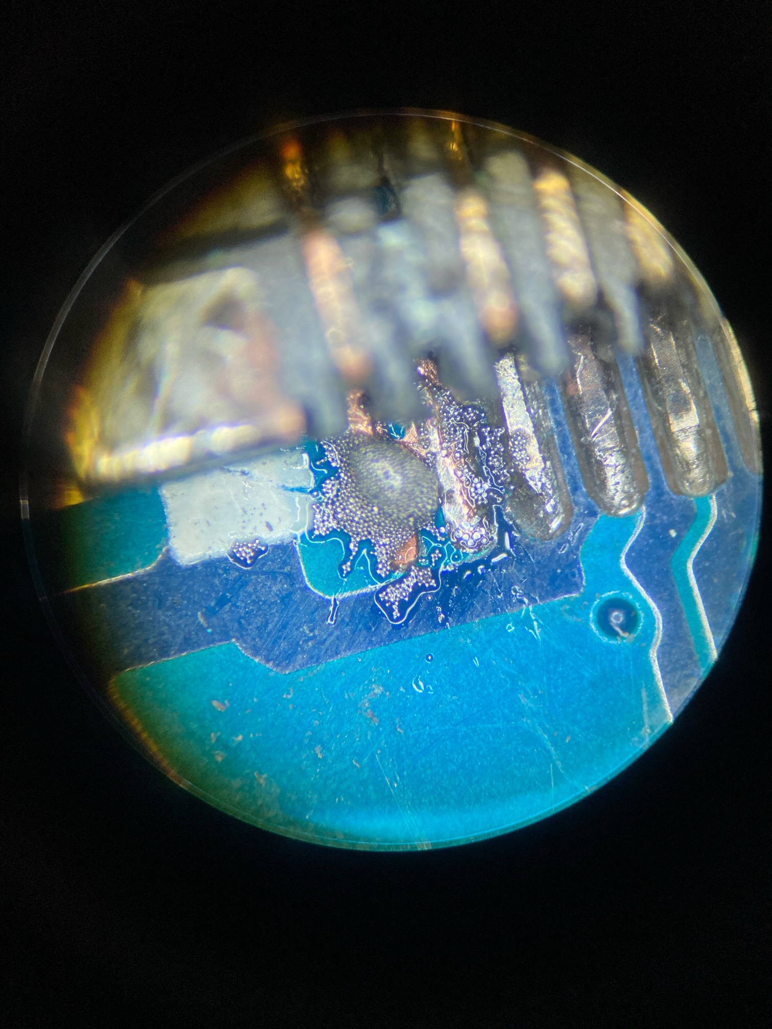

拆机,用卫生纸清理油腻及水迹,分解各部件一一清理,进水的机子一定要处理干净,否则后患无穷,来到腐蚀最严重的显示屏接口这里,可以看到屏背光供电的脚位腐蚀相当严重,因为这里有高电压,一般在15v以上,进液的机子是这样的,液体总是喜欢和电在一起,所以电压越高的地方腐蚀越严重。马上用洗板水加毛刷清理干净,发现脚位已经被腐蚀断开,必须补上,于是在显微镜下操作,用稀的锡膏用镊子尖挑少量点上,直风枪加热,注意不要把座子吹糊,引脚要有被锡完全包裹才行,还有缺失的耦合电容是显示差分信号上的,必须原件补上。

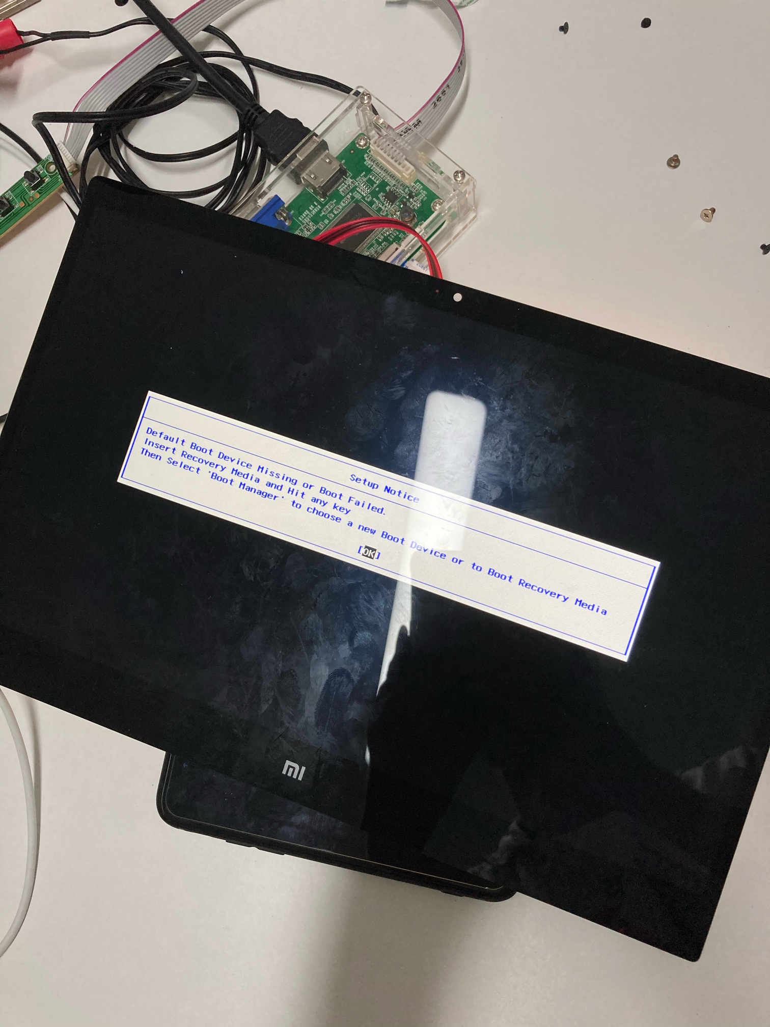

然后清理干净剩下的部分,腐蚀漏铜的部分加上光固化绿油补上绝缘,接上外接显示器,主板已正常工作,接屏幕已正常开机,剩下的就是把部件完完整整装回去,没什么好说的,试机过程中发现客户的固态硬盘坏掉了,还是512g的,这下损失有点大。
最后烤机测试,看还有没有小问题。
维修结束!抬头看窗外,天色渐暗,原来已经持续工作了一个下午,很累,但是值得!
